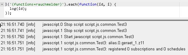

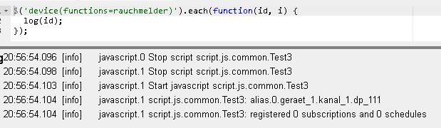

      Moin,
      ich hätte vermutet, dass ein Script nach folgendem Schema doch alle Geräte, die in der Auflistung Rauchmelder enthalten sind, anzeigen sollte.
      $('device(functions="rauchmelder")').each(function(id) {
              //var val = getState(id).val;
              //var obj = getObject(id);
              log(JSON.stringify(id));
      Habe ich einen Denkfehler?

          paul53 last edited by
          @NightWatcher:
          ich hätte vermutet, dass ein Script nach folgendem Schema doch alle Geräte, die in der Auflistung Rauchmelder enthalten sind, anzeigen sollte. `
          Nein, der $Selector liefert ausschließlich Datenpunkt-IDs. Was zeigt das Log ?

          • N
            NightWatcher last edited by
            Das Log liefert gar nichts.

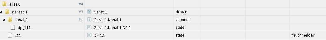

              @NightWatcher:
              Das Log liefert gar nichts. `
              Für Datenpunkte ohne Kanäle (nur mit device) funktioniert es leider nicht.
              Es ist offenbar ein ähnliches Problem wie https://forum.iobroker.net/viewtopic.php?f=21&t=16224&p=170303#p170298.
                Da Du sicherlich nicht alle Datenpunkte der Rauchmelder gelistet haben willst, solltest Du ohnehin das Gewerk einem einzelnen Datenpunkt des jeweilgen Rauchmelders zuordnen.
