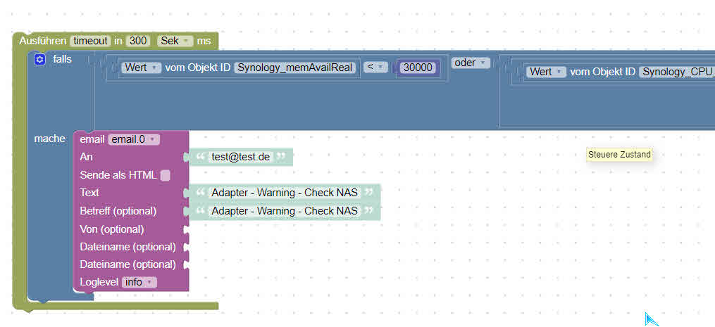

          habe mal eine Verständnisfrage zu Ausführen timeout in 300 sec.
          Wenn ins Skript gesprungen wird verzögert hier der timeout die weitere Abarbeitung der Hauptroutine
          oder wird nur die Abarbeitung des Script verzögert ?
            paul53 last edited by
            timeout verzögert die Abarbeitung der Callback-Funktion (Hauptroutine). Blockly: Alles was sich im "Maul" von timeout befindet, wird verzögert, alles andere nicht.

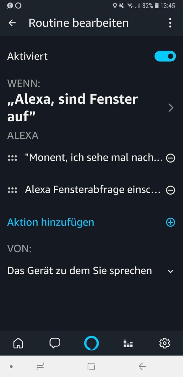

                            Bei mir ist das Ergebnis dann so wie im Video( war der Anfang, klingt jetzt schöner und flüssiger, da etwas abgeändert)
                            Ich mache die Alexa Frage dann über eine Routine. (geht auch mit Licht, Steckdosen usw…)
                            https://youtu.be/8g6xmpQW8ew

                            Aktuell lasse ich mir nur die Raumnamen mit geöffneten Fenstern ansagen wegen der 250 Zeichen Begrenzung, hat Apollon77 aber gerade verändert, so das jetzt auch mehr als 250 Zeichen gehen
                            filename="smart gerät.jpg" index="1">~~
