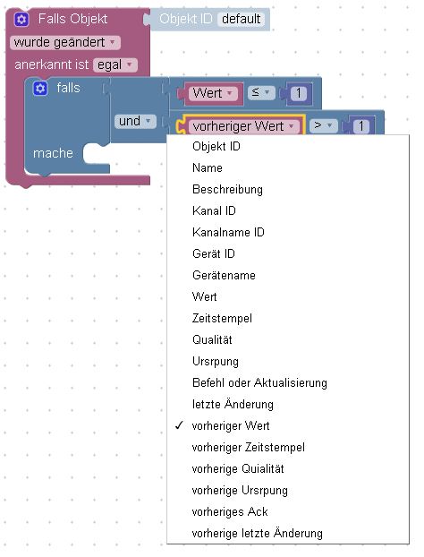

                    da sich der Wert unter 1 Watt ständig verändert. 0,2W, 0,5W, 0,4W.. usw. `
                    falls Wert <= 1 <u>und</u> vorheriger Wert > 1
                    • bergjet
                      bergjet last edited by
                      @paul53:
                      @bergjet:
                      da sich der Wert unter 1 Watt ständig verändert. 0,2W, 0,5W, 0,4W.. usw. falls __Wert__ <= 1 <u>und</u> __vorheriger Wert__ > 1
                      Habe es nun so gemacht, aber die Meldung kommt trotzdem laufend.
                        paul53 last edited by
                        • bergjet
                          Oh, leider kann ich einige Bausteine nicht finden. Das "und" mit zwei Andockenden und "Wert" bzw "vorheriger Wert". Muss ich da bei Javascript noch was konfigurieren? Ist mir bewusst, dass ich lästig bin.
                            @bergjet:
                            Das "und" mit zwei Andockenden `
                            Rechte Maustaste über dem Und-Block: externe Eingänge auswählen.
                            @bergjet:
                            "Wert" bzw "vorheriger Wert" `
                            Unter Trigger: Block Objekt ID.
                            • bergjet
                              Herzlichen Dank für den Einführungskurs. So, jetzt werde ich einmal Testen. Danke.
