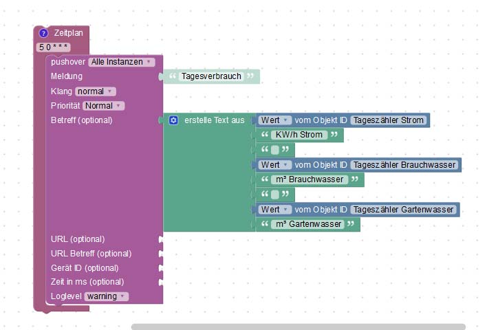

      ich möchte gerne Pushnachrichten "schöner" formatieren.
      Ich habe bis jetzt dieses Blockly Skript:
      Es macht was es soll. Schön aussehen - leider nicht.
      Es steht in der Nachricht halt alles direkt hintereinander.
      So zum Beispiel: 10 KW/h Strom 1 m³ Brauchwasser 0 m³ Gartenwasser
      Ich hätte gerne:
      Verbrauchswerte von heute
      10 KW/h Strom
      1 m³ Brauchwasser
      0 m³ Gartenwasser
      Gibt es einen Funktion die einen "Zeilenumbruch" macht?

        Chaot last edited by
        Edit:
        nochmals nachgelesen:
        Das Kommando lautet \n
        https://pushover.net/faq#technical-newline
        wie das in Blockly umgesetzt werden kann habe ich nocht nicht raus, aber eventuell hat da noch jemand eine Idee.
        • Chaot
          Ich habe es jetzt explizit ausprobiert.
          In Blockly habe ich es nicht zum laufen gebracht. In JS geht es mit dem Befehl \n
                 message: 'Wohnzimmerfenster\n offen',
          Alternativ könntest du ja das Blockly in JS umwandeln und den "\n" Parameter selbst eingeben.
          Wenn du das in Blocklyso schreibst
          '\n'
          ````wird das ja fast korrekt gesetzt. Aber wie man das schreiben muss damit das auch wirklich so stehen bleibt ist mir nicht klar.

              Brati last edited by
              Wenn html aktiviert ist, muss
              eingefügt werden.
              Ich mache das auch nur direkt über JS, da könntest du aber das Blockly umwandeln:
              tmessage = tmessage + "
              ";       // Zeilenumbruch
                  tmessage = tmessage + "Wohnzimmer :   " + "<tab to="t1">" + getState("hm-rpc.0.xxxxx.TEMPERATURE"/*Wohnzimmer Wetter.TEMPERATURE*/).val + " (" + getState("hm-rpc.0.xxxxxx.SETPOINT").val + ") °C";
              ";       // Zeilenumbruch
                  tmessage = tmessage + "xxxxx" +  '_______. ' + ":   " + getState("hm-rpc.0.xxxxx.TEMPERATURE"/*xxxx Wetter.TEMPERATURE*/).val + " (" + getState("hm-rpc.0.xxxxx.SETPOINT").val + ") °C";
              sendTo("pushover.1", { // 0 Mitteilungen 1 Warnungen 2 Alarm
                                      message:    tmessage, // mandatory - your text message
                                      title:      ttitle, // optional  - your message's title, otherwise your app's name is used
                                      device:     "XperiaZ5",
                                      priority:   -1,
                                      html:       1,
                                      });</tab>
