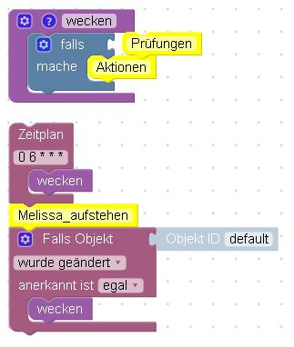

        paul53 last edited by
        Falls Object ist ein Datenpunkttrigger und kann nicht mit CRON verwendet werden. Dazu braucht es zwei Trigger. Die Prüfungen und Aktionen "Wecken" packt man am Besten in eine Funktion, die aus beiden Triggern aufgerufen wird.

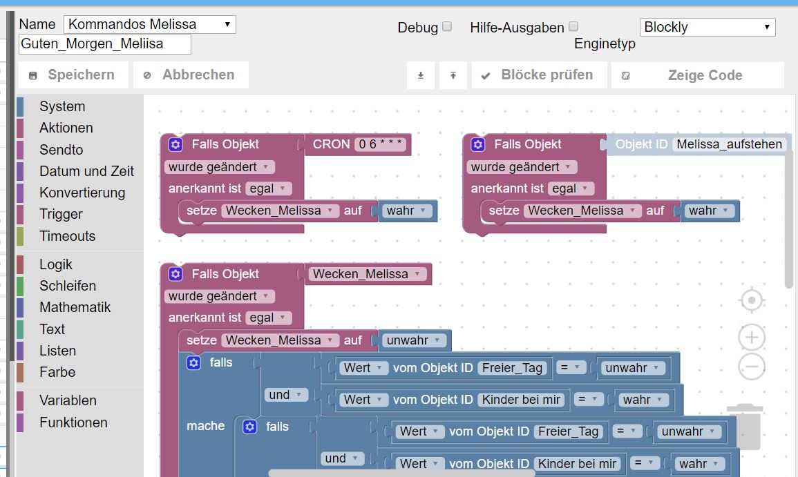

          Blackeye last edited by
          verstehe leider nur Bahnhof….
          @paul53:
          Falls Object ist ein Datenpunkttrigger und kann nicht mit CRON verwendet werden. Dazu braucht es zwei Trigger. Die Prüfungen und Aktionen "Wecken" packt man am Besten in eine Funktion, die aus beiden Triggern aufgerufen wird. `
            oder meinst du so?
              @Blackeye:
              meinst du so? `
              Nein, so

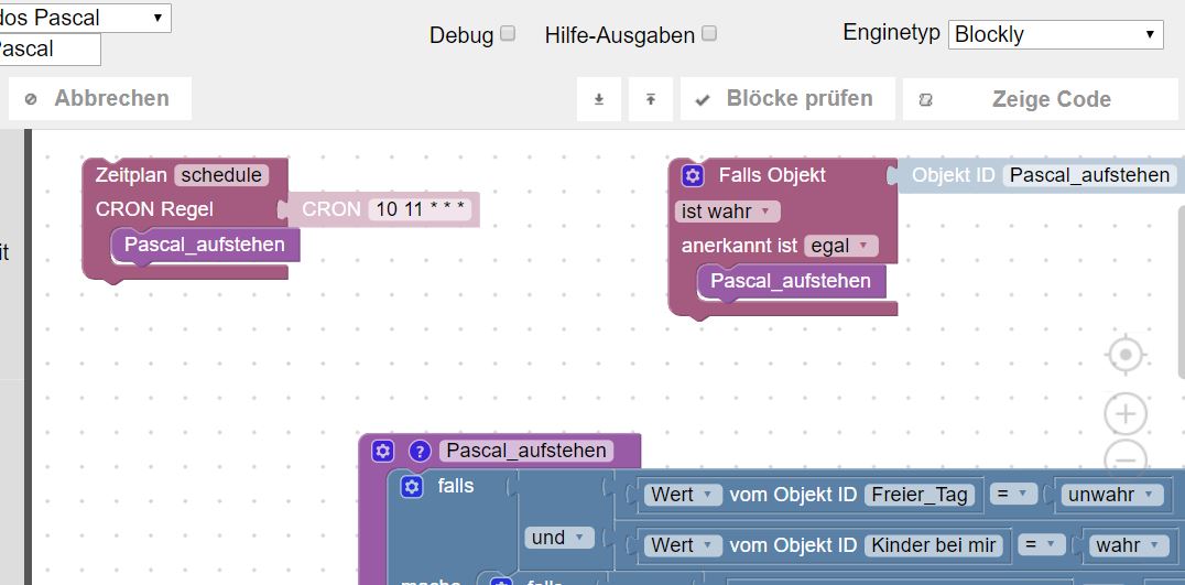

                ich denke ich habe es genau so umgesetzt, aber funktionieren will da gar nichts…..
                PS: Über den Zeitplan wie du habe ich es auch probiert, aber der Triggert auch nicht.
                  ich bin jetzt gerade zu Hause und gerade ist der Wecker angesprungen….
                  Wieso geht der 2 Stunden nach? Kann ich irgendwo eine Uhrzeit einstellen?
