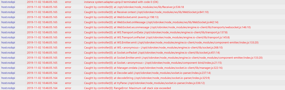

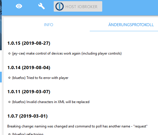

      @crunchip ich habs mittlerweile gefunden. Nutzt du immer latest?
      By the way... hab auch latest umgestellt und es gab nur V1.0.14
      crunchip 2 Replies Last reply Reply Quote 0
      • Uli977
        Uli977 last edited by
        @crunchip und V1.0.14 macht auch das
        • crunchip
          crunchip Forum Testing Most Active @Uli977 last edited by
          @Uli977 dann hast du den Falschen, gibt mittlerweile einen community Adapter
          Uli977 1 Reply Last reply Reply Quote 0
