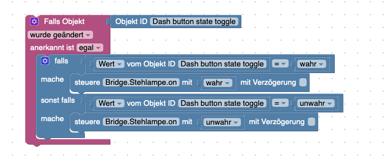

      ich bin relativ neu bei iobroker und habe damit bisher nur sehr wenig Erfahrung. Vor kurzem habe ich mit Javascript angefangen und bin sofort auf ein Problem gestoßen! Ich habe (siehe Anhang) ein script mit dem teil 'falls' erstellt, doch dieses klappt einfach nicht. An den Geräten liegt es nicht. Die Hue Lampe und der Dash Button funktionieren sonst bei einwandfrei. Jetzt werden wahrscheinlich einige Beiträge sagen, ich solle dieses Skript über den Trigger mit 'ist wahr' laufen lassen, anstatt den 'falls' Block zu nehmen. Ich bevorzuge aber diese Variante, weil man dann auch Werte von Temperatursensoren benutzen kann etc. Kann mir hier irgendwer weiterhelfen?

        hatte dieses Problem auch vor kurzer Zeit. Nimm mal den Falls Trigger bei dem das Objekt im Block steht, also nicht rechts angehängt. Damit hat es bei mir funktioniert.

          Damit funktioniert es leider immer noch nicht.

            da sollte kein Baustein sein. Nimm den mal weg und klicke auf das Feld darunter und wähle Deinen Button aus.~~![](</s><URL url=)<link_text text="https://uploads.tapatalk-cdn.com/201809 ... a921f4.jpg">https://uploads.tapatalk-cdn.com/20180909/6de59bdbcb4c67ede549803092a921f4.jpg</link_text>" />
            ist zwar was anderes, aber so sollte es dann das Falls Objekt aussehen(also ohne extra Baustein)

              Leider immer noch nichts…
                Hat denn der Dash-Button (Taster?) als Status true/false oder nur true? Sieh mal bitte in den Objekten nach, ob da auch false erscheint. Wenn nicht muss dein Skript nochmal geändert werden und du musst den Trigger auf aktualisiert stellen.

                  Da erscheint auch false.
                    Du drückst also einmal dann wird auf true umgschaltet und drückst dann nochmal dann kommt false?

                      Genau
                        Ok, dann zeige mal bitte nochmal dein Skript mit der Änderung am Trigger, wie weiter oben beschrieben, eigentlich sollte alles stimmen.
