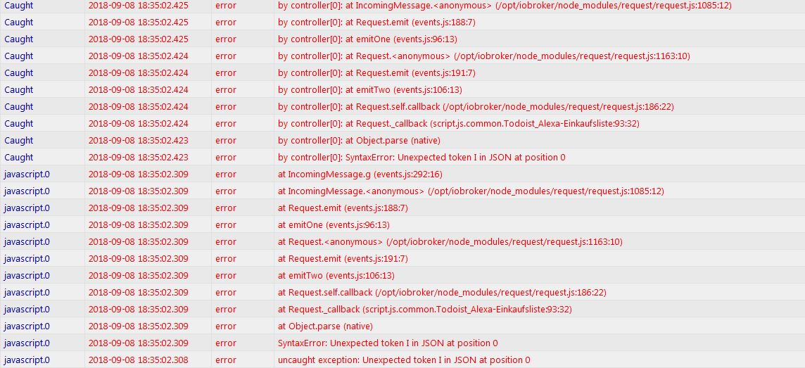

      Hallöchen,
      ich benutze das Todoist Skript Version 0.2 zur Einbindung mittels Alexa in VIS.
      Da es hier im Forum veröffentlich wurde, denke ich , dass es noch mehr ausser mir benutzen.
      Ich habe es fast 1:1 übernommen, nur API Token eingetragen.
      Leider bekomme ich in unregelmässigen Abständen diesen Fehler. Der lässt den Javascript Adapter neu starten und alle Skripte. Das heisst Alexa sabbelt fast in einer Tour.
      Kann jemand Abhilfe schaffen? Eventuell der Skriptersteller selber?
        paul53 last edited by
        Zweimal wird Zeile 93 angemeckert. Wie lautet Zeile 93 im Skript ?

            Die replace-Funktion kann es nicht sein, wenn die Fehlermeldung "Unexpected token I in JSON" lautet. Vielleicht ist es die Zeile davor, die den Fehler verursacht ?
            Versuche es mal ohne JSON.stringify(), denn ich halte es für unwahrscheinlich, dass es sich bei arr[j].content um ein Objekt / Array handelt.
