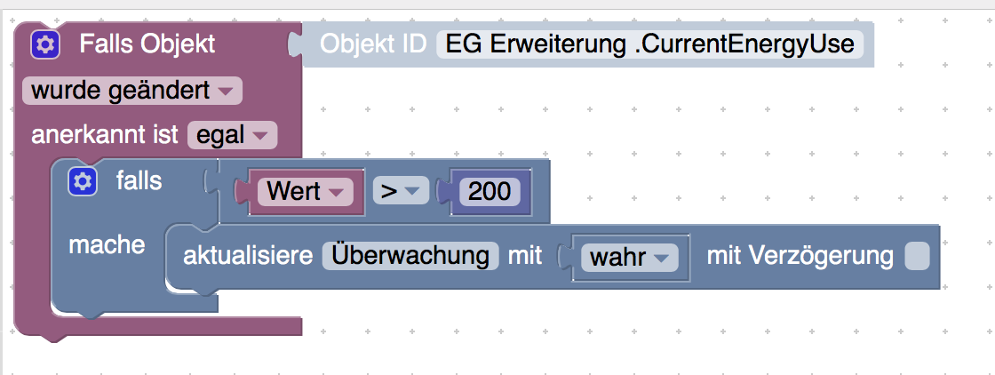

      Ich möchte eine Steckdose überwachen, ob irgendwann der Stromverbrauch über 2000Watt gelegen hat.
      Ich habe ein Objekt "Überwachung" angelegt mit einem Datenpunkt "Logikwert".
      Ein Script soll mir nun den Wert im Objekt "Überwachung" auf "wahr" setzen. (Wenn Wert der Steckdose >2000 dann setze Wert im Objekt "Überwachung" auf wahr).
      Diesen Wert möchte ich dann abfragen.
      Aber das gelingt mir nicht. Kann mir da jemand Nachhilfe geben, wie ich das realisiere? Entweder ist das Objekt falsch angelegt oder das Script funktioniert so nicht.
      • Dutchman
        Würde helfen wenn du uns zeigst/sagst wie dein Script aussieht 🙂

          So

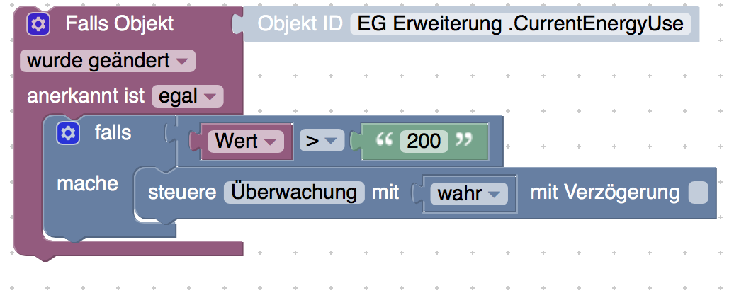

          • Dutchman
            Probiere es Mal mit steuere.
            Du benutzt auch einen Mathe Block für die Zahl daran könnte es liegen wenn steuere anstatt aktualisiere nicht das Problem löst diese mal Tauschen mit einen Text block
            • bergjet
              bergjet last edited by
              Hilft auch nix.

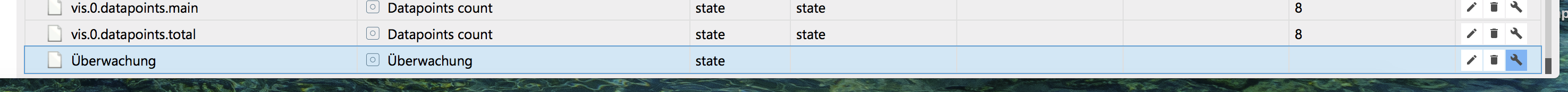

                paul53 last edited by
                @bergjet:
                Entweder ist das Objekt falsch angelegt oder das Script funktioniert so nicht. `
                Das Skript sieht plausibel aus. Zeige mal das Objekt mit dem Namen "Überwachung" im Baum des Reiters "Objekte" als Screenshot.
                • bergjet
                  Das hat als einziges keinen Punkt im Namen

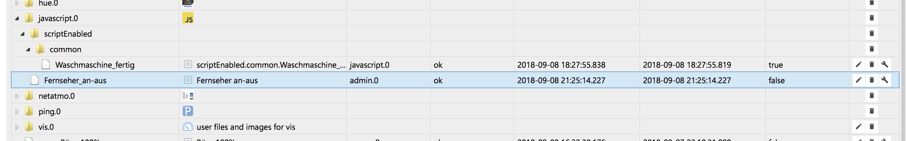

                    Der Baum (unter welcher Instanz) ist nicht zu sehen. Ist der Datenpunkt etwa in der Wurzel aller Objekte angelegt ? Das funktioniert nicht ! Eigene Datenpunkte sollten unter javascript.0 angelegt werden (siehe http://www.iobroker.net/docu/?page_id=5495&lang=de#6hinzufuegen)
                    • bergjet
                      Ich habe es umbenannt und in javascript.0 platziert. Geht auch nicht.
                        Ich sehe nur einen Datenpunkt unter javascript.0: "Fernseher an-aus". Ist es dieser, der jetzt im Skript zugewiesen ist ?
                          Wo kommt denn der Name "Überwachung" her? Der Datenpunkt hat solch einen Namen gar nicht (mehr)!
                          Oder hast du das geändert?
                          Enrico
                          • bergjet
                            Den habe ich gelöscht und der heißt jetzt Fernseher an aus.
