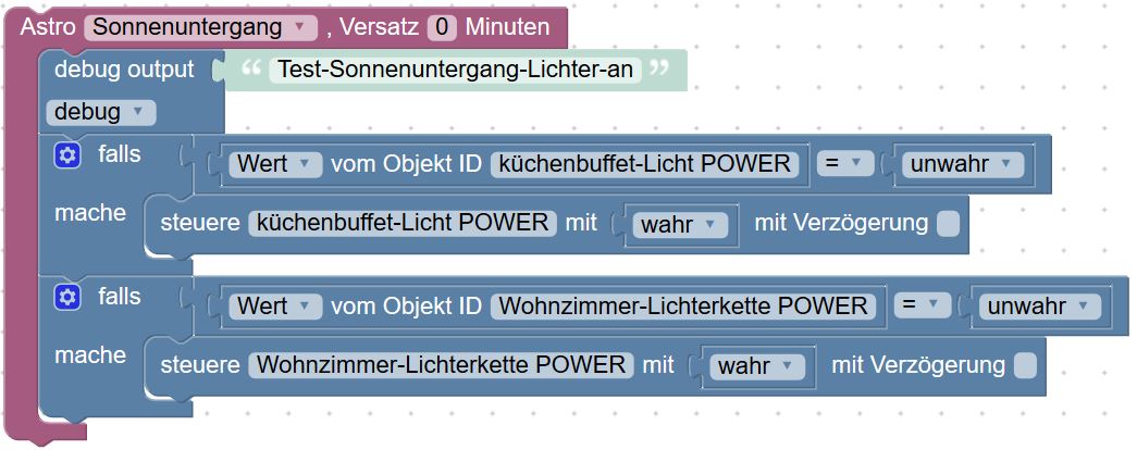

      ich habe zwei einfache Skripte zur Lichter Steuerung erstellt, einmal wird ein Homematic Aktor gesteuert beim
      Zweiten eine Sonoff S20 Steckdose.
      Beide Skripte in der Funktion / Aufbau identisch, wobei das erste zur Abenddämmerung schaltet und das zweite zum Sonnenuntergang.
      Allerdings löst das zweite Sktipt zum Sonnenuntergang nicht aus, ich habe eine Debugmeldung hinzugefügt, aber auch diese erscheint nicht.
      Mein Standort ist sowohl im Javascript Adapter als auch im System hinterlegt, Uhrzeit und Zeitzone sind korrekt / aktuell. Im Forum habe ich bereits gesucht dort sind es häufig die Uhrzeit / Standort oder Zeitzone. All diese Dinge sind in meinem Fall korrekt, zumal das Skript mit der Abendämmerung ohne Probleme läuft, wäre noch der unterschiedliche Aktor, aber auch die Debug meldung erscheint nict, also muss es etwas anderes sein.
      Was könnte noch das Problem sein bzw. wo kann ich noch schauen ?

          Zeig doch mal bitte dein Blockly!

            Anbei das Skript
            Die Debugmeldung erscheint nicht im Log, für mich sieht es so aus, als wenn das Skript nicht triggert.

                    Der block muss auf info stehen!
                    Debug wird nur ausgegeben wen der JavaScript adapter in debug Modus steht…
                    Mache doch auch Mal einen Log block vor dem Trigger der sollte dann beim Script Start im Log auftauchen.
                      reelfan last edited by
                      habe Debug auf info gesetzt und einen weiteren Log Block vor dem Trigger, ich werden morgen am Tag mit unterschiedlichen Werten (Astro) testen.
                        Wenn du einen debug-Block vor dem Trigger einfügst, siehst (müsstest) du sofort nach dem Speichern einen log-Eintrag (sehen). Alles außerhalb eines Triggers wird einmal nach Skriptstart (der ja nach dem Speichern gemacht wird) ausgeführt!
