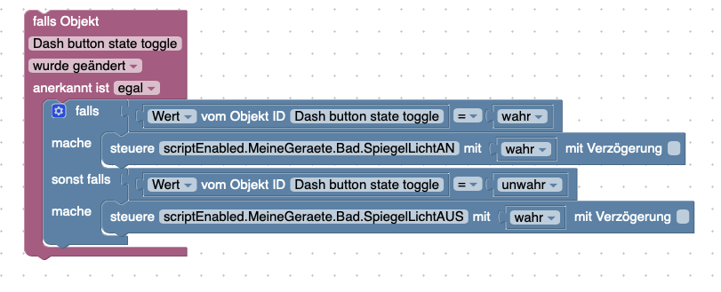

      Habe den Dash Button zum laufen bekommen!
      Was mich etwas nervt ist wenn ich das Licht via Dash Button an mache und via HomeKit oder Alexa ausschalte und dann das licht wieder mit dem Dash Button einschalten will muss ich ihn 2 mal drücken weil der Status ja dann nicht stimmt !
      Gibt es einen Code für Blockly wie der Dash Button auch die Information hat das das Licht aus ist und der DB dann weiss das das Licht aus ist und eingeschaltet werden soll ?

                    Ah das ist der Wurm…
                    1. warum benutzt du ein object dazwischen um zu schalten ?
                    2. warum setzt du den Wert Script enabled ? Damit startet und stoppt man das Script
                    Was du eigentlich machen solltest ist im ersten Block deine sonoff Gerät schalten, also :
                    1. Trigger auf Änderung des dashbutton
                    2. falls object von sonoff = wahr steuern mit unwahr, oder falls object von sonoff ist unwahr steuere mit war
                    Ergebnis müsste dann sein das dein sonoff bei jedem Druck des dashbutton den Wert ändert von wahr nach unwahr oder unwahr nach wahr

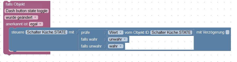

                      holgerwolf last edited by
                      Wenn du es so machst, brauchste nur ein Script:
                      Holger
                      • Dutchman
                        @holgerwolf:
                        filename="dash.PNG" index="0">~~
                        Holger `
                        Cool noch einfacher und kompakter als meine Lösung mit falls / oder falls.
                        Diesen prüfe Baustein kannte ich noch nicht [emoji3]

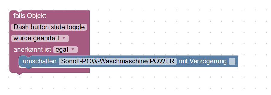

                            AndiCologne last edited by
                            Hallo Holgerwolf, bei funktioniert Deine Lösung leider nicht. Auch der Befehl "umschalten" geht nicht.
                            Status: Eine Leuchte (SmartHome Device am Echo Plus mit Alexa 2.0) lässt sich mit dem Dash Button problemlos an- und ausschalten. Wurde die Leuchte aber zwischenzeitlich per Alexa Sprachsteuerung oder Alexa App ein- oder ausgeschaltet, muss ich immer 2 mal auf den Dash Button drücken um den Status zu ändern, also ein- bzw. auszuschalten.
                            Dein Script und auch mein Versuch mit "Umschalten" scheint logisch zu sein, funktioniert aber so bei mir nicht.
