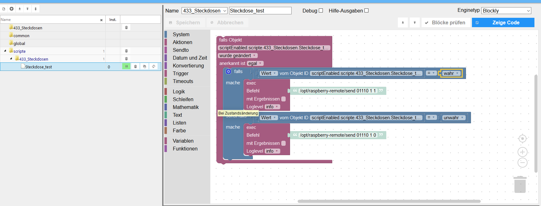

      Servus jungs da ich recht neu in iobroker bin brauch ich mal hilfe !
      Hab mir an meinem PI 433mhz sender gebastelt 😉
      Funtzt auch alles über ssh "/opt/raspberry-remote/send 01110 1 1" Steckdose Schaltet und bei 0 auch wieder aus !
      wollte das ganze jetzt für den Anfang mal in Blockly Basteln sieht dann so aus wie im anhang ! wenn ich links auf Play zeichen Drücke schaltet die dose an! im Vis hab ichs eingebunden da kann ich aber nur die Dose Ausschalten ????
      on({id: "javascript.0.scriptEnabled.scripte.433_Steckdosen.Steckdose_test"/*scriptEnabled.scripte.433_Steckdosen.Steckdose_test*/, change: "ne"}, function (obj) {
        var value = obj.state.val;
        if (getState("javascript.0.scriptEnabled.scripte.433_Steckdosen.Steckdose_test").val == true) {
          exec('/opt/raspberry-remote/send 01110 1 1');
          console.log("exec: " + '/opt/raspberry-remote/send 01110 1 1');
        } else if (getState("javascript.0.scriptEnabled.scripte.433_Steckdosen.Steckdose_test").val == false) {
          exec('/opt/raspberry-remote/send 01110 1 0');
          console.log("exec: " + '/opt/raspberry-remote/send 01110 1 0');
      Wo ist da jetzt mein Fehler ?
      wenns daran bei mir schon scheitert muss ich glaub ich noch viele stunden reinstecken bis ich meine Sonoff POW mit Tasmota eingebunden bekomme :shock:
      • Dutchman
        Du schaltest das Objekt Script enabled, also wirklich machst du per Visa dein Script aus.
        Erstelle ein neues object und verknüpfen dies mit Visa und den werten true/false.
        Benutze dieses object als Trigger für dein Script.
