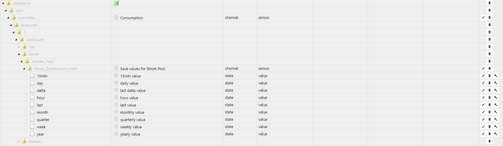

              kann es sein, dass hierfür nicht alle Datenpunkte genommen werden können?
              Ich haben das mit Geräten aus der zwave-Struktur versucht, klappt. 983_stat_1.png
              ist die ggf. zu lang?

                Was für ein Typ haben javascript Objekte? mixed?
                Ändere das auf Nummer.

                  ist "number", daran dachte ich auch erst…
