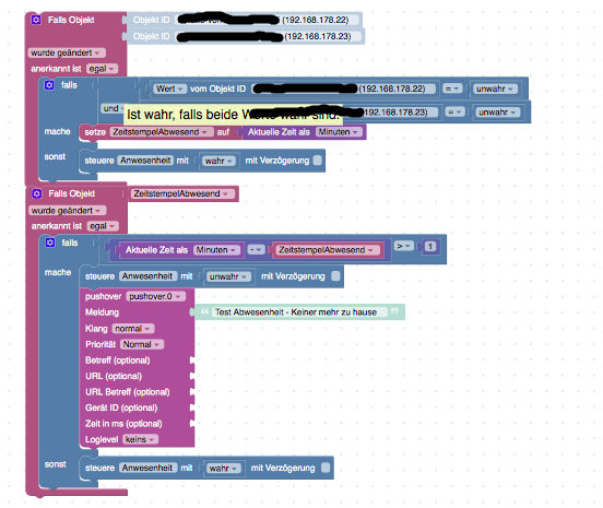

      Cool-runner1990 last edited by
      ich habe bei mir eine Abwesenheit erstellt, die true ist, sobald ich und meine Freundin nicht mehr im Wlan sind.
      Jetzt möchte ich aber, dass die Abwesenheit erst true ist, wenn z.B. 5 Minuten keiner im Wlan ist, da wir ab und zu mal kurze Aussetzer des Wlans haben.
      Ich habe das mit Hilfe eines Zeitstempels versucht, aber irgendwie funktioniert es nicht. Findet jemand meinen Denkfehler?

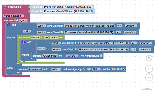

                    kommt das so hin? 🙂

                      • C
                        okay, jetzt konnte Ichs testen und mir ist ein Fehler aufgefallen.
                        Wenn ich das so mache und es unten auf "sonst" - "Anwesenheit mit wahr steuere, springt er ständig zwischen wahr und falsch hin und her, da ich oben sage, wenn mein handy UND das meiner Freundin nicht da sind.
                        Wenn jetzt aber einer zu hause ist funktioniert es schon nicht mehr.
                          In deinem ersten Timeout brauchst du nur den steuere-Block. Unter sonst musst du noch ein stop timeout-Block einbauen, weil sonst bei Wiederkehr der Anwesenheit innerhalb deiner eingestellten 10 sec trotzdem auf abwesend geschaltet wird!

                            lesiflo Most Active last edited by
                            Versuchs mal mit meiner Lösung. Ich habs mal so getestet und funktioniert auch.
