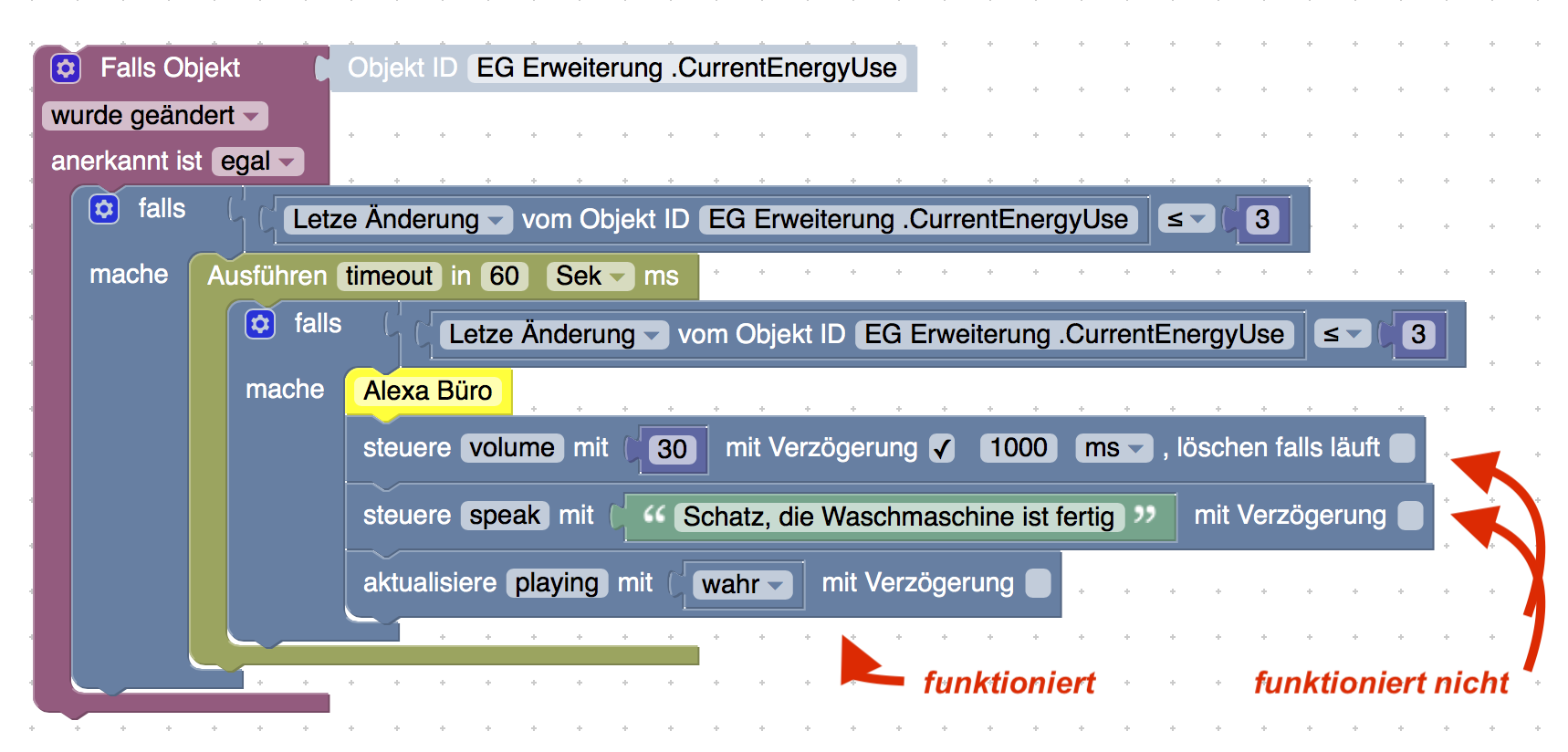

      Das Blockly hat folgende Aufgabe:
      Getiggert wird der Stromverbrauch einer Steckdose.
      Wenn der Stromverbrauch kleiner als 3 Watt ist, soll 60 Sekunden gewartet werden und der Stromverbrauch erneut geprüft werden.
      Ist danach der Stromverbrauch auch noch unter 3 Watt liegt, soll ein Alexa Lautsprecher gesteuert werden und ein Homeegramm in homee gestartet werden.
      Die Steuerung des Homeegramms im homee-Adapter funktioniert.
      Die Sprachausgabe im Alexa-Adapter funktioniert nicht.
      Wenn ich die Alexa Ausgabe ausserhalb des timeout verwende, dann funktioniert es.

        Die einzelnen Anfragen überlappen sich!!
        Dein code macht:
        • volume auf 30 setzen nach 1s
        • Sprachausgabe sofort
        • play sofort
        bedeutet: Im Fall wo das passiert sendest Du einen sprachbefehl und play quasi gleichzeitig und setzt 1s späte die Lautstärke auf 30 …
        Für eine Lautstärke für die Sprachausgabe gibt es inzwischen speak-volume in der 1.0.0 ... und das play musst du ggf verzögern bis die sprache fertig ist

          Habe jetzt die Verzögerung eingestellt, aber die Sprachausgabe funktioniert nicht.
          Wie bekomme ich die V1.0.0 drauf?
          • apollon77
            apollon77 last edited by
            Die ist aktuell im Latest Repository und kann über Admin installiert werden oder nimmst Github installation und manuell neu starten. AB morgen auch im Stable
            • bergjet
              bergjet last edited by
              Hab die 1.0.0 drauf speak-volume eingestellt, und nun funktioniert es.
