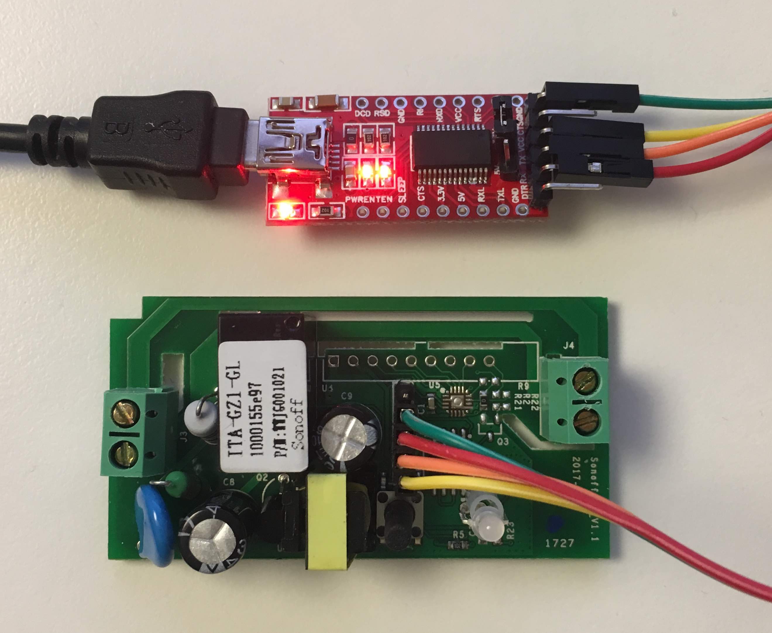

      vielleicht findet einer von euch den Fehler.
      Ich versuche einen Sonoff Basic zu flashen. Aber leider leuchten 3 rote Leds auf dem Flasher, wenn ich das USB-Kabel verbinde. :x
      Folglich funktioniert das flashen dann auch nicht.
      Die Spannung vom VCC habe ich gemessen und sie ist bei 3,3V. Das sollte passen.
      Vielen Dank!

        leuchten die LED's auch wenn du den Sonoff nicht angeschlossen hast?
          Jan1 last edited by
          Dann ist entweder der FTDI oder der Sonoff defekt
          • E
            emanuel last edited by
            Wenn der Sonoff nicht angeschlossen ist, dann leuchtet nur die eine Power-Led. Im System wird er aber mit " /dev/tty.usbserial-00000000" angezeigt.
            Bei einem anderen Sonoff S20 leuchten auch 3 Leds. Somit sollte der Sonoff nicht defekt sein.
              ahnungslos last edited by
              Scheint als wäre der FTDI defekt

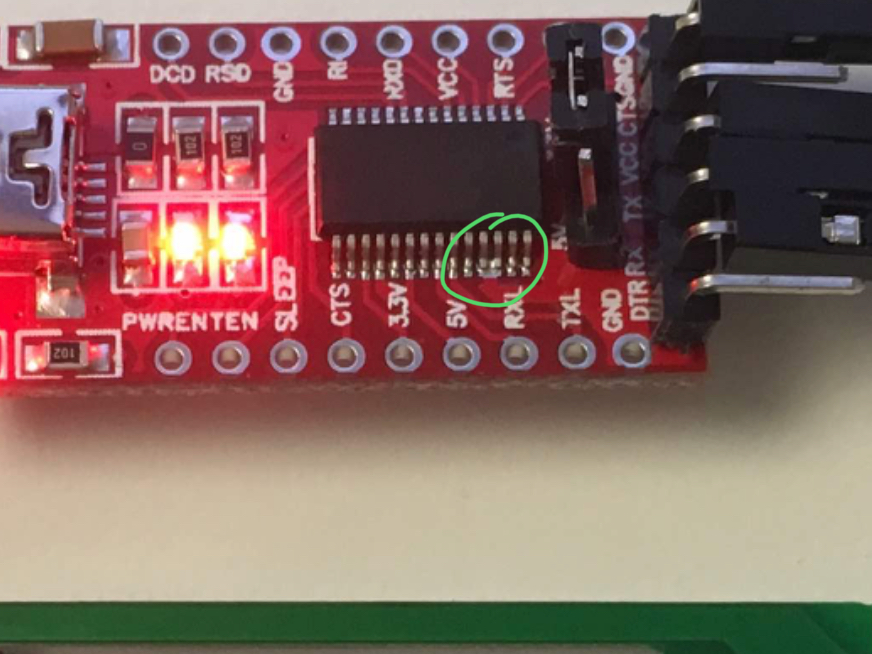

                Schaut das nur so aus, oder sind da 2pins vom IC kurzgeschlossen?
                LG Schubi
                • E
                  @Schubi:
                  Schaut das nur so aus, oder sind da 2pins vom IC kurzgeschlossen? `
                  Oh mann, so ist es. Vielen Dank!
                    Jan1 last edited by
                    Nur dass das auch so sein soll, oder warum wohl die dicke Leiterbahn zu beiden Pins :lol:

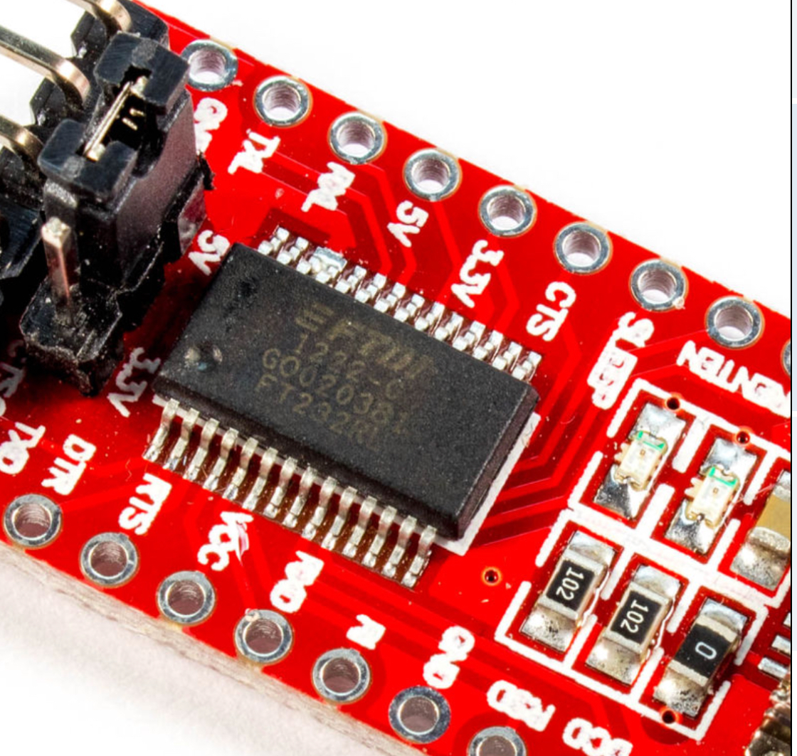

                    • Schubi
                      Schubi last edited by
                      Hast offenbar Recht - das angehängte Foto ist von einem Shop …
