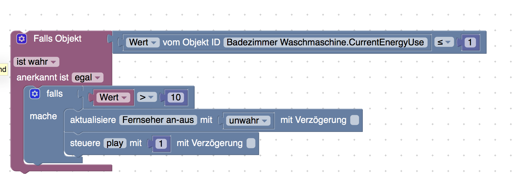

      Ist diese Art des Trägers so möglich?
      Triggere dann, wenn der Stromverbrauch der Steckdose <= 1 ist.

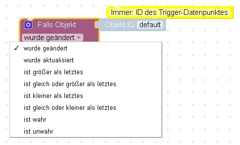

        Nein, du kannst nicht direkt auf eine Bedingung triggern.
        Stattdessen musst du auf Änderung des Objekts lauschen und kannst dann innerhalb des Triggers den restlichen Code in diese Bedingung packen.
        Aber: So wie du es machst, macht keinen Sinn:
        Falls Wert <= 1, dann
          falls Wert > 10, dann
            // Dieser Fall tritt nie ein!

          Dieses Blockly habe ich nur zur Demonstration gemacht. Falls Wert >10 wird erst nach 3 Minuten abgefragt.
          Aber danke, ich dachte vielleicht kann man auch einen bestimmten Wert triggern.

            ich dachte vielleicht kann man auch einen bestimmten Wert triggern. `
            Kann man in Javascript (valLe: 1). In Blockly ist man auf die Auswahl beschränkt.
