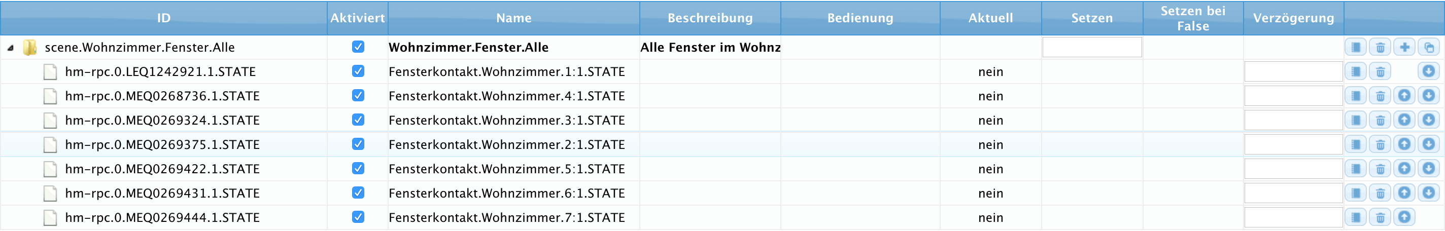

                Leider der gleiche Effekt wenn ich bei OID scene.Wohnzimmer.Fenster.Alle eintrage, es tut sich einfach nichts egal ob alle Fenster geschlossen oder tw. offen. Müsste ich nicht auch in der Gruppenansicht einen Werte an der Stelle sehen an der die ganzen Werte der Fenster stehen?
                An der Szene habe ich nichts geändert, die 0 sehe ich in den Einstellungen, siehe Screenshot. Dort habe ich virtuelle Gruppe ausgewählt, wodurch eine ganze Reihe von Parametern wegfallen, richtig?
                Mache ich irgendetwas grundlegend falsch? Muss ich der Gruppe irgendeine Logik beibringen wonach der "Gesamtwert" gesetzt wird?
