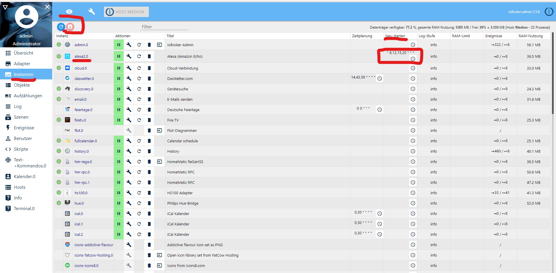

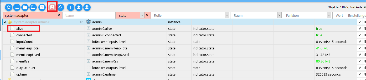

        Warum machst du das nicht so:
          Kuddel last edited by
          Im Reiter Objekte gibt es für jeden Adapter einen Schalter zum an- und ausschalten.
          Dafür bitte den Expertenmodus aktivieren.
          Ich aktiviere zum Beispiel meinen Kodi Adapter darüber, wenn Kodi gestartet wird

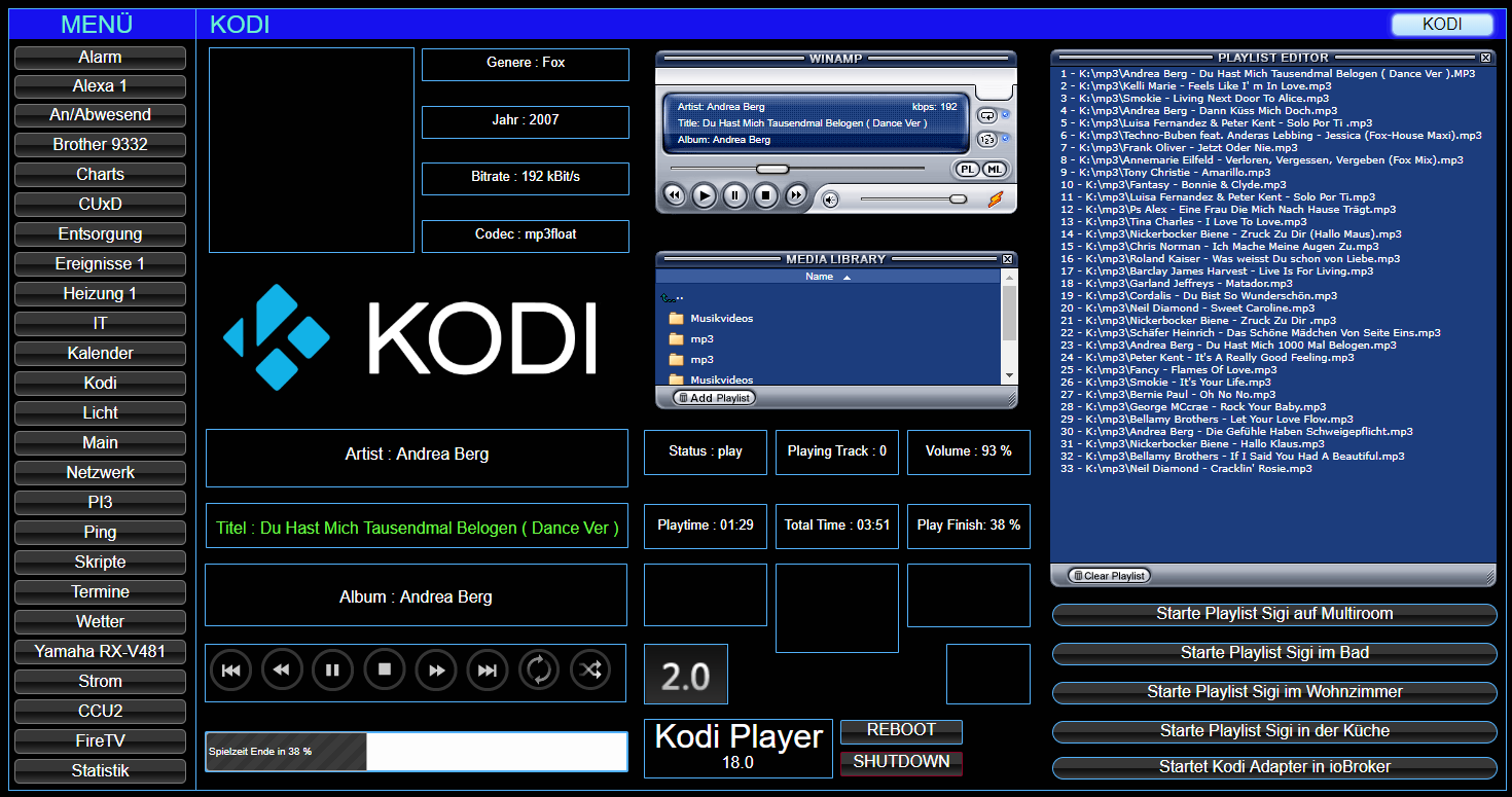

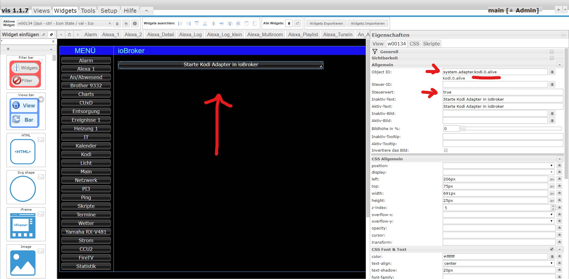

                        Nicht beim Cron Foto sondern das mit dem Bild, da ist unten Rechts ein Button........
                        Auszug vom Foto:
                          Jan1 last edited by
                          So Sigi, jetzt weiß ich endlich was Du meinst. Problem mit Deiner Antwort, es ist VIS und da habe ich noch überhaupt nix mit gemacht. Deshalb war das auch ein Rätsel was Du damit meinst.
