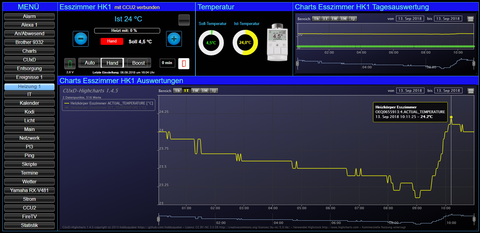

          Eine Grafik sagt oft mehr als 100 Zahlen. Lass Dir doch ein Flot-Diagramm anzeigen mit der Verbrauchshistorie.
