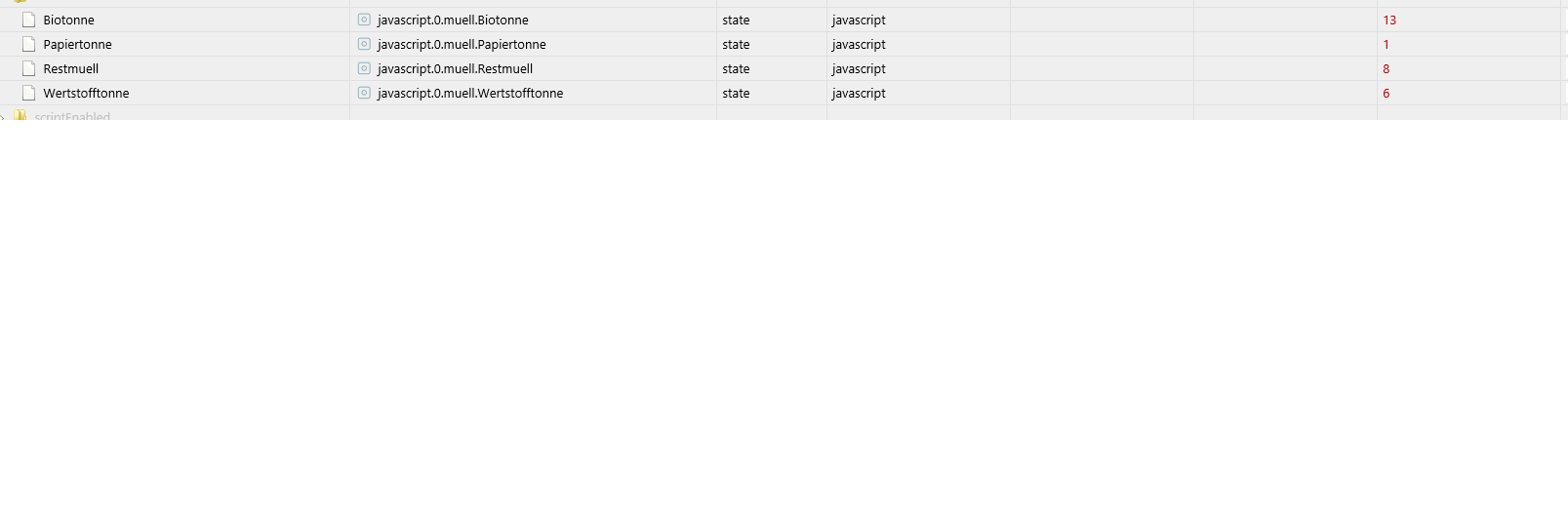

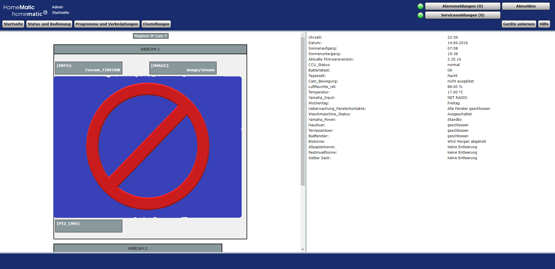

      ich möchte einen Wert aus einem Javascript an die CCu2 senden. Dazu habe ich in der CCu2 einen Systemvariable "BioTonne" angelegt.
      mein Scrip sieht so aus:
      on({id: 'javascript.0.muell.Biotonne', change: "ne"}, function (obj) {
        var value = obj.state.val;
        setState("hm-rega.0.2149"/*BioTonne*/, ('' + getState("javascript.0.muell.Biotonne").val));
      Javascript wie screenshot.
      Leider funktioniert nicht.
      Wo ist der Fehler, könnt ihr mir helfen?

          ja danke aber es steht null drin und nicht der Wert aus dem Skript. Wo kann der Fehler sein. Danke
