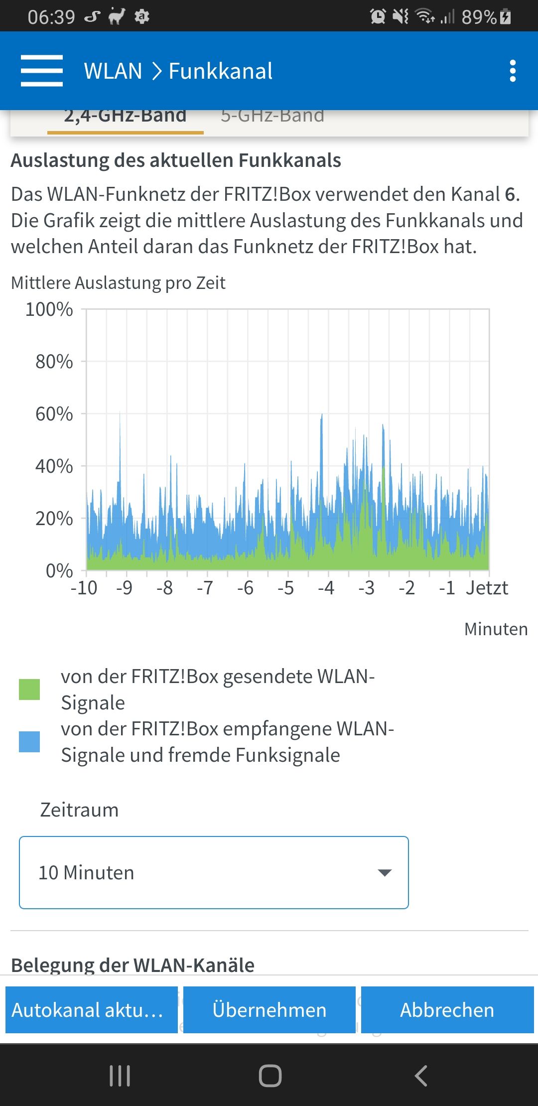

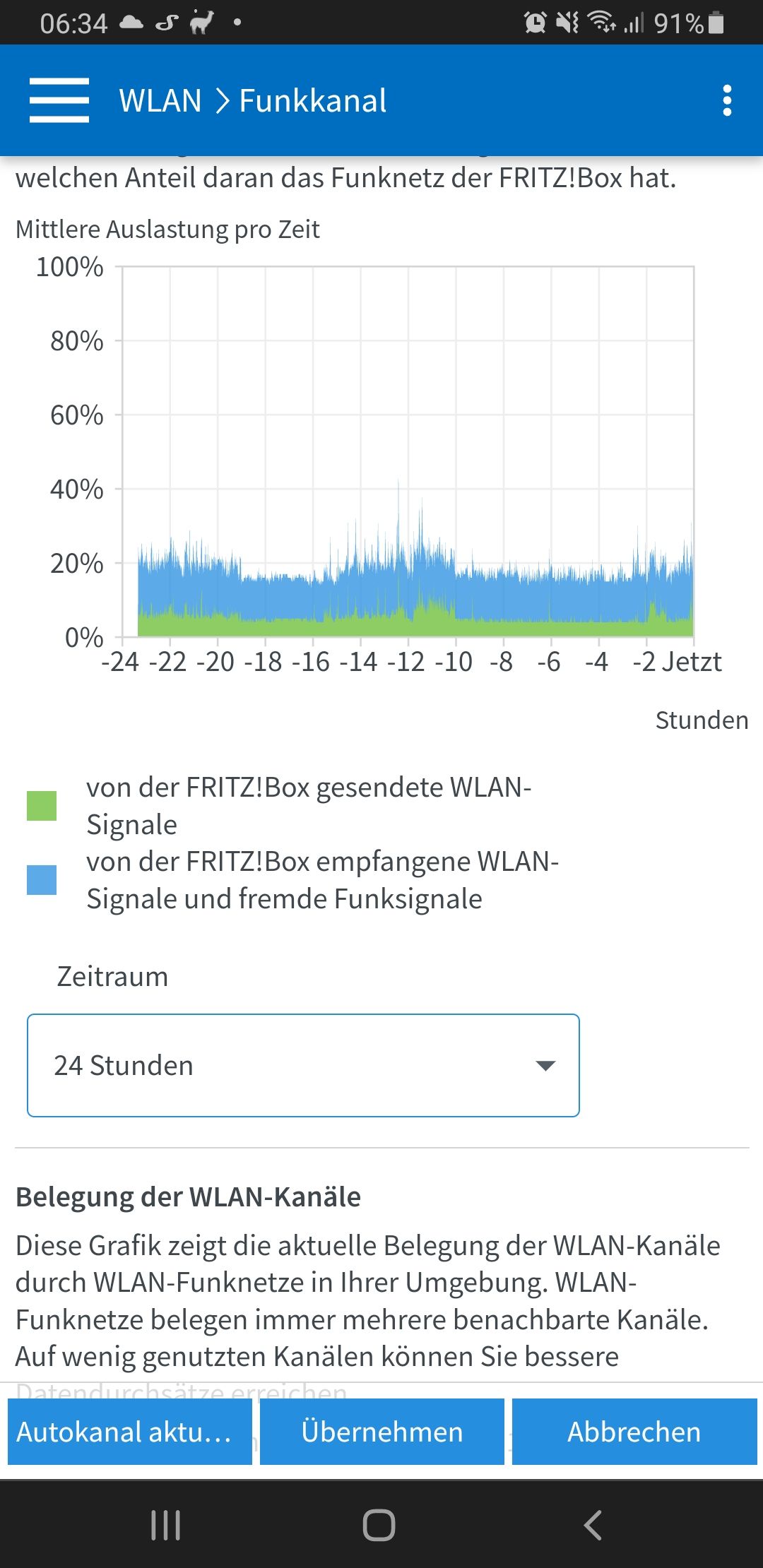

              Ohne raspberry pi liegt die Funkkanalauslastung im Durchschnitt bei 20%. Sobald der Raspberry pi angeschlossen wird, steigt die Auslastung auf 95% und überlastet den Kanal! Steckt man Raspberry ab, fällt die Auslastung wieder auf 20% und alle WLAN Geräte funktionieren einwandfrei.
              Das passiert auch, wenn alle LAN-Geräte über einen Switch an LAN 1 angeschlossen werden.
              Ich habe im Netz nach Lösungen gesucht, habe aber keine gefunden.
              Jetzt habe ich die Hoffnung, mit euch die Lösung zu finden.
              Hat jemand einen Idee woran es liegen kann?

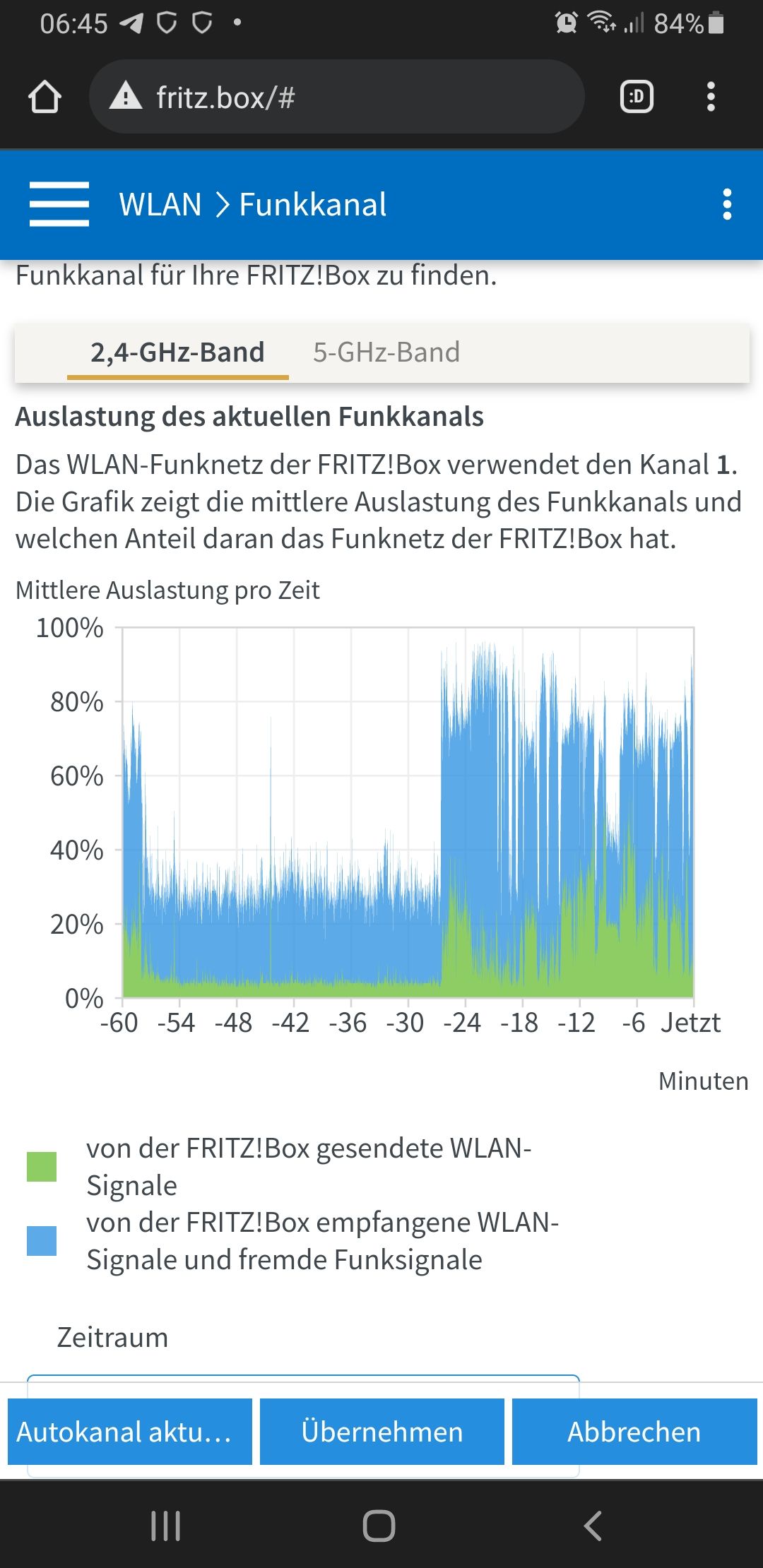

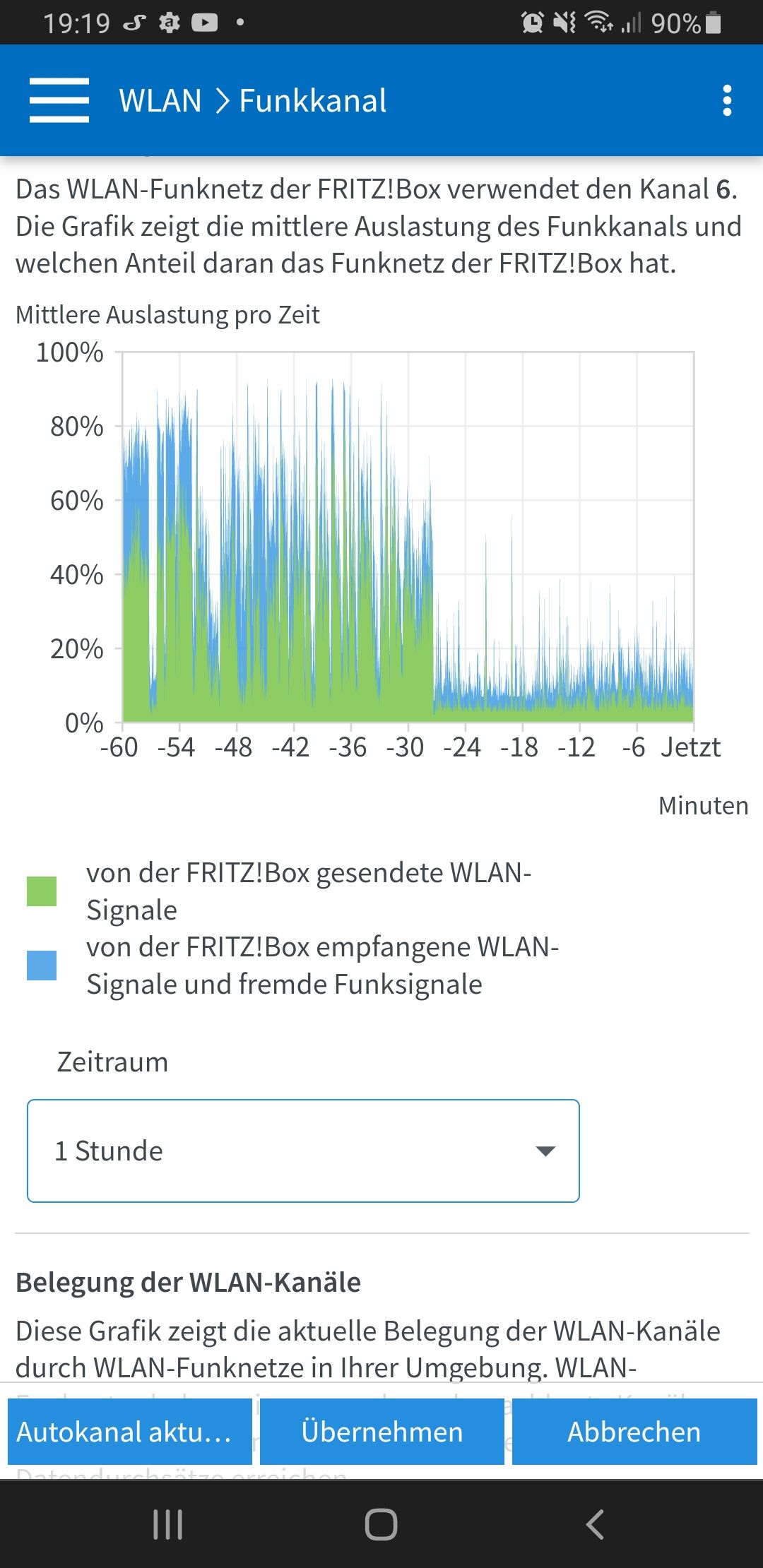

                            Wenn die Abbrüche kommen, prüfe ich die Auslastung ind die ist bei ca. 95%. Stecke ich das LAN Kabel ab, fällt die wieder auf 20%.

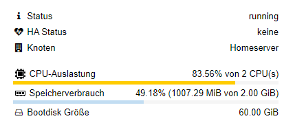

                              federal @federal last edited by
