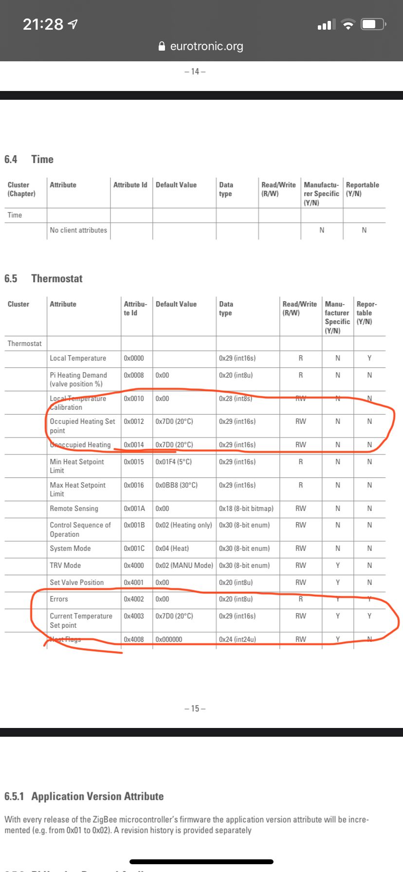

                Habe aktuell ein Problem mit dem eurotronic Thermostat worauf ich keine Lösung habe.
                Wenn ich das Thermostat unter den Datenpunkten auf off setze egal ob mit dem Wert „ 32 unter Spz-System-Mode „ oder über „ Window-Open : true „ und ich dann mit „17 unter Spz-System Mode „ oder „window open : false“ das Thermostat wieder einschalte passiert es ab und zu das das Thermostat nicht auf die ursprüngliche Temperatur auf 21 zurückkehrt sondern von off auf 5.0 grad wechselt. (kehrt nicht mehr zu der vorher eingestellten Temperatur zurück)
                Ich stelle die Temperatur immer über Current Target Setpoint ein, passt das oder liegt es daran das ich eher occupied Heating Setpoint nehmen sollte um die Temperatur am Thermostat einzustellen?
                Wo liegt der Unterschied zwischen aktuell (current) und belegt bzw besetzt (occupied) hat occupied einen höheren „Stellenwert „?
                Bei den anderen 3 habe ich keine Probleme nur bei dem obwohl ich überall das gleiche Script benutze.

                  wenn der Thermostat auf 5 Grad geht dann ist er immer noch "aus", würde ich sagen. Soweit ich den Thermostat erinnere wird sowieso vom zigbee-adapter nur einer gesetzt, ich weiss aber nicht welcher.

                    Die Target Temperatur kann man bei current und occupied eingeben das ist egal, wenn man bei occupied den Wert eingibt wird er current Wert mit aktualisiert vom Thermostat.
                    Wenn man den Wert bei current ändert bleibt der Wert bei occupied gleich da ändert sich nichts dran steht standardmäßig auf 20 Grad.

                      Da muss ich noch einmal schauen.. ich meine das der occupied komplett ignoriert wird. Das wird aber erst am Wochenende was.

                        Hm also den occupied habe ich schon mal ausprobiert wenn ich da ein Wert setze regelt das Thermostat auf den Wert und current wird mit auf den Wert geändert.
                        Achso die letzen paar mal hat das Thermostat wieder auf die eingestellte temp zurück gewechselt konnte bis jetzt den Fehler (der schon öfter aufgetreten ist) nicht mehr reproduzieren, vielleicht kommt er gar nicht mehr 🤷‍♂️
