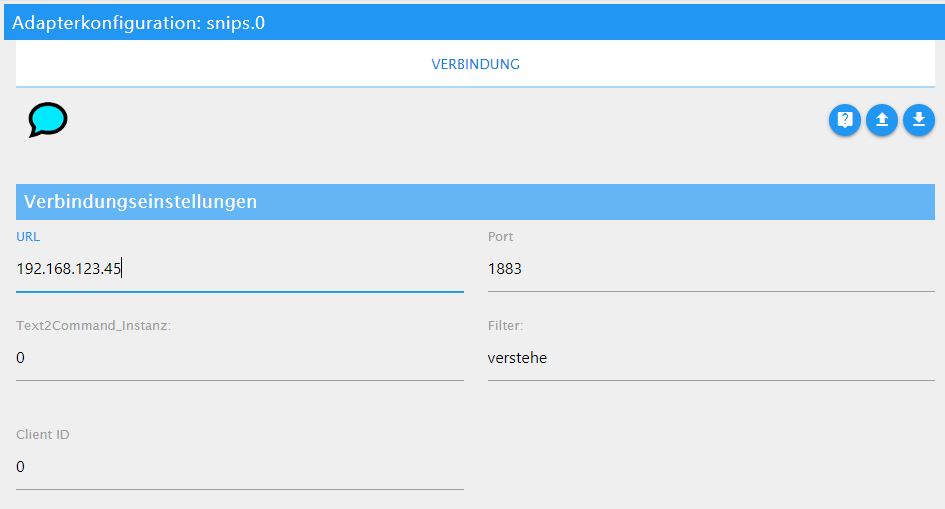

      Snips-Konfiguration-Beispiel
      URL: IP der Snips-Hardware (Die Snips-Module kommunizieren intern über einen MQTT-Server, an den hängen wir uns dran)
      Port: Port des MQTT-Servers von der Snips-Hardware (In der Regel "1883", es sei denn du hast es auf der Snips-Hardware geändert)
      Text2Command_Instanz: Deine Instanz von Text2Command, falls du das nutzt (Einfache Methode Befehle auszuwerten)
      Filter: Snips ignoriert den Filter (Mich nervt "Ich verstehe dies und das nicht", deshalb als Filter "verstehe" und Snips bleibt stumm)
      ClientID: Der MQTT-Server kann dadurch unterscheiden, welcher Client sich einhängt (kann zu 99,9% "0" sein)

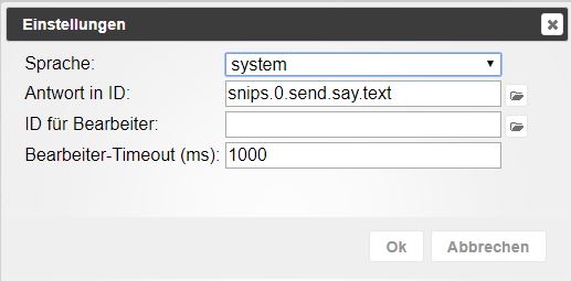

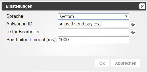

      Text2Command-Konfiguration

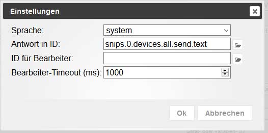

      Das "send.say.text" Objekt von Snips eintragen, falls die Snips-Hardware die Antwort geben soll.
      Man könnte auch den Sayit-Adapter für die Antwort nutzen oder den Mpd-Adapter.

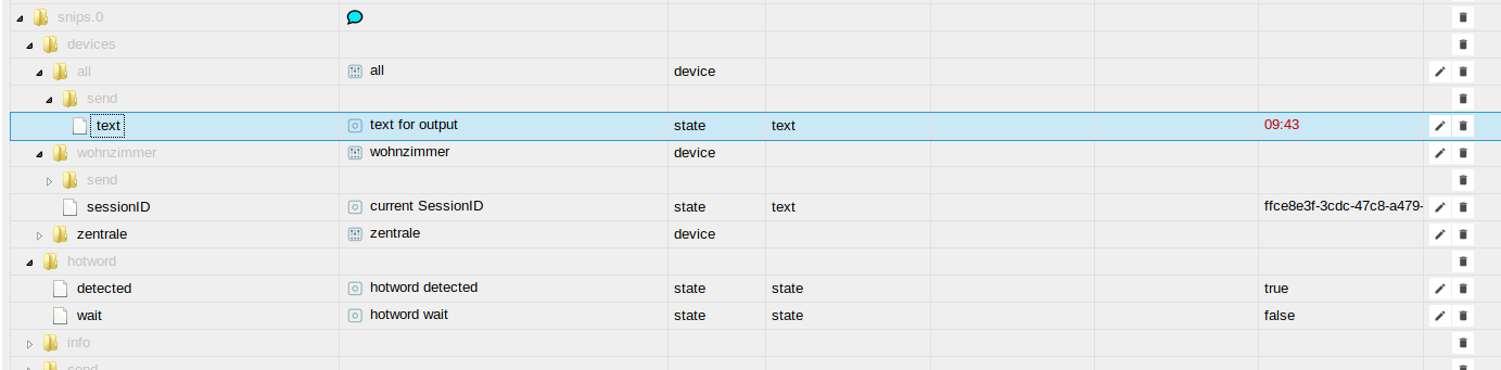

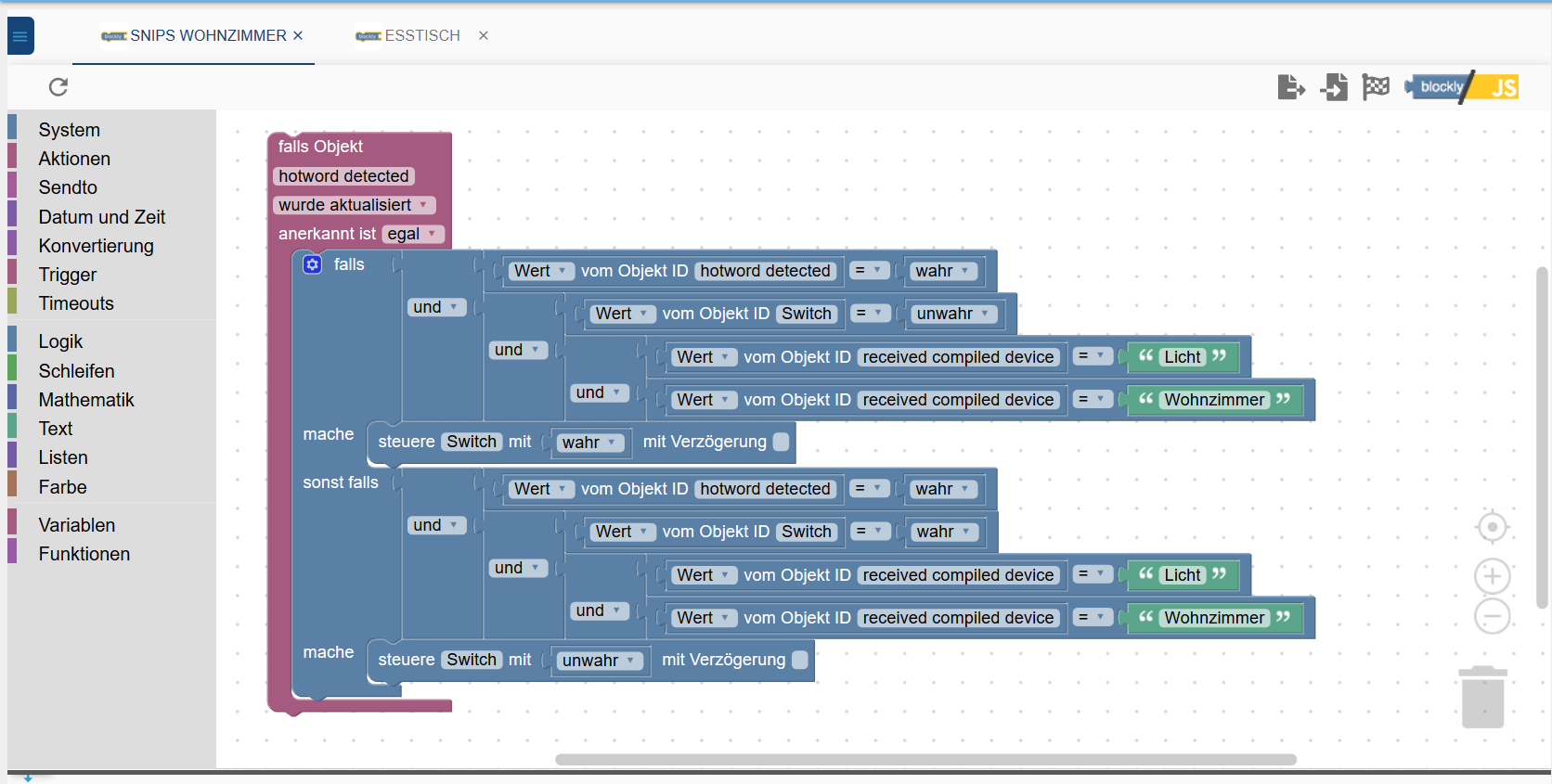

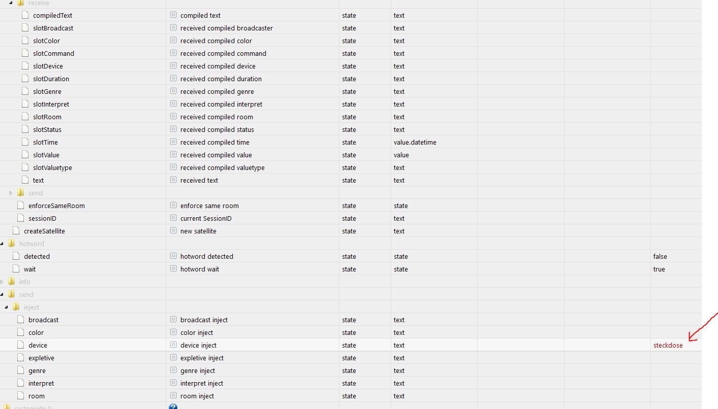

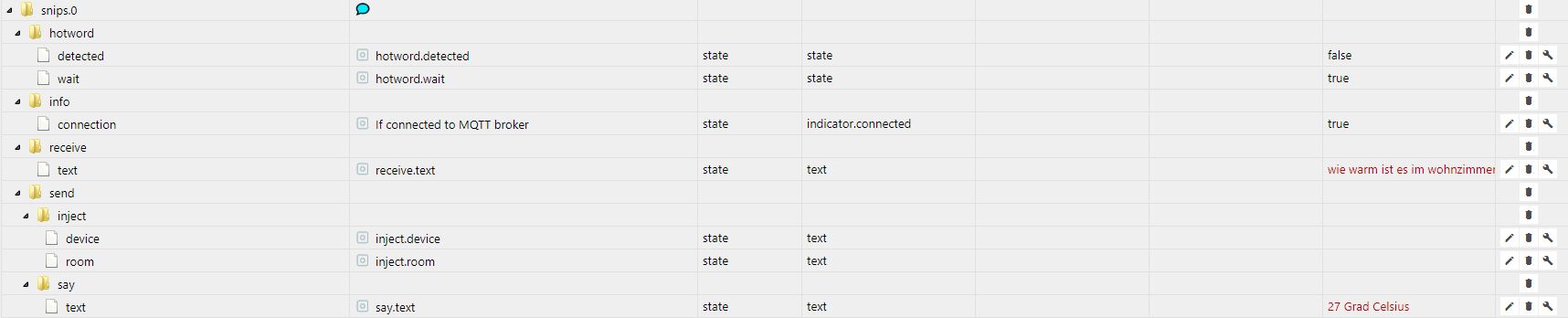

      Objekte:

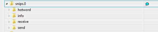

      hotwort.detected: Hotwort wurde erkannt
      hotword.wait: Hotwort wurde erkannt und Snips wartet auf Befehl.(Nutze ich um Fernseher oder Radio stumm zu schalten, für bessere Befehlserkennung)
      Beispiel:
      receive.text: Erkannter Text zum weiterverarbeiten
      send.inject.room: zum anlernen von Räumen (immer nur ein Wort eintragen und "enter")
      send.inject.device: zum anlernen von Gegenständen (immer nur ein Wort eintragen und "enter")
      send.say.text: Snips spricht diesen Text (siehe Text2Command-Konfiguration)

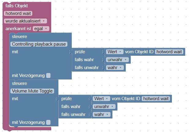

              Neue Version 0.0.4:
              Hotworderkennung als Objekt zugefügt.
              Kleine Änderungen am Code.
              Man kann damit z.B. seine Audioplayer muten, für bessere Erkennung der Sprache.

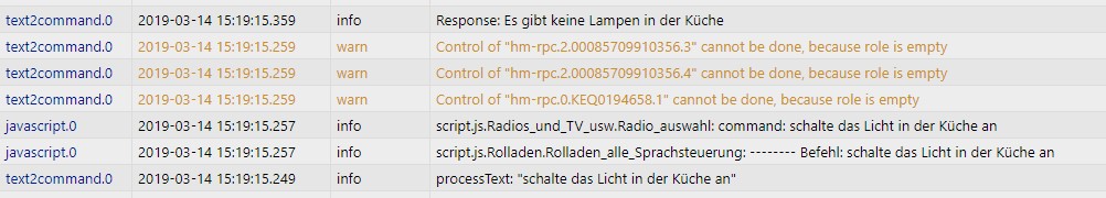

                    In "text2command.0.response" steht die aktuelle Uhrzeit. (als Regel in test2command definiert)
                    Ich hatte erwartet, das der Speaker die Uhrzeit ausgibt.

                        Wenn du wie im ersten Post text2command einstellst, sollte der Lautsprecher auch was ausgeben.

                                  peppino last edited by

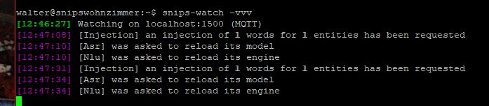

                                  Bekanntgabe über Objekte "snips.0.send.inject.device" und "snips.0.send.inject.room" funktioniert bei mir nicht.
                                  Über node-red aber schon.
                                  joe
                                  • Wal
                                    Wal Developer last edited by
                                    @peppino:
                                    joe `
                                    Du hast recht, muß ich fixen.
                                    • Wal
                                      Bugfix für Injection ist auf Github und npm. Bitte testen.
