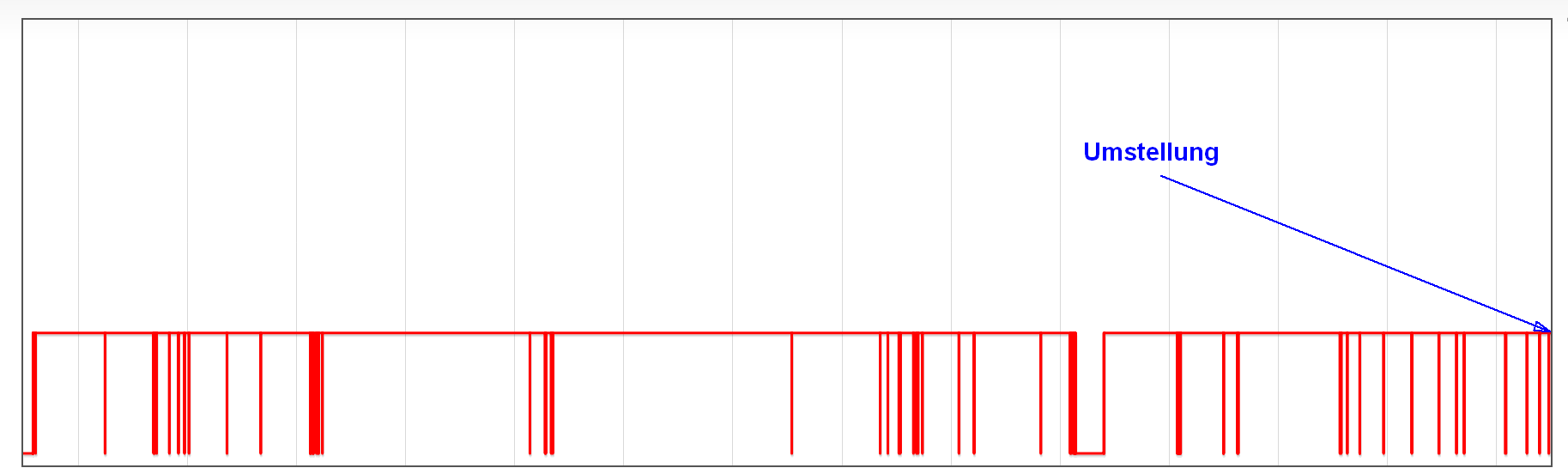

                ich habe heute auch umgestellt.
                Mal sehen wie sich die Github-Version schlägt.

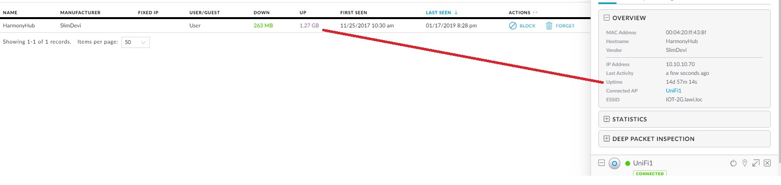

                Das sind die Ausfälle von einer Woche
                rainer
                  Schlechte nachrichten.
                  Habe gerade mal aufgezoomt auf 12 Stunden:
                  Erst dachte ich exakt jede Stunde
                  18:43; 19:43; 20:33
                  War es aber nicht
                  Rainer

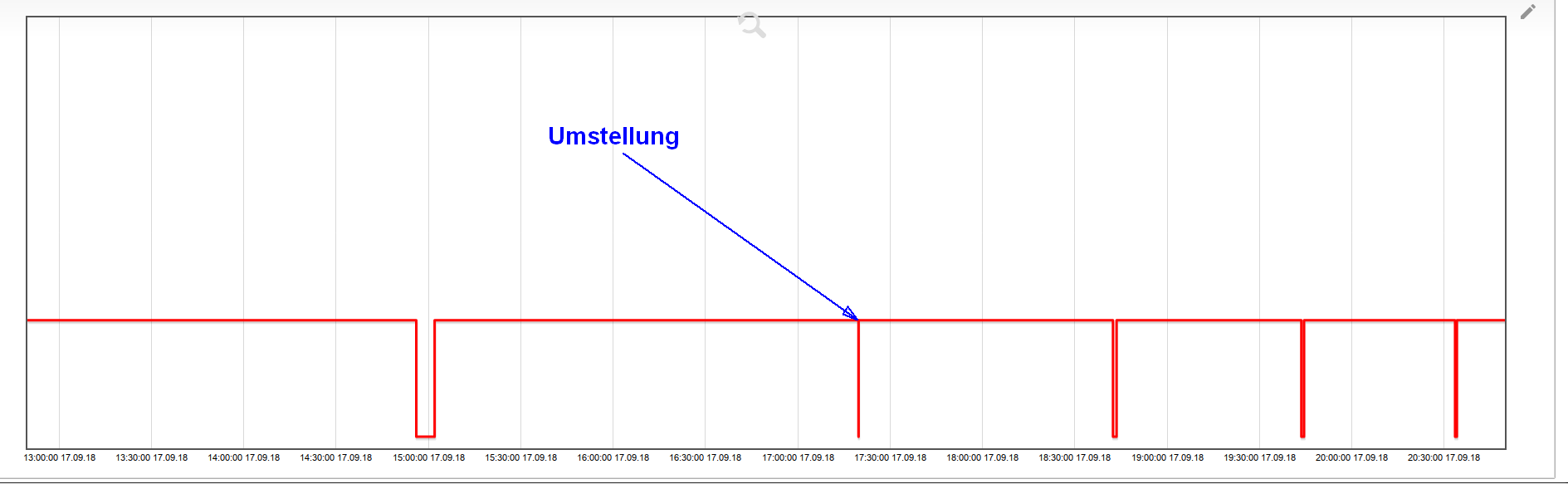

                  • foxriver76
                    foxriver76 Developer last edited by
                    @Homoran:
                    18:43; 19:43; 20:33
                    War es aber nicht
                    Rainer `
                    Ist das jeweils die verlorene Verbindung?
                    Die habe ich nach wie vor manchmal, allerdings average so 10 Sekunden. Also Hub Lost – Hub wieder gefunden. Daran hat sich auch nichts geändert in der genutzten Lib, evtl ist das ja wirklich ein Hardware Problem. Allerdings hatte ich vorher sehr häufig das Problem, dass der Adapter längere Zeit nicht funktioniert hat (z. B. nach dem MAX_CLIENTS=6 Error, falls du ihn auch öfter hattest), bzw. das Verhalten wie im ersten Post beschrieben hatte. Dies trat bislang nicht mehr auf.
                    Gib auf jeden Fall auch nochmal Feedback ob die Nutzung zuverlässiger läuft, falls du vorher Probleme hattest.
                    beste Grüße
                    fox
                      Ja das sind die connected false Zeiten/Momente.
                      @foxriver76:
                      llerdings hatte ich vorher sehr häufig das Problem, dass der Adapter längere Zeit nicht funktioniert hat (z. B. nach dem MAX_CLIENTS=6 Error, falls du ihn auch öfter hattest) `
                      nein hatte ich nicht, ich habe nur bei der Fernbedienung oft, dass sie hakelig wird. und ich nahm an, dass der Hiub dann mit irgendetwas bewschäftigt (reconnect o.ä.) war.
                      Besonders schlimm ist es wenn die Lautstärke dann noch lange immer lauter wird und man nicht darauf reagieren kann.
                      Rainer

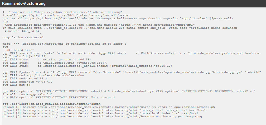

                                        MrLee last edited by
                                        ok, per beliebig-pfad installiert…läuft...wie mache ich jetzt den upload?
                                        Danke Euch!
                                        Mr.Lee
                                          Im Reiter Adapter auf Expertenmodus, dann im Adapter Harmony die Kachel aufklappen und auf das upload-Icon (unten rechts??) klicken
                                          Rainer
                                            ok, der fehlte mir geistig…super!!!
                                            Dann gehts jetzt vom Spielsystem aufs TestSystem!
                                            VIELEN DANK!
