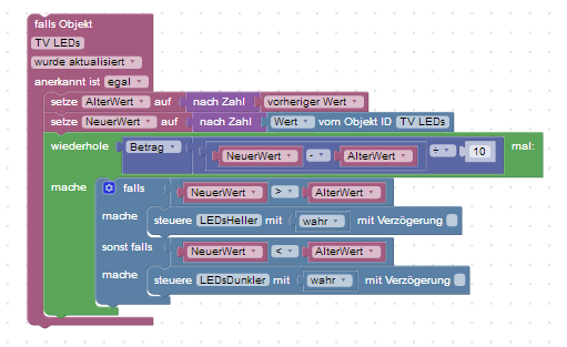

      beim Trigger "falls Objekt" gibt es ja "ist kleiner als letztes", also wohl den Wert vor der Änderung.
      Gibt es eine Möglichkeit auf diesen Wert dann auch gezielt zuzugreifen, ihn also auszulesen und weiter (z.B. in Logikausdrücken) zu verwenden?

                  ich denke, der Hinweis mit dem "Objekt ID" Trigger könnte geholfen haben (Wusste nicht, dass dort "vorheriger Wert" in der Liste ist). 😉

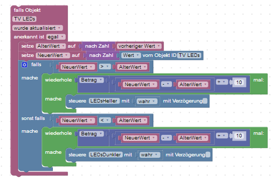

                  Ich habe jetzt mal sowas eingebaut:
                  (wobei ich nicht weiß, ob das Konvertieren nach Zahl nötig ist, dachte aber, sicher ist sicher :roll:)
                  Ein erster Versuch (Test auf "größer als") scheint funktioniert zu haben. 🙂
                  Teste weiter…
                  Schonmal danke!

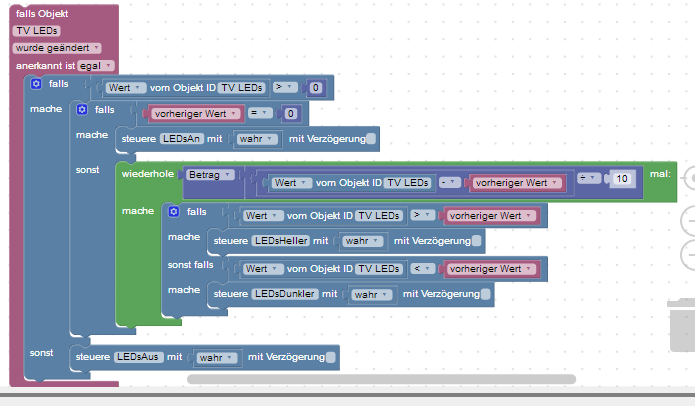

                      Es funktioniert, ich freu mich mich. 😄
                      Auch, wenn es sicher kein "Profi Code" ist… :roll:
                      Aktueller Stand:
                      Frage mich, ob der Code so besser, da die "IFs" nicht zig mal in der Schleife aufgerufen werden, also sparsamer wäre. 🙂

                        falls es jemanden interessiert, aktuell sieht es so aus und läuft schon recht ordentlich. 😄
                        Damit kann ich meine 0815 LED Strips in Prozent dimmen (über 10er Schritte der IR Fernbedienung).
                        Wenn ich jetzt nur noch rausfinden könnte, wie ich die Schleife langsamer machen kann, damit die IR Signale zuverlässiger empfangen/verarbeitet werden. :?:
                        Egal, wo ich "timeout" drum setzte, es bringt nix… :roll:
                        Aber vermutlich habe ich das Prinzip hinter "timeout" einfach noch nicht verstanden. 😄
                        Danach noch die Farben einstellbar machen, aber das wird wohl nicht so einfach.
                        Über ein "ein/aus+dimmer" Gerät wird das wohl nicht gehen. 😃

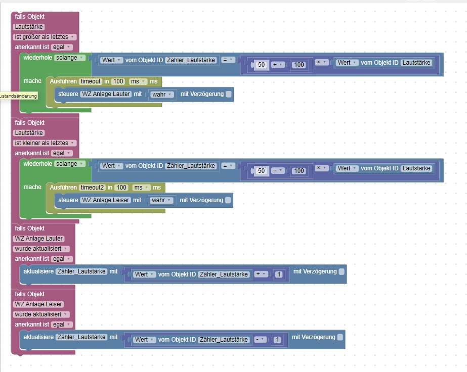

                                  Hallo Leute,
                                  habe so ein ähnliches Thema.
                                  Allerdings geht es bei mir um die Lautstärke.
                                  Ich steuere über einen Broadlink die Lautstärke. Würde dieses gerne über Alexa steuern.
                                  Lautstärke ist als level angelegt (0-100 %)
                                  Zaehler_Volume (0-50) –> 50x ist volle Lautstärke an der Anlage
                                  Von meiner Logik her , hätte ich es so gemacht. Allerdings stürzt sobald ich die Lautstärke erhöhe der IoBroker ab.
                                  Wenn ich über Alexa sage "TV Lautstärke auf 20%" ,soll er dann bei Änderung größer "WZ Anlage Lauter" solange ausführen,
                                  bis der Wert "Zähler_Lautstärke" = ((50%100)x"Lautstärke") ist.
                                  Bei jedem "WZ Anlage Lauter" soll er den Wert Zähler_Lautstärke 1x hoch zählen.
                                  Vielleicht jemand eine Idee wie ich das am besten mache ? Stehe hier leider auf dem Schlauch....
                                  Kevin
                                  PS: Blockly im Anhang
                                  • padrino
                                    padrino Most Active last edited by
                                    Hmm,
                                    sicher, Dass die Verzögerung mit den Timeouts so geht?
                                    Haste die mal extrem hoch gestellt zum Testen?
                                    Wenn ich das richtig sehe, wäre auch "Ausführen Intervall" das Richtige für Dich.
                                    Außerdem, brauchst Du die beiden letzten Trigger?
                                    Könntest Du die Änderung nicht einfach mit in die Schleide, nach dem "steuere" packen?
                                    Ich habe hier übrigens mit dem Probelm zu kämpfen, dass heller/dunkler hier immer +/-25% sind, das betrifft Dich nicht?
                                    Im Anhang mal noch mein aktuelles Skript, vielleicht hilft das (wegen der Intervalle)…
                                    CU,
                                    padrino

                                          Warum rechnest du um den Zyklus zu stoppen (:10) ?
                                          • padrino
                                            meine LEDs lassen nur sich in 10 (festen) Schritten dimmen, also 10%, 20%… 100%.
                                            Um auf die Schritte zu kommen teile ich die Prozente der Helligkeit durch 10.
                                            Da ich bis vor kurzem "wiederhole x mal" hatte, habe ich so die Stufen hochgezählt.
                                            Jetzt mit "ausführen intervall" könnte ich auch mit dem 10fachen rechnen und dann den Wert von DimmerSchritte immer um 10 statt 1 erhöhen, stimmt, aber irgendwie habe ich mich an das andere gewöhnt (bzw. das nicht bedacht :P)...
                                            CU,
