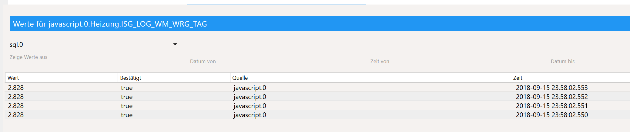

      Ich hatte in der Vergangenheit nun schon des öfteren das Problem, das Blocklys (evtl. in Verbindung mit cron) mehrfach (oft 4x) ausgeführt werden.
      Als Beispiel folgendes:
      Das führte heute Nacht zu diesem Ergebnis:
      Dabei soll der Wert ja genau einmal in das Object geschrieben werden, damit der SQL-Adapter diesen einen dann Logt …
