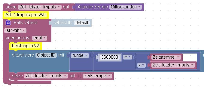

            Vorschlag (nicht getestet):
            Anmerkung: Zeitstempel ist eine Datenpunkteigenschaft (unter Trigger) und Zeit_letzter_Impuls ist eine erstellte Variable.

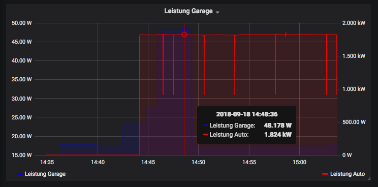

              Danke nochmal paul56. Fürs erste funtioniert dein Vorschlag ganz gut.
              6488_bildschirmfoto_2018-09-18_um_15.04.31.png 6488_bildschirmfoto_2018-09-18_um_15.15.00.png
              Nur eins hab ich bis jetzt nicht hinbekommen: Wenn das Auto vollgeladen oder die Ladung unterbrochen ist, bleibt der Wert so lange auf dem letzten Stand, bis ein weiterer Impuls am GPIO kommt. Mit dem geringen Eigenverbrauch des Zählers kann das mitunter seeehr lange dauern. Mal sehen ob ich das irgendwie gelöst bekomme, dass nach ca ner Minute "LeistungAuto" auf Null gesetzt wird.
