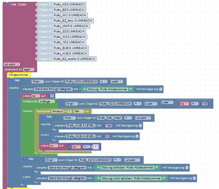

      Hi

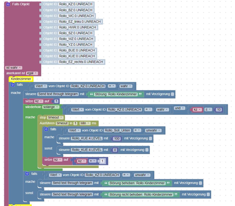

      Ein Export von dem Script wäre besser. Da kann man besser "reparieren".
      So auf die Schnelle: Mach mal aus dem "oder" ein "und".
      Dann würde ich noch vor dem "ausführen timeout" ein "Stop timeout" setzen.

          Hi rantanplan,
          ich werde nachher einmal deine Tipps einbauen und das Script exportieren.

            ich habe deine Änderungen jetzt umgesetzt, ich hoffe so ist es richtig… ich werde es testen.
            Den Export habe ich in eine Textdatei gepackt, da die Zeichen für einen Beitrag um ein Vielfaches überschritten wird.
            VG

                Mit wiederhole solange werden unmittelbar hintereinander Timer gestartet und es wird im ms-Abstand an die Rollos gesendet.
                Du möchtest vermutlich im Minutenabstand senden, solange UNREACH noch wahr ist ? Dafür verwendet man Ausführen Intervall alle 1 Minute zusammen mit stop zyklische Ausführung Intervall, wenn UNREACH false oder die max. Anzahl erreicht ist.

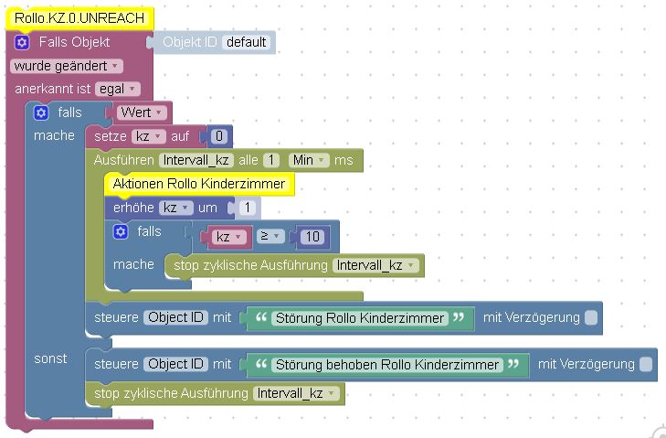

                  paul53 last edited by
                  Verwende besser für jedes UNREACH einen eigenen Trigger, da die einzelnen Rollos ohnehin individuell behandelt werden. Etwa so:
                      @Modjo:
                      Oder ist das falsch? `
                      ja, das Triggern auf "ist wahr" verhindert, dass der sonst-Zweig der Abfrage jemals erreicht wird. Der Rest sollte funktionieren.
