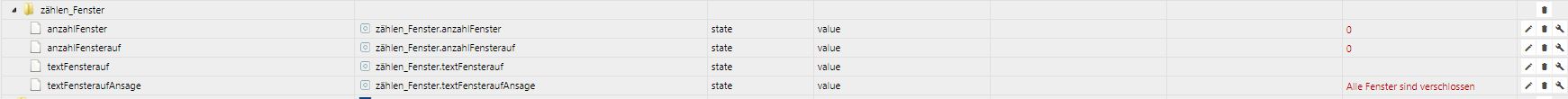

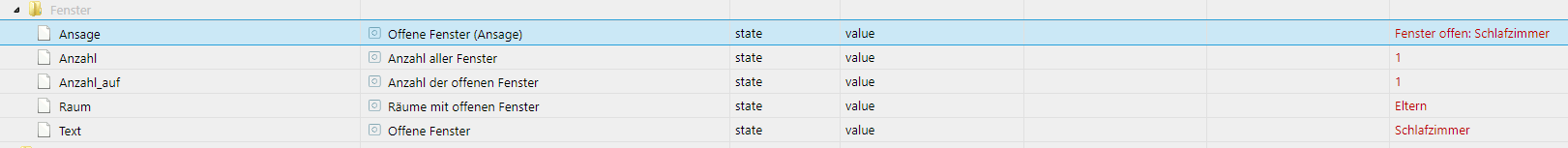

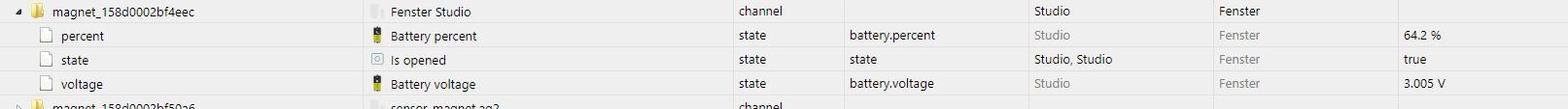

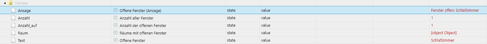

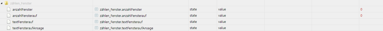

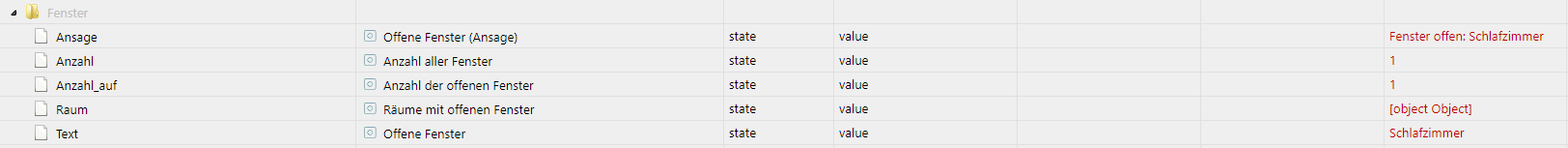

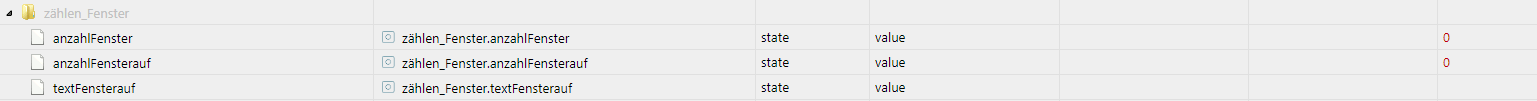

      Hab mir mal das Script von der iobroker Seite geladen: http://www.iobroker.net/docu/?page_id=5158&lang=de als JS Script im ioBroker angelegt und gestartet. Die Datenpunkte werden angelegt und alles steht auf 0 bzw. Alle Fenster sind geschlossen. Stinmt aber nicht. Habt ihr nen Idee was ich noch anpassen müsste? Hab in der CCU alles TFK in das Gewerk "Fenster" gepackt und es wird im ioBroker unter Aufzählungen -> Functions auch korrekt angezeigt.

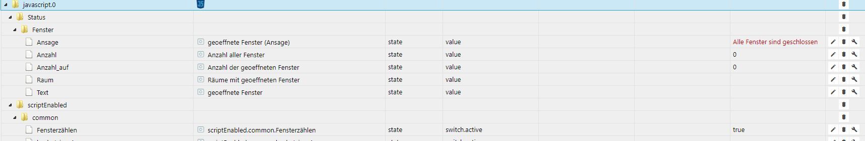

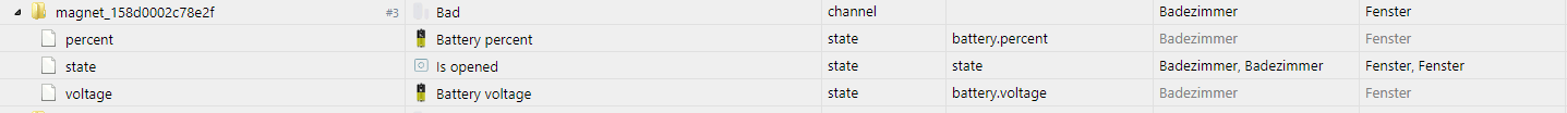

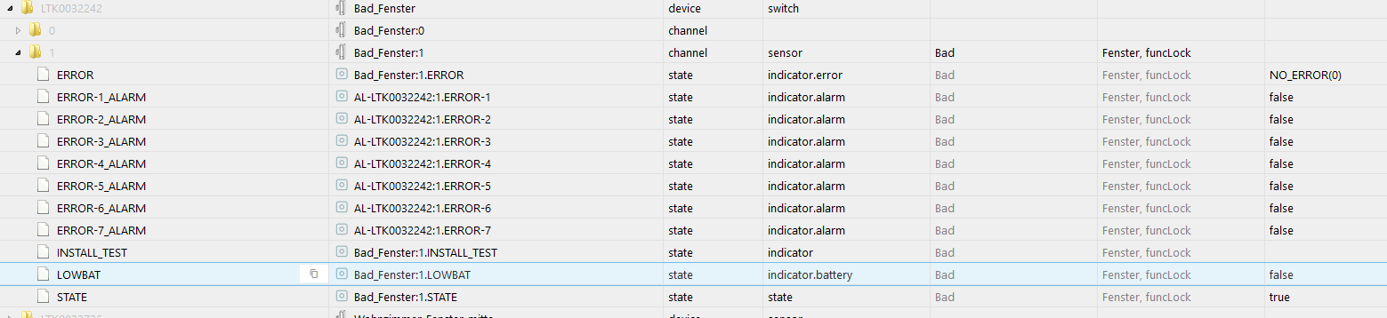

      Hab mal ein Screenshot von den Datenpunkten und z.B dem Fenster vom Bad hochgeladen. Da steht der STATE Wert auf true
        paul53 last edited by
        Hast Du das Badfenster mal geschlossen und dann wieder geöffnet ?
        Die Zählfunktion reagiert erst auf Änderung des Zustands eines Fensters.
          smarti2015 last edited by
          Ach tatsächlich, heute zeigt er es korrekt an. Super dann danke für den Hinweis 😉

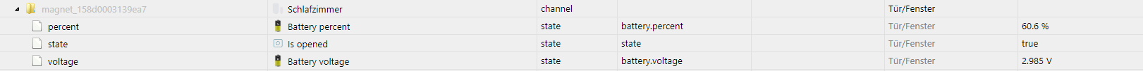

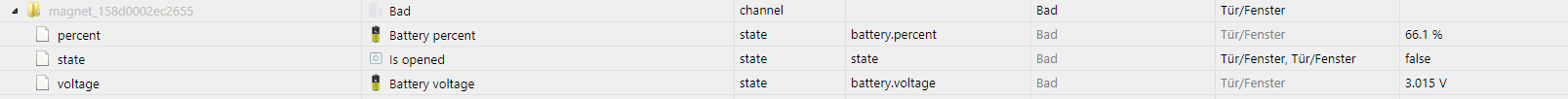

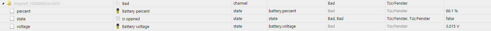

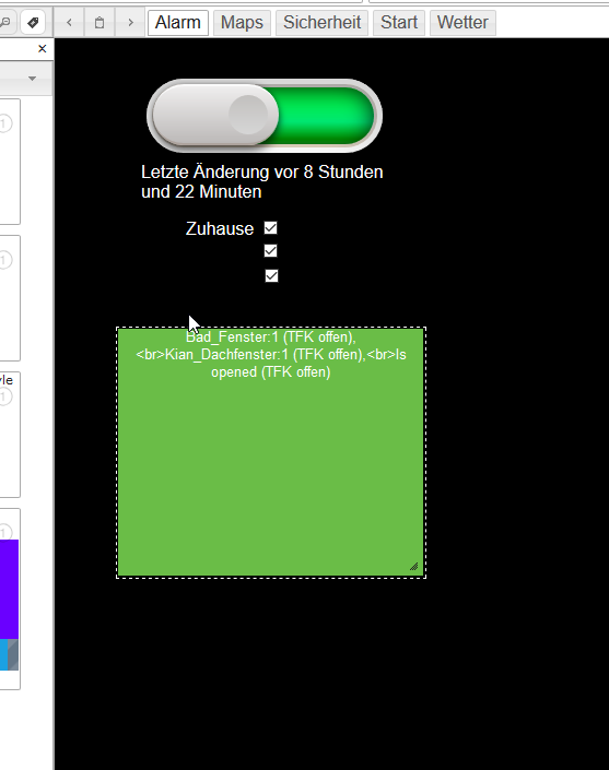

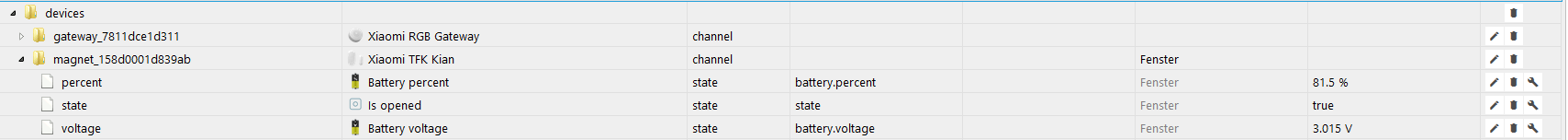

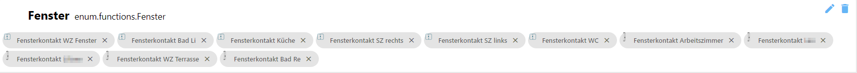

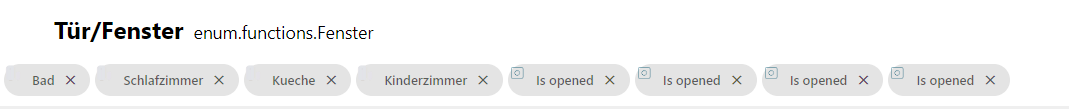

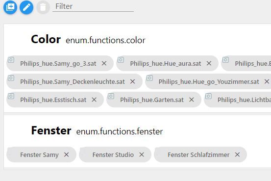

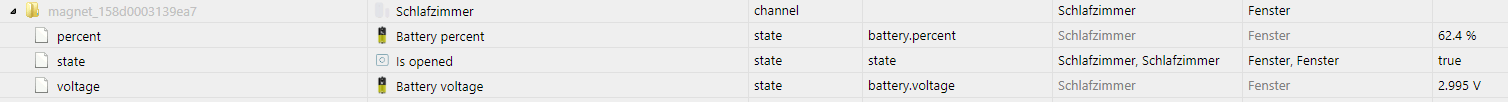

            Wie kann ich noch die TFK von Xiaomi anzeigen lassen? Habe die auch in die funtions Fenster geschoben aber sie werden nicht angezeigt. Auch nicht nach mehrmaligem öffnen und schließen. Kann es sein, das die Groß und Kleinschreibung vom Wort state ein Problem ist? Bei den HM Geräten wird es so geschrieben und auch so im Script gesucht: STATE und bei den Xiaomi : state. Wie kann ich das Scrip anpassen, damit ich diese Sensoren auch reinbekommen?
              @smarti2015:
              Wie kann ich noch die TFK von Xiaomi anzeigen lassen? Habe die auch in die funtions Fenster geschoben `

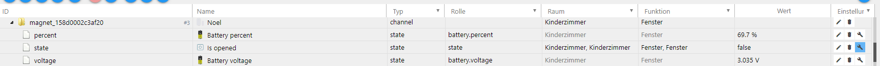

              Was hast Du in die enum.functions.Fenster geschoben ? Den Kanal oder den Datenpunkt (*.state) ?
                Äh das ganze Gerät?!?! Bin auf Objekte gegangen und dann mit der Maus auf den Bereich wo Funktionen stehen, da kommt dann ein Bearbeitungs-Icon, klickt ma da drauf, dann kann man die Funktionen auswählen. Danach wandert alles vom Gerät in die Function Fenster oder ist dieser Weg falsch?
                  @smarti2015:
                  ist dieser Weg falsch? `
                  Ist in Ordnung.
                  @smarti2015:
                  Äh das ganze Gerät?!?! `
                  Das Gerät ist in ioBroker ein channel.

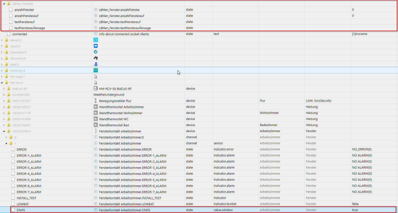

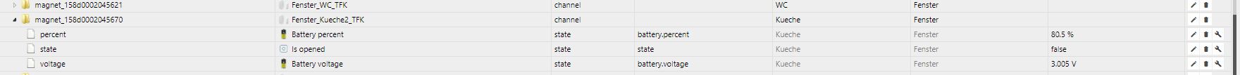

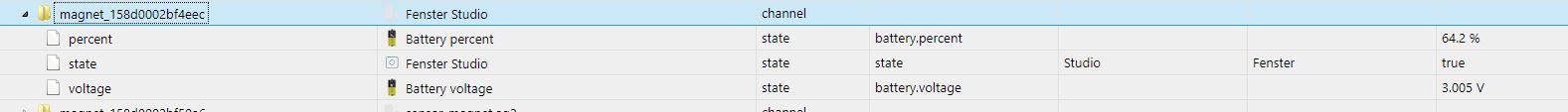

                    Aber warum wird es dann nciht angezeigt? Kann es an dem state bzw STATE liegen? Ich glaube dslraser hatte mal sowas gesagt
                      @smarti2015:
                      Aber warum wird es dann nciht angezeigt? Kann es an dem state bzw STATE liegen? `
                      Ja, Javascript unterscheidet zwischen Groß- und Kleinschreibung. Es wird ein zweiter Selektor benötigt.

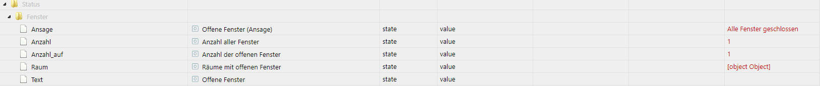

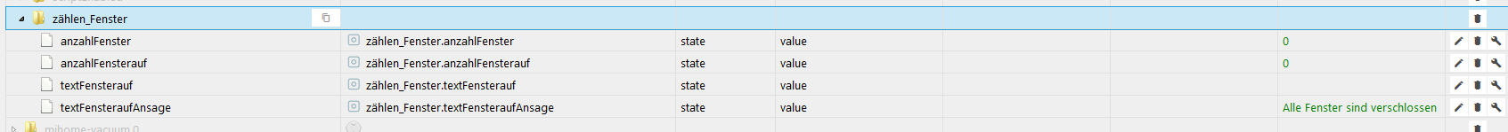

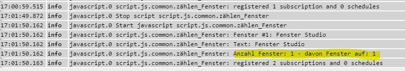

                            Vielen Dank Paul53, klappt super 😄 😉

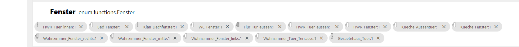

                            Was hat das noch mit der Ansage zu tun? Kann ich die unten drin lassen, ist die für Alexa? Wie kann man das optisch im VIS etwas schicker darstellen. Bei mir sieht es grad so aus. Weiss nicht so recht welches Widget man da nimmt.

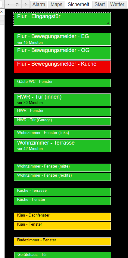

                            Hab mal eine Übersicht manuell aller Fenster so angelegt, aber optisch nicht sehr schick und aufwendig weil man jeden Sensor auswählen muss. Vielleicht habt ihr nen Vorschlag, wie man das schöner verpacken kann. Möchte am liebsten eine Gesamtansicht aller Fenster haben.

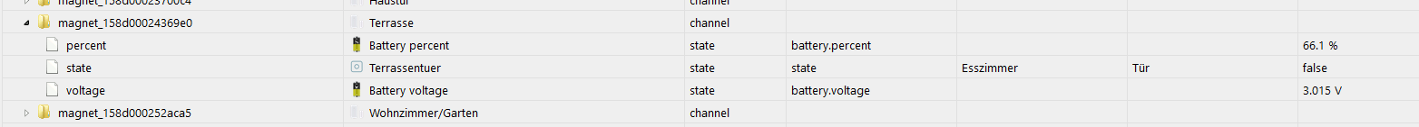

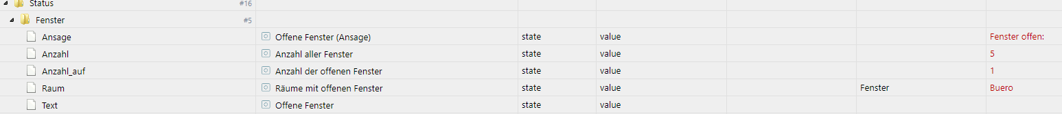

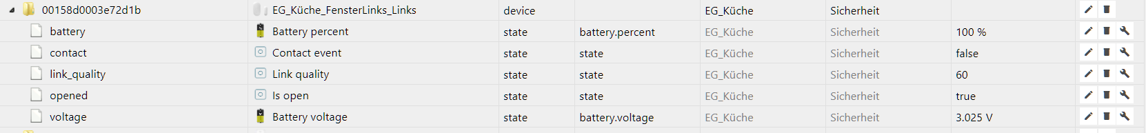

                                Baerny last edited by
                                @Paul53

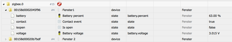

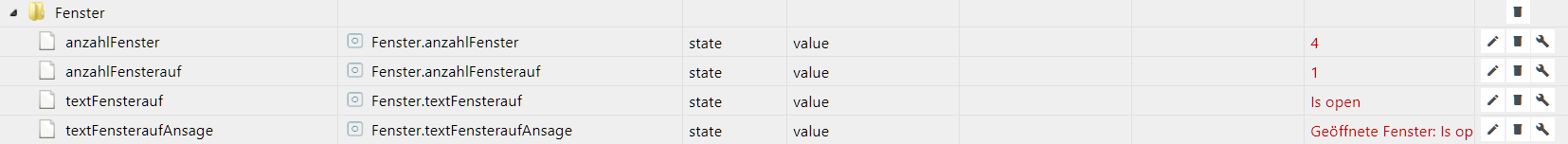

                                habe auch das Problem das ich zu einem Hm Fenster Kontakte und Xaomi Fenster/Türkontakte benutze. Allerdings nutze ich die Xaoimi Kontakte über den
                                USB Zigbee Stick. Die von dir vorgestellte Möglichkeit mit
                                miFenster.on(function(obj) {    // bei Zustandänderung *. state im Gewerk Fenster
                                    log('Auslösender Aktor: ' + obj.id + ': ' + obj.newState.val);              // Info im Log, welcher Zustand sich geändert hat
                                    countFenster();
                                Funktioniert hier nicht. Hast du eine Idee wie das aussehen könnte. Im Vorfeld schon Danke.
                                Baerny

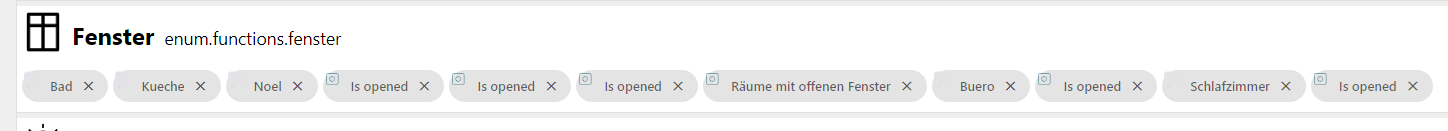

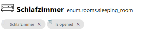

                                  Die Geräte haben keinen channel. Damit https://forum.iobroker.net/viewtopic.php?f=21&t=16564&p=174031#p174031.
                                  Meine Empfehlung: Entferne die Geräte (device) aus enum.functions.Fenster wieder und ordne die Datenpunkte *.isopen dem Gewerk zu. Dann sollte der Selektor so funktionieren:
                                  const miFenster  = $('state[id=*.isopen](functions="Fenster")');
                                  Außerdem verpasse den Datenpunkten *.isopen vernünftige Namen (z.B. Is open –> Fenster 1 offen).

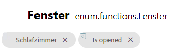

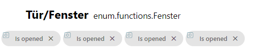

                                    @paul53:
                                    Außerdem verpasse den Datenpunkten *.isopen vernünftige Namen (z.B. Is open –> Fenster 1 offen). `
                                    Vielen Dank Paul53, leider verstehe ich nicht ganz was du meinst, ich habe jetzt die Geräte aus enum.functions.Fenster herausgenommen. Habe ich das richtig verstanden, dass ich den Datenpunkt *.isopen dann wieder dem Gewerk Fenster zuordnen soll ?.
                                      @Baerny:
                                      Habe ich das richtig verstanden, dass ich den Datenpunkt *.isopen dann wieder dem Gewerk Fenster zuordnen soll ?. `
                                      Ja.
                                      @Baerny:
                                      Außerdem weis ich nicht wo ich den Code im Script einsetzen muss. `
                                      Die Stelle, an der miFenster deklariert wird
                                      const miFenster  = $('channel[state.id=*.state](functions="Fenster")');
                                      ersetzen durch
                                        @Paul53,
                                        Spitze, funktioniert einwandfrei
