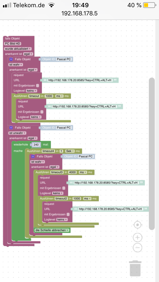

      Hi kann mir vielleicht jemand sagen wo mein Fehler ist?..
      Es soll geguckt werden ob der Ping (Pascal PC) wahr ist oder unwahr.
      Bei wahr wird ein Befehl 2 mal ausgeführt.
      Wenn der Ping nicht wahr ist soll der Status 4min überwacht werden und wenn der Status in der Zeit wahr wird sollen die beiden Befehle ausgeführt werden.
      Die Fehlermeldung kommt.
      Error in callback: SyntaxError: Illegal break statement

        KEINE Trigger im Trigger.
        "wiederhole 240 mal" wird SEHR SCHNELL ausgeführt.
        240 mal wird timeout4 gestartet.
        Ließ Die bitte mal einige Beiträge hier im Forum durch.

          Und nicht mit einer Schleife arbeiten….
          Was du erreichen möchtest geht auch mit einer Variable.
          Setze Variable auf Wert x wen Zustand eintrifft, nimm Dan einen Time Out der nach x Zeit die Variable oder Status prüft.
          Wen der Zustand wieder auf anderen Wert resetten Variable und laufenden timer
