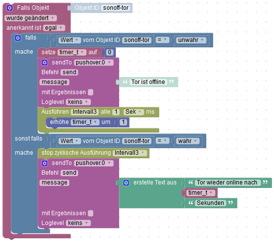

      hallo allerseits, genügt es im Blockly eine Variable auf die Arbeitsfläche zu ziehen oder muss ich für jede Variable ein explizites Objekt anlegen?
      Und wo werden diese Variablen eigentlich abgespeichert .. ich finde kein Objekt das wie eine Variable heißt (kann daran liegen, dass ich 1. falsch mache).
      Schönen Gruß
        Jan1 last edited by
        Die Variable läuft nur innerhalb des Blockly, heißt alles was DU darin definierst, kannst auch nur innerhalb dieses Blockly verarbeiten. Da ist nix mit neuem DP unter Objekten. Wenn Du so was willst, dann musst Dir manuell ein DP anlegen.
          daniello last edited by
          danke .. und nein .. ich kann schon damit leben wie es ist .. ich wundere mich bloß über meine nichtfunktionierenden skripte .. und wollte einen grundsätzlichen Fehler ausschließen 🙂
          Auch wollte ich einfach mal schauen was so in der Variable steht .. müsste auch so gehen .. weiß aber noch nicht wie.

              Was da drin steht ist doch eigentlich bekannt, Da Du den Inhalt selber bestimmst. Wenn der Inhalt aus einer Operation drin steht, kannst einfach ein DP erstellen und diesen mit der Variable befüllen. So kannst kontrollieren, was wirklich drin steht.
              Ich hab aber auch gerade am WE festgestellt, als ich ein Script von manuell erstellten DPs auf interne Variablen umstellen wollte, dass es danach nicht mehr lief. Entweder hab ich dabei irgendwo ein Fehler eingebaut, oder die Variablen sind im Inhalt auf bestimmte Werte begrenzt: müsste ich aber auch erst mal nachlesen.

                Du kannst die Variable per Debug-Block im Log ausgeben.
                  ich versuch mir grad die Dauer in einer Push-Nachricht anzeigen zu lassen, die ein Gerät per Ping nicht erreichbar ist .. alles etwas experimentell .. da wollte ich mal schauen was die Variablen so machen (bin ja noch am Basteln die Variable in die Push zu bekommen .. anderer Thread 😉

                    Man muss sich halt gut überlegen was man wie mit variablen lösen möchte da diese ja doch ein anderes verhalten haben als objecte.
                    (Script Neustart = Variable Lehr usw)

                          Hat inzwischen geklappt .. ich kriege die offlinezeit jetzt angezeigt 🙂

                              Interessanter Weise ist mein Tor immer 60/61 Sekunden per Ping nicht erreichbar. merkwürdig .. wobei der indicator.connected auf true bleibt wenn die Pings Unerreichbarkeit melden. Vielleicht muss ich das mal bei tasmota posten.
