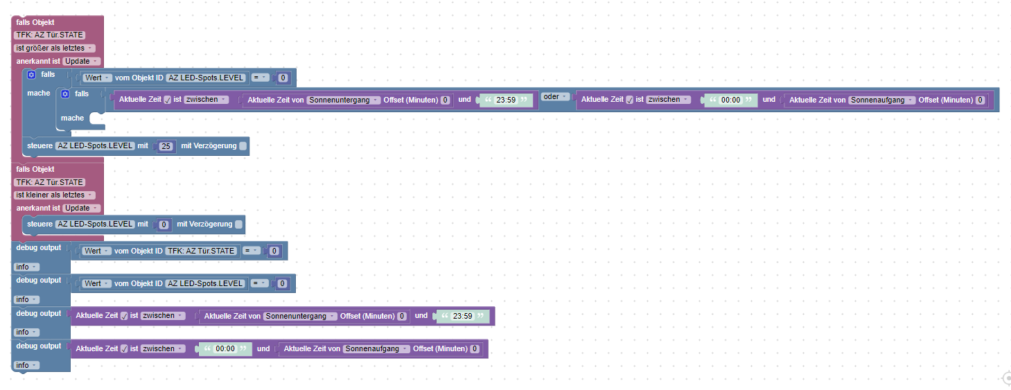

      ich habe mal ein kleines Blocky gebastelt, leider will es nicht so wie ich will.
      Funktion: Beim Öffnen der Tür (Homematic Funk-Tür-/Fensterkontakt - NEQ0947092) soll das Licht (NEQ0257298) im Raum eingeschaltet werden. Aber nur in einer gewissen Zeit, nämlich ab Sonnenuntergang bis Sonnenaufgang. Beim Schließen der Tür soll es entsprechend ausgehen (wenn es an war).
      Momentan geht das Licht beim Öffnen der Tür IMMER an, egal zu welcher Uhrzeit.
      Wer kann mir helfen? Kann man hier auch direkt das Blocky einbinden?

      Und hier noch Blocky:

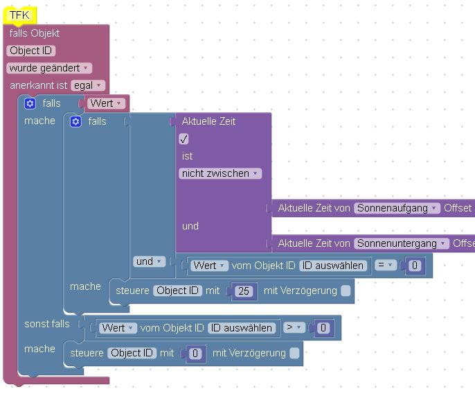

        Thomas123 last edited by
        hey
        ungefähr so ….
          paul53 last edited by
          Vorschlag:
