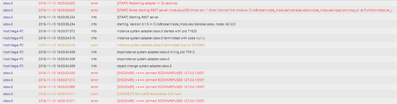

                  Ja, wieder der Fehler!
                  Command "C:\Users\chris\AppData\Local\Programs\Python\Python37-32\python.exe -u -c "import setuptools, tokenize;__file__='C:\\Users\\chris\\AppData\\Local\\Temp\\pip-install-njnmg3ox\\gevent\\setup.py';f=getattr(tokenize, 'open', open)(__file__);code=f.read().replace('\r\n', '\n');f.close();exec(compile(code, __file__, 'exec'))" install --record C:\Users\chris\AppData\Local\Temp\pip-record-6k1okknx\install-record.txt --single-version-externally-managed --compile --user --prefix=" failed with error code 1 in C:\Users\chris\AppData\Local\Temp\pip-install-njnmg3ox\gevent\
                  npm WARN enoent ENOENT: no such file or directory, open 'C:\ioBroker\node_modules\iobroker.radar\package.json'
                  npm WARN optional SKIPPING OPTIONAL DEPENDENCY: unix-dgram@0.2.3 (node_modules\unix-dgram):
                  npm WARN optional SKIPPING OPTIONAL DEPENDENCY: unix-dgram@0.2.3 install: `node-gyp rebuild`
                  npm WARN optional SKIPPING OPTIONAL DEPENDENCY: Exit status 1
                  npm ERR! code ELIFECYCLE
                  npm ERR! errno 1
                  npm ERR! iobroker.xbox@0.1.4 install: `npip install`
                  npm ERR! Exit status 1
                  npm ERR!
                  npm ERR! Failed at the iobroker.xbox@0.1.4 install script.
                  npm ERR! This is probably not a problem with npm. There is likely additional logging output above.
                  npm ERR! A complete log of this run can be found in:
                  npm ERR!     C:\Users\chris\AppData\Roaming\npm-cache\_logs\2018-11-11T19_13_20_249Z-debug.log
                  C:\ioBroker>

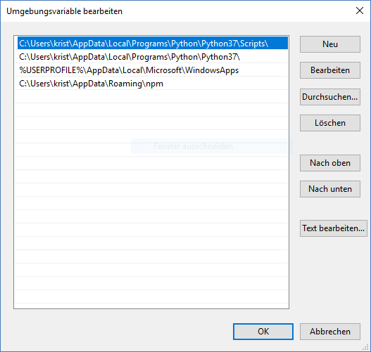

                          Ja, 'Add Python to Path' hab ich angehakt.

                              System: BeeLink Gemini X / Windows 10 Home 64-bit / 8 GB RAM
                              iobroker-Admin 3.5.10
                              npm 4.6.1
                              node 8.12.0
                              Python 3.7.1
                              Ich habe es direkt über die Konsole als Admin probiert.

                              • foxriver76
                                foxriver76 Developer last edited by
                                @DKM:
                                npm 4.6.1
                                node 8.12.0
                                Python 3.7.1
                                Der erste Versuch mit npm i iobroker.xbox –unsafe-perm ist fehlgeschlagen: `
                                Dir fehlt auf jeden Fall Python im Pfad. Wie hast du deine Python Version festgestellt?
                                Bezüglich dem Rest habe ich mich mal überwunden und probiere es mal auf meiner Windows VM.
