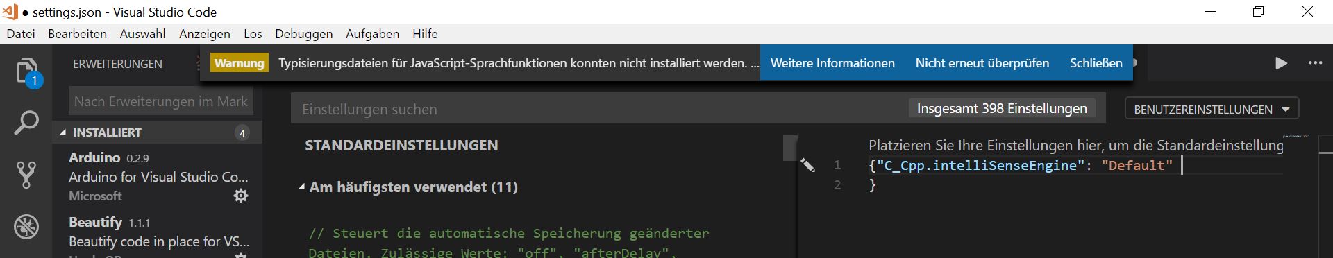

                  klassisch Most Active last edited by
                  Vielen Dank, So sieht die gelbe "Warnung" aus und bei Klick auf "weitere Informationen" wird man dorthin katapultiert:
                  https://code.visualstudio.com/docs/lang … cquisition
                  • AlCalzone
                    Hast du NodeJS bzw. NPM installiert? Wenn nicht, solltest du das noch tun.
                      Vielen Dank, wieder mal ein super Tipp. Habe diesen Windows Rechner noch nicht so lange und da war es noch nicht drauf. Habe jetzt mal NodeJS 6.11.4 LTS aufgespielt. Noch kein NPM.
                      Auf meinem Orange Pi mit dem ioBroker habe ich v4.8.4 und NPM 2.15.11
                      Passt das oder sollte ich dort auch updaten? Bin da immer etwas zurückhaltend, solange es läuft.
                      • AlCalzone
                        @klassisch:
                        Habe jetzt mal NodeJS 6.11.4 LTS aufgespielt. Noch kein NPM. `
                        Da ist NPM mit dabei 😉 Wird auch benötigt, um die Typisierungsdateien zu installieren.
                        4.8 kannste aufm Pi erst mal lassen, außer du willst einen Adapter installieren, der 6 oder höher benötigt.
