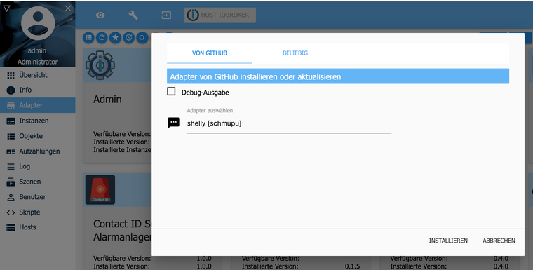

      Moin,

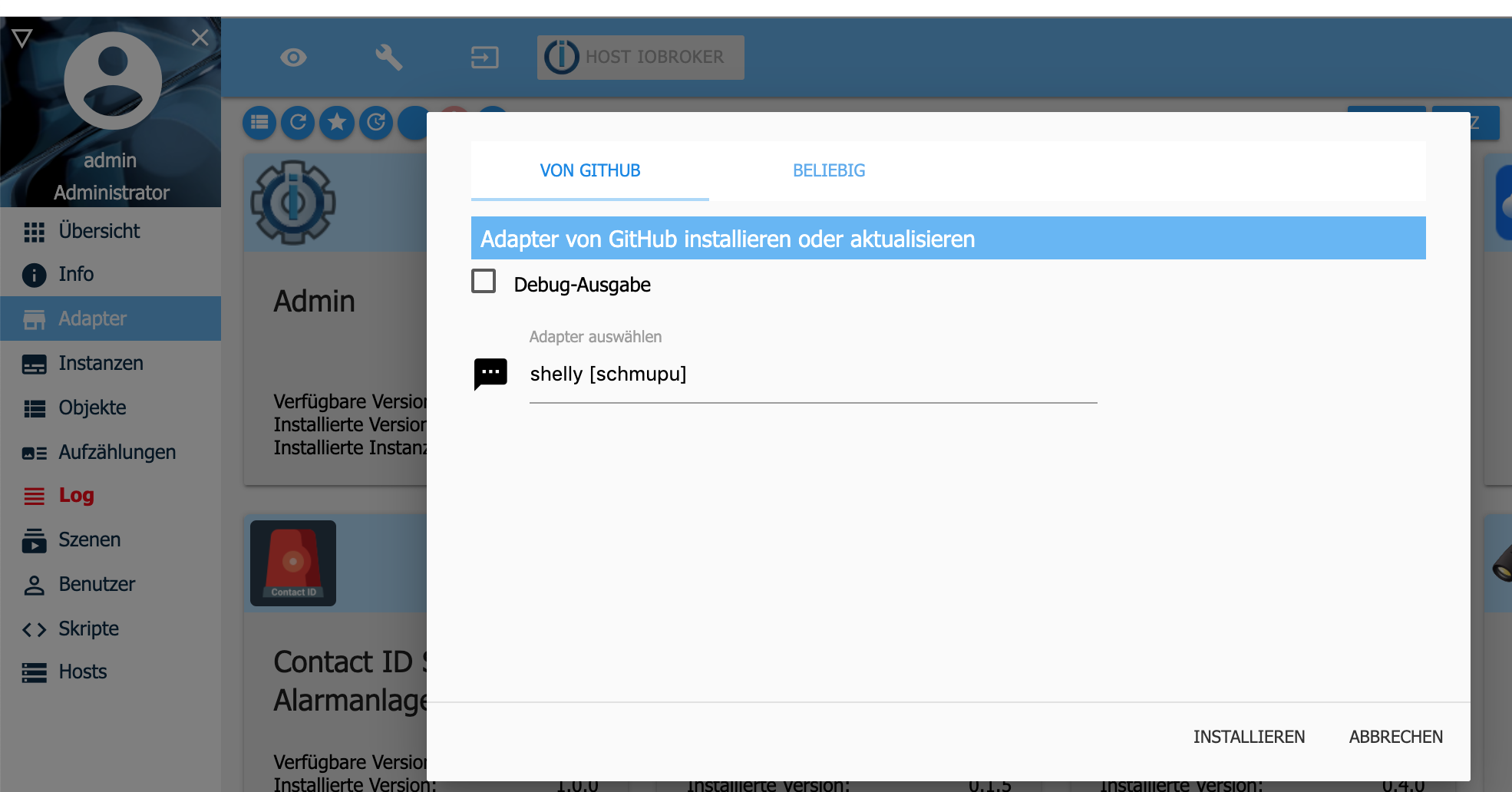

      auf GitHub unter https://github.com/schmupu/ioBroker.shelly gibt es die erste Version des Shelly Adapter von @Apollon77 und mir. Bisher haben wir folgende Geräte getestet: Shelly 1, Shelly 2, ShellyPlug, Shelly4Pro (bisher nur lesender Zugriffe getestet). Die ShellyBulb, Shelly2LED und die ShellyRGBW konnten wir mangels fehlender Hardware bisher nicht testen. Diese sollten aber hoffentlich trotzdem lesend funktionieren, keine Kontrolle bis wir da Debug Daten haben. Falls Ihr eines dieser Geräte im Einsatz habt, würden wir uns über ein Feedback freuen.
      Bei Problemen mit dem Shelly Adapter bitte den Debug Level unter Instanzen aktivieren. Da gibt es noch ein paar weitere Infos und uns den Fehler melden.
      Nach der Installation des Shelly Adapters ist keine Konfiguration notwendig. Die Shelly Geräte werden selbständig erkannt. Sollte das einmal nicht funktionieren, bitte das Shelly Gerät rebooten oder mal per App (oder Schalter am Gerät) schalten.
      Die Shelly Devices müssen sich im gleichem Subnetz wie ioBroker befinden da diese über das CoAP Protokoll (UDP) per Multicast kommunizieren. D.h. falls ioBroker im Docker Container läuft, muss der Container im Host oder macvlan Modus laufen.

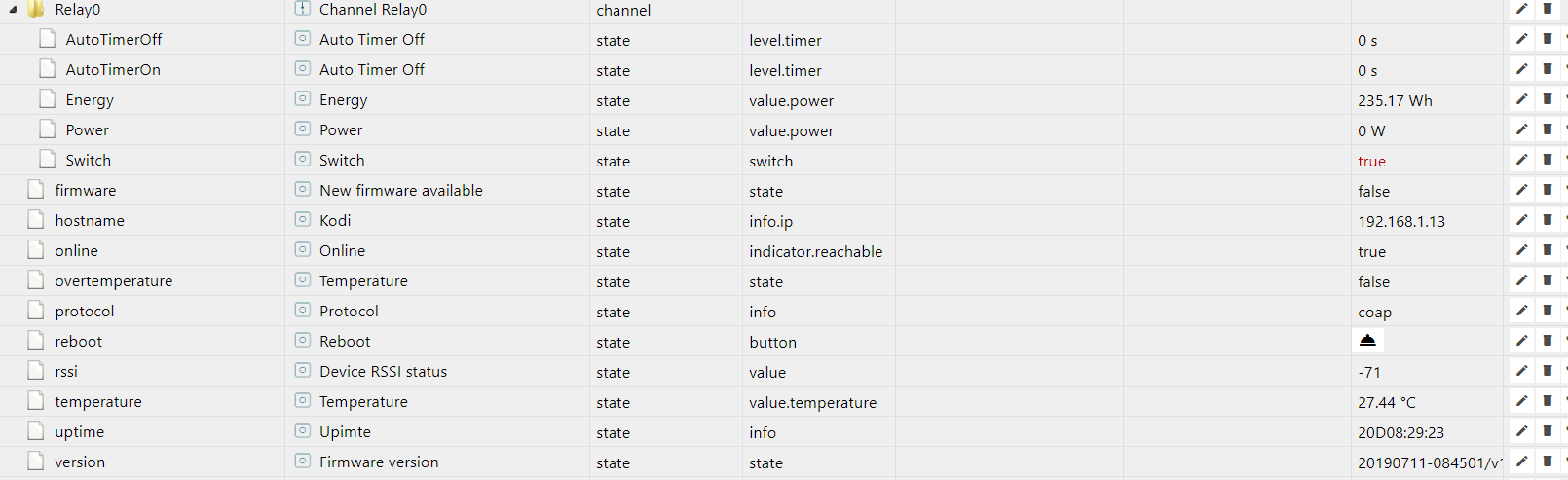

        Funktioniert soweit gut auf einen Shelly 2.
        Der Stromverbrauch wird erst beim ein/aus schalten eines weiteren Schalters aktualisiert.

          der Stromverbrauch wird von Shelly regelmäßig mit reportet, aber glaube nur als änderung wenn er sich mehr als x% geändert hat … Detasils siehst Du ein bissl besser wenn Du debug-log einschaltest.
          Warum kommt er beim Schalten - ganz einfach: Dann ändert sich der Schaltzustand und damit sendet er neuere Werte.

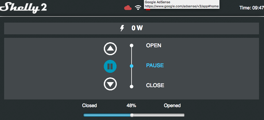

                    • I
                      ingostein last edited by
                      @apollon77:
                      Was ist denn Roller genau? Hab ich mir noch nicht do genau angeschaut.
                      Hoch =Strom auf relay0.
                      Runter= Relay1 ?!
                      Stop =beide aus?
                      Was noch?
                      Gesendet vom Handy … `
                      Genau, so sollte das beschaltet sein.
                      Optisch sieht das in der Shelly-App so aus:

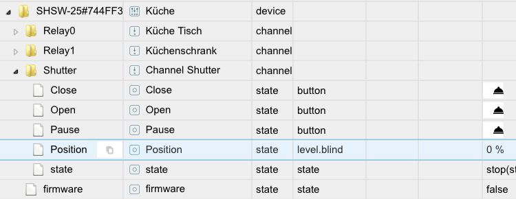

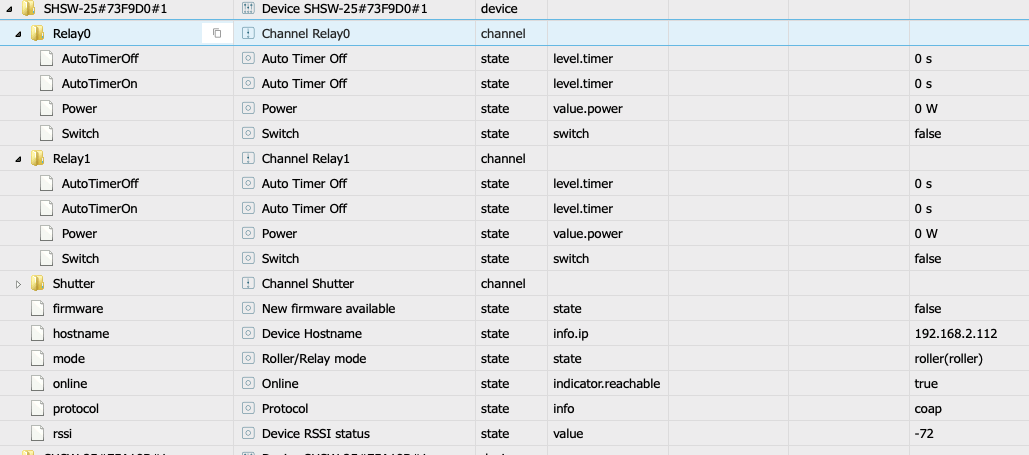

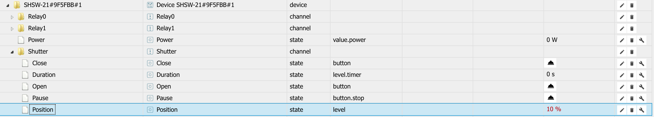

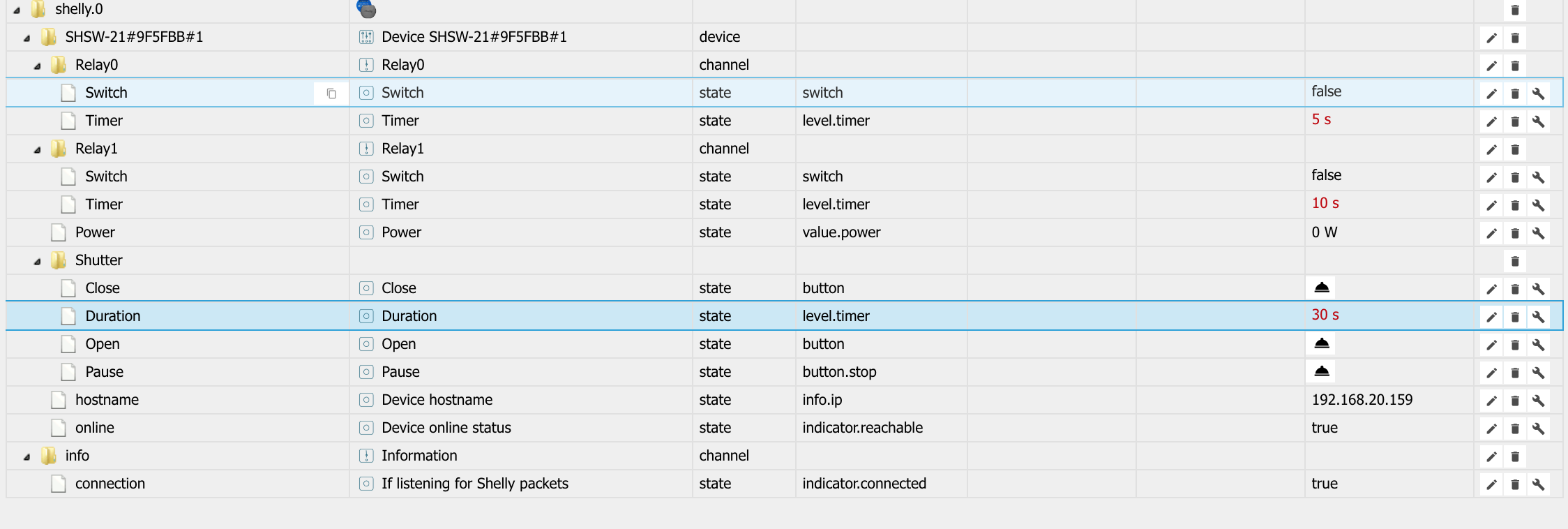

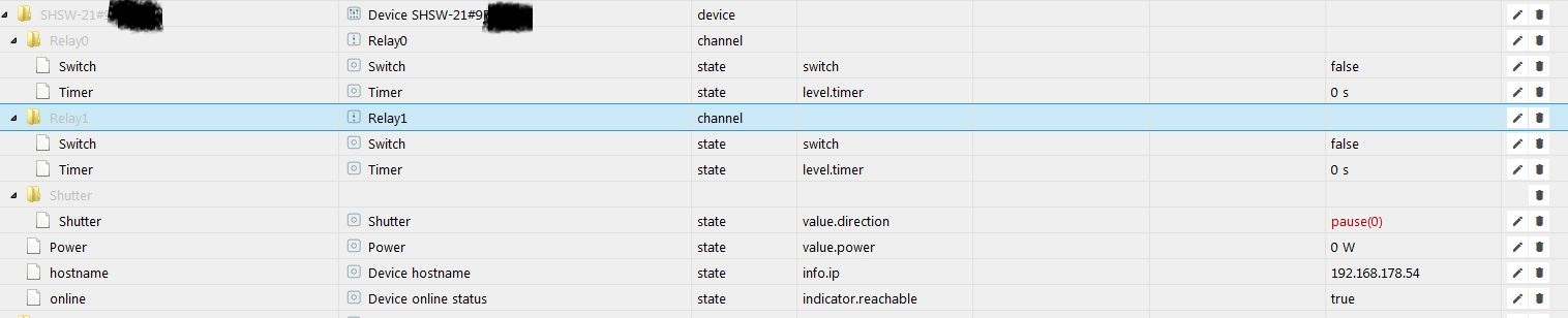

                        Die Roller Steuerung ist jetzt berücksichtigt. Parallel zu den Switches gibt es noch einen Shutter Status. Den kann man auf 0 (Pause), 1 (up) und 2 (down) stellen. Leider überträgt der Shelly 2 nicht im Status ob dieser sich im Relay oder Shutter Modus befindet. Daher werden die Status parallel angeboten. Kannst ja mal testen und ein Feedback geben.
                        • I
                          Danke für deine Mühe aber damit bin ich jetzt etwas überfordert.
                          Ich zähle mich immer noch als Iobroker Anfänger.

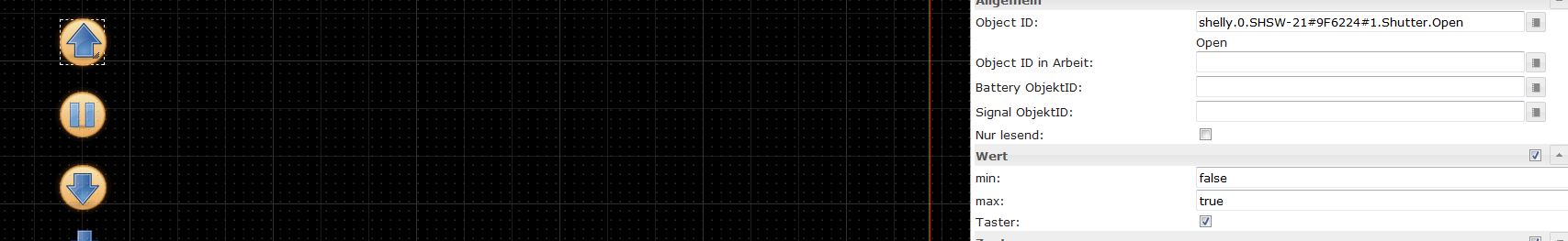

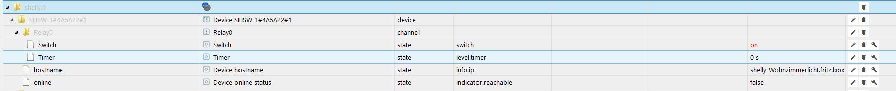

                          Hier ein Screenshot vom dem Shutter Status.
                          Ich weiss jetzt aber nicht wirklich wie diesen Shutter Status in Iobroker einbinden soll und testen kann.
                          Die vorhandenen Rolladen Widgets passen nicht zum Shelly2.
                          Gibt es noch einen Datenpunkt zur gegenseitigen Verriegelung der Relais im Shutter-Modus?

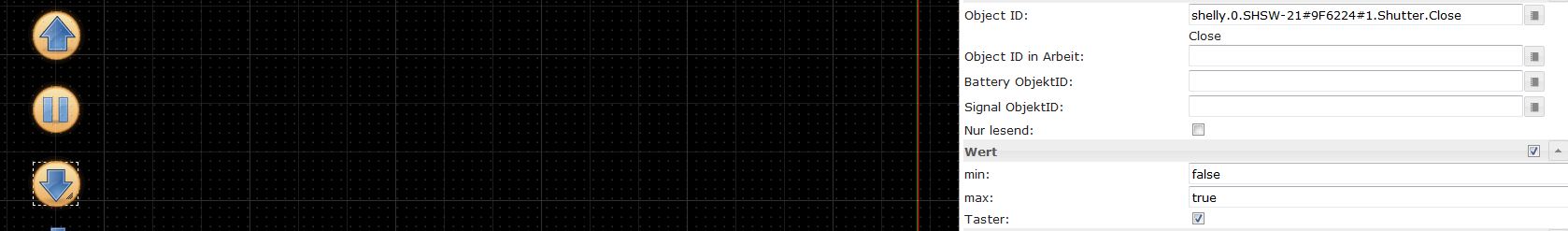

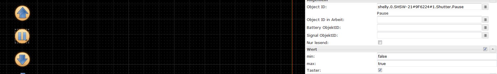

                                @ingostein:
                                Gibt es noch einen Datenpunkt zur gegenseitigen Verriegelung der Relais im Shutter-Modus? `
                                Moin,
                                das Shutter Widget unterstützt Wertebereiche von z.B. von 0% bis 100%, d.h. auch Zwischenwerte. Mit der Shelly 2 Hardware kannst Du die Rollläden nur hoch oder runterfahren, aber Zwischenwerte wie zu 50% hochfahren/runtefahren sind nicht möglich. Du kannst bei dem Shelly 2 noch eine Dauer in Sekunden mitgeben wie lange das Signal hoch-/runterfahren gesendet werden soll. Bilde doch die Rollladensteuerung anders ab, z.B über einen Schalter.
                                VG

                                        • I
                                          @tstueben:
                                          @ingostein:
                                          Moin,
                                          VG `

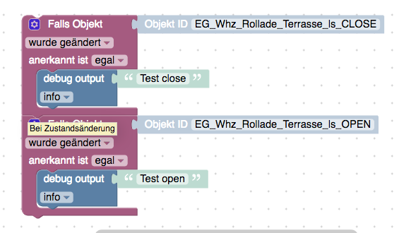

                                          Über Schalter (Auf/Stop/Zu) wird das erstmal am einfachsten sein.
                                          Ist halt leider optisch nicht so schön.
                                          Allerdings fehlt natürlich die softwareseitige Verriegelung.
                                          Diese müsste man dann über ein Script einbinden.
