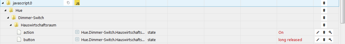

        Du musst die Datenpunkte Deines Adapters abfragen.
        "falls Hue.Dimmer…..long released = ???"
        Ich habe kein "Hue" und kenne auch nicht die Datenpunkte.
        Die kannst Du Dir unter "Objekte" anschauen. Da siehst Du auch welche Werte die haben.
        • haselchen
          haselchen Most Active last edited by
          Huhu….so sieht das in den Objekten aus.
          Meinst Du, Du kannst daraus was zaubern? 🙂

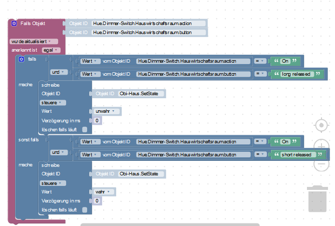

            In etwa so.
            Wie und wann sich die Datenpunkte ändern weis ich leider nicht.
            • haselchen
              Die ändern sich beide sofort.
              Deswegen möchte ich ja ein UND haben.
              Wenn beide Bedingungen erfüllt sind: Steckdose an.

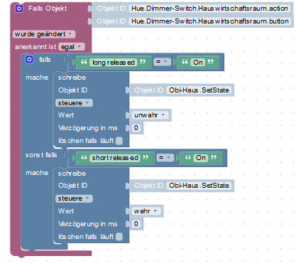

                  Jetzt geht die Steckdose im Millisekundentakt AN AUS AN AUS …......
                  • Jeeper.at
                    Jeeper.at last edited by
                    Dein Sonst Zweig ist falsch. Der unterste Block ist außerhalb.
                    • X
                      Xyolyp last edited by
                      Dein unterster "schreibe" Block schaltet bei jeder Änderung aus. Diesen solltest du entweder ins "sonst falls" mit "short released" oder ins "else" schieben.
                      "else" bekommst du, indem du neben "falls" auf das Zahnrad klickst und den "else" Baustein hinzufügst.

                          Hab mich doch noch mal rangetraut. Klasse Support , Danke.
                          So funktioniert es.
