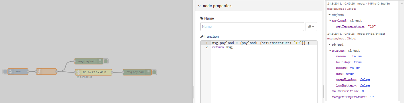

      hab an meine Heizkörper die Bluetooth Heizkörperthermostate von eq-3 installiert.
      Diese würde ich gerne über den ioBroker steuern. Leider gibt es noch keinen Adapter dafür.
      Nachdem ich etwas gesucht hab, habe ich <size size="150">node-red-contrib-eq3-bluetooth</size> gefunden.
      Jetzt hab ich nur das Problem, wie bekomme ich die Befehle aus node-red in den Thermostat.
      Die Bluetooth Verbinung steht, ich kann auch den Stautus über node-red auslesen, nur die Funktion zum senden bekomme ich nicht zum laufen.
      Das ganze sieht so aus:

        Hi, eine andere Frage:
        müsstest du vorher Thermostat mit dem Rechner wo node-red läuft paaren ? Oder einfach durch direkte Eingabe von MAC-Addresse ? Bei mir sehe ich auch 'connected' jedoch keine Reaktion 😞

            müsstest du vorher Thermostat mit dem Rechner wo node-red läuft paaren ? Oder einfach durch direkte Eingabe von MAC-Addresse ? Bei mir sehe ich auch 'connected' jedoch keine Reaktion 😞 `
            ich habe das Thermostat in bluetoothctl gepairt und es wird auch als "connected" angezeigt aber ich bekomme trotzdem keinen Statusinformationen.
            Bist du schon weiter gekommen?
