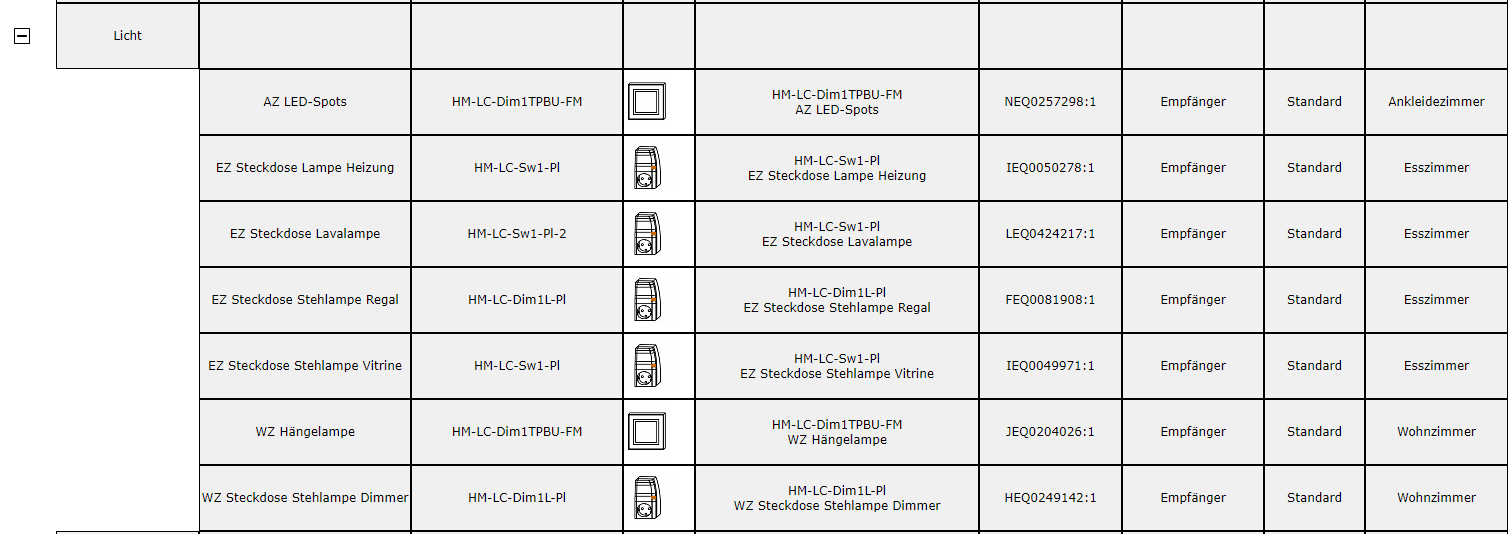

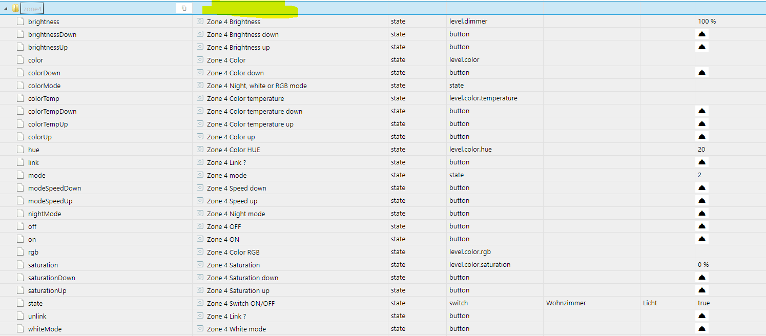

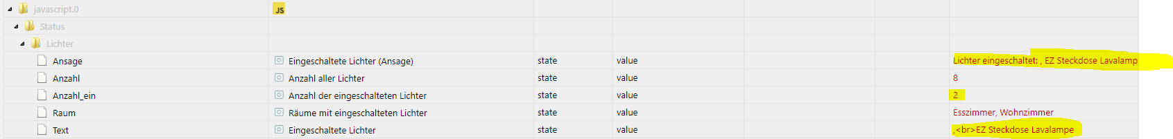

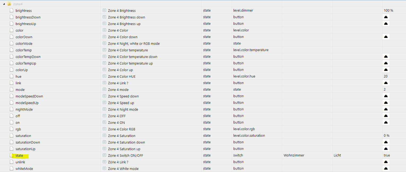

      ````Nun möchte ich gerne auch die Lichter von Milight mit dran hängen.
      Als Beispiel habe ich den Datenpunkt milight.0.zone4.state mit einem Raum und Gewerk versehen.
       ![1525_1.png](/assets/uploads/files/1525_1.png)

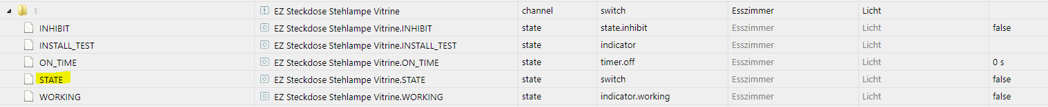

      Leider wird dieser Kanal nicht zu den anderen hinzugezählt (Anzahl aller Lichter). Dort erscheinen nur die Lichter aus Homematic
       ![1525_2.png](/assets/uploads/files/1525_2.png)
       ![1525_3.png](/assets/uploads/files/1525_3.png)
      Es sind insgesamt 7 Stück.

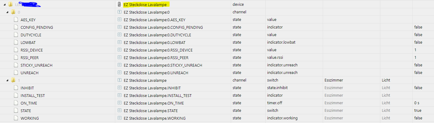

      Liegt es daran, dass bei den Homematic-Geräten STATE groß geschrieben ist
       ![1525_4.png](/assets/uploads/files/1525_4.png)
      und bei Milight klein (state)?
       ![1525_5.png](/assets/uploads/files/1525_5.png)
      Wie kann man auch die Milight-Lichter mit einbinden?

        paul53 last edited by
        Ein zusätzlicher Selektor ist erforderlich
        var cacheSelectorMi = $('state[id=*.state](functions=Licht)');
        Die Schleife ist um cacheSelectorMi.each() zu erweitern und ein zusätzlicher Trigger cacheSelectorMi.on() muss erstellt werden.
        Falls Du keine Hue-Lampen hast, genügt es, den Hue-Selektor zu ändern
        var cacheSelectorHue = $('state[id=*.state](functions=Licht)');

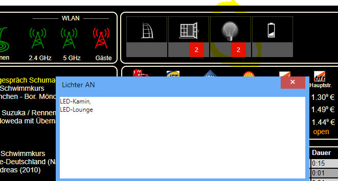

          In meinem Widget "metro-Tile Dialog" wird nun die korrekte Anzahl der eingeschalteten Lichter angezeigt. Im Dialog fehlt jedoch der Name.
          Kann man dies anpassen oder geht es nicht, da die Zonen bei Milight keinen Namen haben?
          Viele Grüße
          Balu
            Ändere bei Hue den devicename
                cacheSelectorHue.each(function(id, i) { // Schleife für jedes gefundenen Element *.ON im Gewerk Licht
                    var obj = getObject(id);
                    var name = getObject(id).common.name;
                    var status = getState(id).val; // Zustand *.ON abfragen (jedes Element)
                    var devicename = name;
            oder, wenn nur die Zone gewünscht ist
                    var devicename = name.substring(0, name.indexOf(" Switch ON/OFF")); // aus Text entfernen

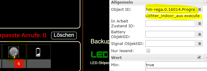

              baluderbär last edited by
              Herzlichen Dank. Schon toll wie hier einem geholfen wird, wenn man selbst kaum Ahnung von der Materie hat.
              Das letzte was mir jetzt aufgefallen ist:
              Über einen Taster (Icon: Glühbirne) schalte ich abends ALLE Lichter aus.
              Dies funktionierte bisher problemlos.
              Hier das dazugehörige Script, welches auf der HM läuft:
                  var i = dom.GetObject("Licht");
                  string itemID;
                  foreach(itemID, i.EnumUsedIDs()) {
                  var item = dom.GetObject(itemID);
                  if (item.IsTypeOf(OT_CHANNEL)) {
                  var device = dom.GetObject(item.Device());
                              if (device.HssType().Find("HM-LC-Sw") >= 0){item.State(0);}
                              if (device.HssType().Find("HM-LC-Dim") >= 0){item.State(0.0);}
              Die LED-Stripes von Milight bleiben nun allerdings an.
              Kann man die irgendwie auch mit ausschalten? Es muss nicht unbedingt auf der HM laufen, wenn es per Blocky geht, soll mir das auch recht sein.
              Gruß Balu
                @baluderbär:
                Die LED-Stripes von Milight bleiben nun allerdings an. Kann man die irgendwie auch mit ausschalten? `
                In Blockly gibt es den $Selector nicht. Mit Javascript geht es (nicht getestet).
                const idAllOff = '...'; // ID des Tasters für ALLE Lichter aus
                const miLicht = $('state[id=*.state](functions=Licht)');
                on({id: idAllOff, val: true}, function() {
                   miLicht.each(function(id, i) {
                      setState(id, false);  // Licht aus

                  const idAllOff = 'hm-rega.0.333xx'; // ID des Tasters für ALLE Lichter aus
                  Viele Grüße
                    @baluderbär:
                    Kann ich die beiden Skripte kombinieren `
                    Wie soll das gehen ? Das erste Skript ist HM Script das zweite Skript ist Javascript.
                    Das HM Script kann durch Javascript ersetzt werden, wobei der Test auf den HssType in ioBroker so nicht erfolgen kann.
                    Vorschlag (nicht getestet):
                    const hmLicht = $('channel[state.id=*.STATE](functions=Licht)');
                    const hmDimm = $('channel[state.id=*.LEVEL](functions=Licht)');
                       hmLicht.each(function(id, i) {
                       hmDimm.each(function(id, i) {
                          setState(id, 0);  // Licht aus
                      Danke für das Skript,
                      dass man beide nicht einfach "kopieren" konnte war mir klar. Das neue, kombinierte Skript wirft mir Fehler aus, wenn ich den Taster betätige. Die Lichter gehen jedoch alle aus.
