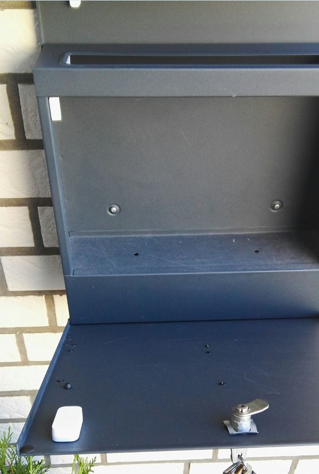

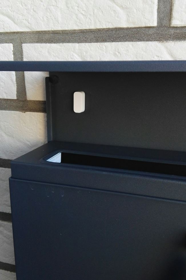

      Ich habe mir zwei Xiaomi Fenster Kontakte an den Briefkasten installiert.
      Einen an die Klappe, und einen an die Briefkasten Tür.

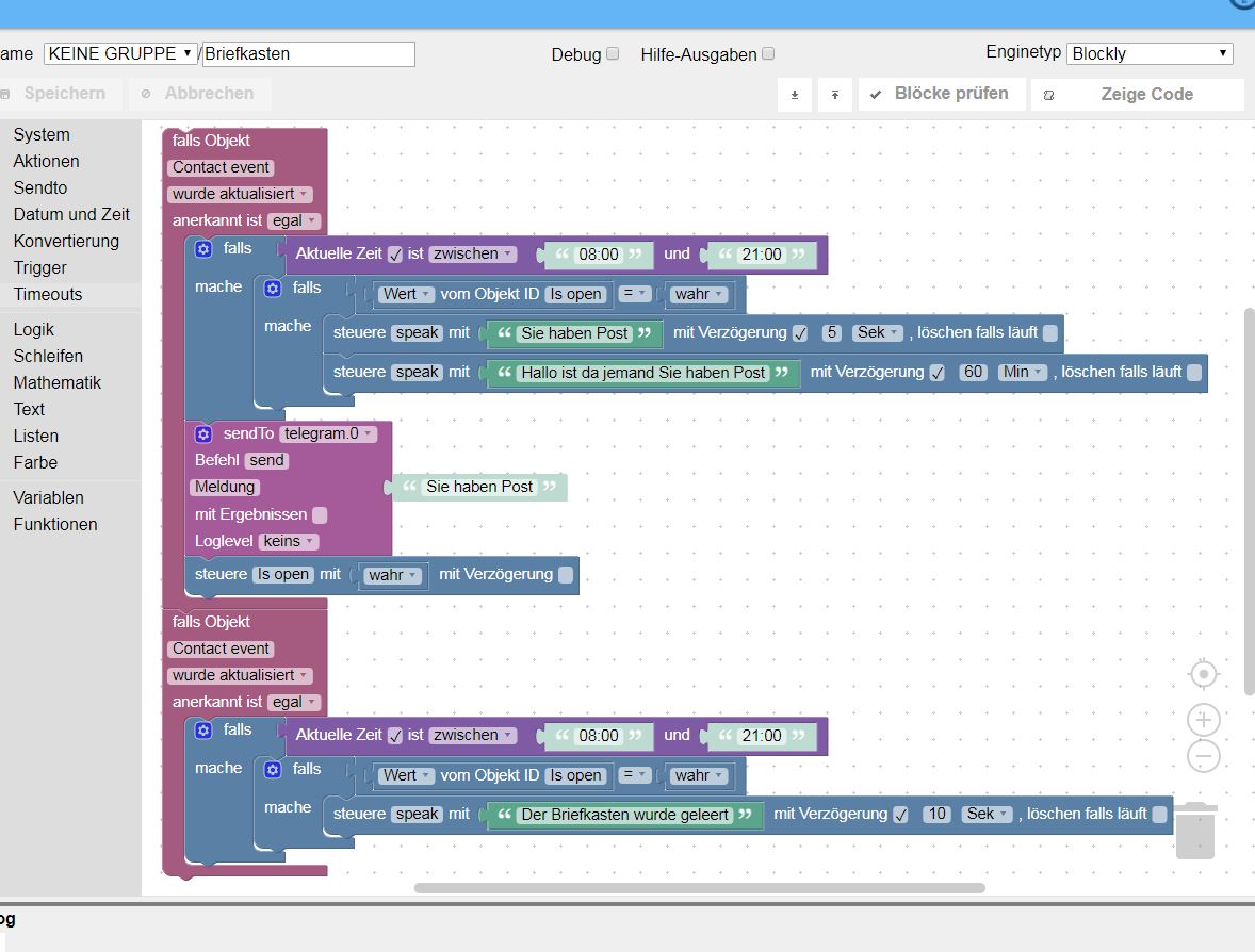

      Das Script aus einem anderen Forum funktioniert soweit. Ein Problem habe ich aber trotzdem noch, nur konnte mir leider dort keiner helfen 😢
      Das Problem ist wenn man bei meinem Briefkasten die Tür zum ausleeren öffnet, dann muss man erst die Klappe öffnen damit man an die Tür kommt.
      Und dann sagt "Alexa" Sie haben Post weil ja wieder die Klappe geöffnet wurde.
      Könnte man das irgendwie lösen das wenn der Türkontakt (Die Briefkastentür zu ist) wieder auf true ist erst dann der Befehl aktiv ist Sie haben Post?
      Hier 2 Vorschläge die man mir nannte aber leider weis ich nicht wie man das in Blockly umsetzen könnte.

      Hier das Script und ein paar Fotos von dem Briefkasten.
      ! <xml 1999/xmlns="<URL url=" http:/www.w3.org/xhtml"="">http://www.w3.org/1999/xhtml">
      ! <block type="on" id=";8bLIB7pQfjBE0r.-Z98" x="88" y="-187"><field name="OID">mihome.0.devices.magnet_158d0001f38b3a.state</field>
      ! <field name="CONDITION">any</field>
      ! <statement name="STATEMENT"><block type="controls_if" id="u]S6i]sai?FRW.%Won3"><value name="IF0"><block type="time_compare_ex" id="iiO4l~I!1mv8M-Shi^bb"><mutation end_time="true" actual_time="true"></mutation> ! <field name="USE_ACTUAL_TIME">TRUE</field> ! <field name="OPTION">between</field> ! <value name="START_TIME"><shadow type="text" id="Q%1aT5Cc]x5B:?MqLq_b"><field name="TEXT">08:00</field></shadow></value> ! <value name="END_TIME"><shadow type="text" id="i;Pb*svk5cLE-TO{;(X{"><field name="TEXT">24:00</field></shadow></value></block></value> ! <statement name="DO0"><block type="controls_if" id="dptExB1lb04*-|wMA:n"><value name="IF0"><block type="logic_compare" id="]CglKV/tJwV+!w~(8A/;"><field name="OP">EQ</field>
      ! <value name="A"><block type="get_value" id="0y?JbLQ;9yT;FPe4ijV}"><field name="ATTR">val</field>
      ! <field name="OID">mihome.0.devices.magnet_158d0001f38b3a.state</field></block></value>
      ! <value name="B"><block type="logic_boolean" id="gBVfJ#zm^Rp/cN~6z=|"><field name="BOOL">TRUE</field></block></value></block></value> ! <statement name="DO0"><block type="control" id="?A5|+U[f6=V.%oj?81Cx"><mutation delay_input="true"></mutation> ! <field name="OID">alexa2.0.Echo-Devices.G090LF0964840RAC.Commands.speak</field> ! <field name="WITH_DELAY">TRUE</field> ! <field name="DELAY_MS">1</field> ! <field name="UNIT">sec</field> ! <field name="CLEAR_RUNNING">FALSE</field> ! <value name="VALUE"><block type="text" id="jmUv{Y/u;,zR^kEMfK}X"><field name="TEXT">Sie haben Post</field></block></value> ! <next><block type="control" id="O~t_,J.eLPqymCPX;v7,"><mutation delay_input="true"></mutation> ! <field name="OID">alexa2.0.Echo-Devices.G090LF0964840RAC.Commands.speak</field> ! <field name="WITH_DELAY">TRUE</field> ! <field name="DELAY_MS">1</field> ! <field name="UNIT">min</field> ! <field name="CLEAR_RUNNING">FALSE</field> ! <value name="VALUE"><block type="text" id="W+^@2b7;#}q(##|u^.*{"><field name="TEXT">Hallo ist da jemand Sie haben Post</field></block></value> ! <next><block type="control" id=";Ei:tfTub64;fel~wW8i"><mutation delay_input="true"></mutation> ! <field name="OID">alexa2.0.Echo-Devices.G090LF0964840RAC.Commands.speak</field> ! <field name="WITH_DELAY">TRUE</field> ! <field name="DELAY_MS">5</field> ! <field name="UNIT">min</field> ! <field name="CLEAR_RUNNING">FALSE</field> ! <value name="VALUE"><block type="text" id="^wdSNtZzj-KQYynPrAiH"><field name="TEXT">Hallo das ist die letzte ansage Sie haben Post</field></block></value> ! <next><block type="telegram" id="C:K[V)pq*n1N_#hWY_X?"><value name="MESSAGE"><shadow type="text" id="{p~UUMW=Lue9;w]b+1=X"><field name="TEXT">Sie haben Post</field></shadow></value></block></next></block></next></block></next></block></statement></block></statement></block></statement></block> ! <block type="on" id="=d5%xERa]5zXN,NyCNz-" x="88" y="288"><field name="OID">mihome.0.devices.magnet_158d0001f38b3a.state</field> ! <field name="CONDITION">any</field> ! <statement name="STATEMENT"><block type="controls_if" id="7mbX6ab,d=]EEsp?bOwW"><value name="IF0"><block type="time_compare_ex" id="4*X0g^W5msy7|GGw]XX]"><mutation end_time="true" actual_time="true"></mutation> ! <field name="USE_ACTUAL_TIME">TRUE</field> ! <field name="OPTION">between</field> ! <value name="START_TIME"><shadow type="text" id="ZD{seVwg}A@%T.0MOq+]"><field name="TEXT">08:00</field></shadow></value> ! <value name="END_TIME"><shadow type="text" id="C?Blf#*2fYNo!SjD]@U4"><field name="TEXT">24:00</field></shadow></value></block></value> ! <statement name="DO0"><block type="controls_if" id="Yh4h}wX7cY=u_Yd=/9g"><value name="IF0"><block type="logic_compare" id="OzX]|53*hi@W6=jB#y+:"><field name="OP">EQ</field>
      ! <value name="A"><block type="get_value" id="o^DxC:r_7c!{hrFI6xJ"><field name="ATTR">val</field> ! <field name="OID">mihome.0.devices.magnet_158d0001f38b3a.state</field></block></value> ! <value name="B"><block type="logic_boolean" id="l-1{knHlcVTMopZ%YVrh"><field name="BOOL">TRUE</field></block></value></block></value> ! <statement name="DO0"><block type="control" id="VOZJMVI^Hx#PZ7qfYTKv"><mutation delay_input="true"></mutation> ! <field name="OID">alexa2.0.Echo-Devices.G090LF0964840RAC.Commands.speak</field> ! <field name="WITH_DELAY">TRUE</field> ! <field name="DELAY_MS">1</field> ! <field name="UNIT">sec</field> ! <field name="CLEAR_RUNNING">FALSE</field> ! <value name="VALUE"><block type="text" id="Ru(6D:IJ2|hvLn`y,S~"><field name="TEXT">Der Briefkasten wurde gelehrt</field></block></value>
      ! <next><block type="telegram" id="gR[[W@Og)ENCm#D8371u"><value name="MESSAGE"><shadow type="text" id="c-Dc?AtT0+mpA;pzcY8;"><field name="TEXT">Der Briefkasten wurde gelehrt</field></shadow></value></block></next></block></statement></block></statement></block></statement></block></xml>

                So könntest du es machen.
                Hier der Export:
                 <xml xmlns="http://www.w3.org/1999/xhtml"><block type="on" id="g#]@/n?!U;zIGBQC#C}Q" x="138" y="63"><field name="OID">hm-rpc.0.NEQ1822784.1.STATE</field>
