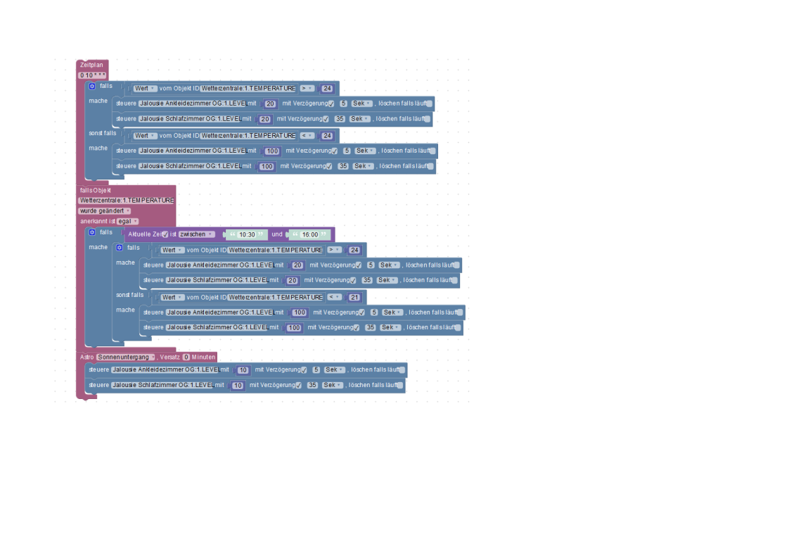

      Hallo in die Runde,
      das Wetter draußen ist nix, also (versuche) ich meine Programme umzuschreiben und mehr aufs Blockly zu gehen.
      Das angehängte Blockly funktioniert soweit und es scheint auch nur eine Kleinigkeit zu sein, aber meine Versuche haben bisher keine (positive) Wirkung gezeigt. Bei jeder Temperaturännderung zwischen 10:30 und 16:00 versucht das Rollo halt auf (im Moment) 100% zu fahren (was ja an Hand des Blockly auch so richtig ist), aber da steht die Jalousie bereits seit heute morgen und somit müsste er ja gar nicht fahren.
      Welchen Punkt habe ich vergessen einzubauen das er halt nicht aller 1, 2 Minuten schaltet und fahren will? Sollte man mit einer Variable im Blockly arbeiten?
      Danke schonmal an euch.
