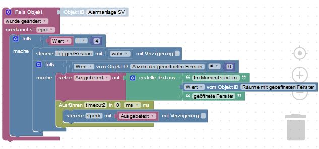

      ich fange gerade mit Blockly an und versuche wenn meine Alarmanlage auf blockiert schaltet das dann Alexa
      sagt welche Fenster noch geöffnent sind.
      Der Script(manueller Aufruf) funktioniert auch schon gut , dank DSLRaser 🙂
      Aber jetzt fehlt mir der erste Block/Trigger wo ich sagen kann wenn die Alarmanlage SV auf geblockt schaltet dann mache folgendens….
      Der Datenpunkt der Homematic ccu Systemvariabel ist vorhanden.

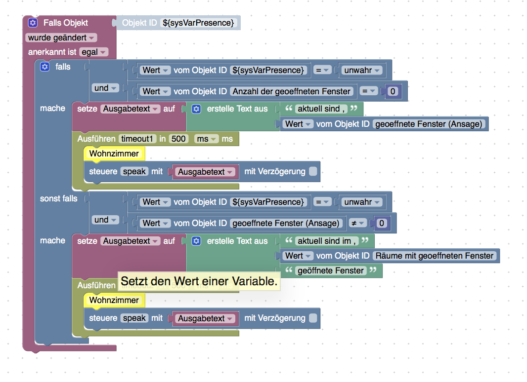

      • dslraser
        dslraser Forum Testing Most Active last edited by
        Ich habe keine Alarmvariable, aber hier mal mit der Anwesenheit, meinst Du so etwas ?
        Also wenn sich der Status Anwesend auf false ändert, dann sage die offenen Fenster an ?
        <xml xmlns="http://www.w3.org/1999/xhtml"><block type="on_ext" id="4O(a~f,K8t9;VKQ1gVX*" x="-662" y="-1188"><mutation items="1"></mutation>
        <value name="OID0"><shadow type="field_oid" id="gVMgi@bFNV0L^d#eht9#"><field name="oid">hm-rega.0.950</field></shadow></value>
        <statement name="STATEMENT"><block type="controls_if" id="N+F+/fYbDeMZL#(HaEo|"><mutation elseif="1"></mutation>
            <value name="IF0"><block type="logic_operation" id="~GP6pD@|V].N:T7PjO7D" inline="false"><field name="OP">AND</field>
                <value name="A"><block type="logic_compare" id="FU3D^mTxA(%!a:`?;7ra"><field name="OP">EQ</field>
                    <value name="A"><block type="get_value" id="pmgX{QFQ?HirYP;hh+PR"><field name="ATTR">val</field>
                        <field name="OID">hm-rega.0.950</field></block></value>
                    <value name="B"><block type="logic_boolean" id="R_9F68pO*!/m=SZV[cOk"><field name="BOOL">FALSE</field></block></value></block></value>
                <value name="B"><block type="logic_compare" id="T+)nZ(]w4LgDY/|?p56g"><field name="OP">EQ</field>
                    <value name="A"><block type="get_value" id="k=BXdEuQo7?Mo%bdfdng"><field name="ATTR">val</field>
                        <field name="OID">javascript.0.Status.Fenster.Anzahl_auf</field></block></value>
                    <value name="B"><block type="math_number" id="UIkn|y5!gCnESr8G9{4^"><field name="NUM">0</field></block></value></block></value></block></value>
            <statement name="DO0"><block type="variables_set" id="mk,--n%8x}e1WshOCBc."><field name="VAR">Ausgabetext</field>
                <value name="VALUE"><block type="text_join" id="Ew3VTw7qG|Fx:}vq3hIR"><mutation items="2"></mutation>
                    <value name="ADD0"><block type="text" id="Lo0@rGsN^gt1iZ#@~A/7"><field name="TEXT">aktuell sind ,</field></block></value>
                    <value name="ADD1"><block type="get_value" id="i?[Ze,W23|M`_S5@d?;q"><field name="ATTR">val</field>
                        <field name="OID">javascript.0.Status.Fenster.Ansage</field></block></value></block></value>
                <next><block type="timeouts_settimeout" id="^c,bQ)^![(HGz2QrWw/u"><field name="NAME">timeout1</field>
                    <field name="DELAY">500</field>
                    <field name="UNIT">ms</field>
                    <statement name="STATEMENT"><block type="comment" id="3e5[cR-lQ2P@g3-V]T.*"><field name="COMMENT">Wohnzimmer</field>
                        <next><block type="control" id="r|w?GKF2R8A%WSX@AP[|"><mutation delay_input="false"></mutation>
                            <field name="OID">alexa2.0.Echo-Devices.G070RQ10751706BR.Commands.speak</field>
                            <value name="VALUE"><block type="variables_get" id="HTcKd2V9F)=k:Ae4mS}F"><field name="VAR">Ausgabetext</field></block></value></block></next></block></statement></block></next></block></statement>
            <value name="IF1"><block type="logic_operation" id="|f-6^jw-skaSp9qt|Yo=" inline="false"><field name="OP">AND</field>
                <value name="A"><block type="logic_compare" id="P#_C:|-|@V(Pf%G:^w6z"><field name="OP">EQ</field>
                    <value name="A"><block type="get_value" id="lZ-DX:.Op+9r~VAw#7NL"><field name="ATTR">val</field>
                    <value name="B"><block type="logic_boolean" id="xEws6.1Lhl@1bV9x*O#m"><field name="BOOL">FALSE</field></block></value></block></value>
                <value name="B"><block type="logic_compare" id="IIYIEI#m]kO{n@]~D-Iw"><field name="OP">NEQ</field>
                    <value name="A"><block type="get_value" id="b9XvsC5`~:xqf]pZNr/T"><field name="ATTR">val</field>
                    <value name="B"><block type="math_number" id="Q=h_tjm~oZ)=O;=3~VSH"><field name="NUM">0</field></block></value></block></value></block></value>
            <statement name="DO1"><block type="variables_set" id="G9@7hg4+AW[}#37X{)FQ"><field name="VAR">Ausgabetext</field>
                <value name="VALUE"><block type="text_join" id="E}t.Vu4|yVM/1;vs@=q)"><mutation items="3"></mutation>
                    <value name="ADD0"><block type="text" id="mP^8z90C2M~?oLtTdHCZ"><field name="TEXT">aktuell sind im ,</field></block></value>
                    <value name="ADD1"><block type="get_value" id="G@qt*s+,v`~BHdQ(APsO"><field name="ATTR">val</field>
                        <field name="OID">javascript.0.Status.Fenster.Raum</field></block></value>
                    <value name="ADD2"><block type="text" id=";?OZqXBf-(uz9v`]zM:]"><field name="TEXT">geöffnete Fenster</field></block></value></block></value>
                <next><block type="timeouts_settimeout" id="9QMdgGGfKcRymHuSXO[h"><field name="NAME">timeout2</field>
                    <statement name="STATEMENT"><block type="comment" id="ar/9TF8Vd%}*T0EZjydB"><field name="COMMENT">Wohnzimmer</field>
                        <next><block type="control" id="Bb1o5JFf|1.,~bZXb}g6"><mutation delay_input="false"></mutation>
                            <value name="VALUE"><block type="variables_get" id="-PHD6zw+V}q[tAkSD7_`"><field name="VAR">Ausgabetext</field></block></value></block></next></block></statement></block></next></block></statement></block></statement></block></xml>
        So in etwa ?

          Belei last edited by
          Ja aber, die Variabel hat 5 Zustände und ich möchte nur bei einem bestimmten Zustand auslösen.
                  So funktioniert es aber es dauert zwischen 5 und 30 Sekunden bis alexa spricht?

                    filename="blockly_alarmsv.JPG" index="0">~~ `

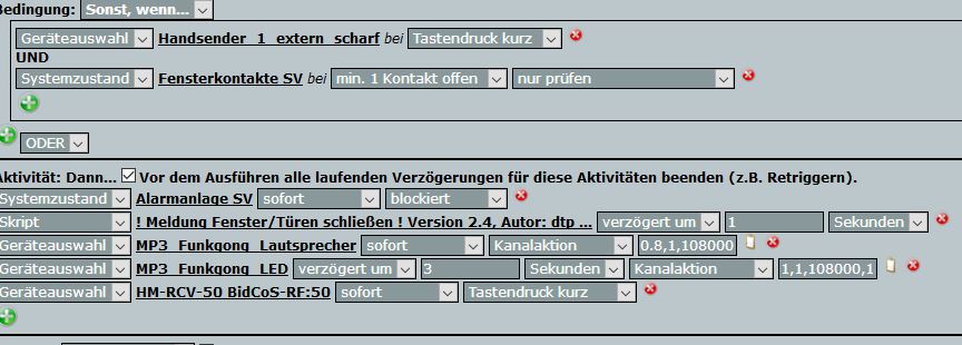

                    Ja, Du steuerst wahrscheinlich in der CCU Deine Alarmanlage ?
                    Kannst ja auch in ioBroker steuern und den Datenpunkt setzen, also anders herum…Der Rega hat ja ein Polling (bei mir 30 Sekunden)
                    PS: und wenn Du nur einen Echo sprechen lassen willst brauchst Du das steuere Trigger/rescan nicht, dann reicht der Speak mit der Auswahl Deines Echos.
                    Und den timout2 im Bild brauchst Du bei einem Echo dann eigentlich auch nicht.
                    PPS: und wenn alle Fenster geschlossen sind kommt in Deiner Variante keine Ansage ? (aber vielleicht ist das auch so gewollt ?)
                    Vielleicht solltest Du auch die Lautstärke des Echos für die Ansage auf volle Pulle drehen und nach der Ansage wieder runter stellen auf normales Niveau, sonst bekommst Du unter Umständen die Ansage gar nicht mit wenn er vorher leise war)
                    ![](</s><URL url=)<link_text text="https://uploads.tapatalk-cdn.com/201809 ... 943755.jpg">https://uploads.tapatalk-cdn.com/20180923/26ad9b57eb0656c786530ac0f8943755.jpg</link_text>" />
                      Genau Alarmanlage läuft über die CCU, wo ich es auch gern lassen würde.
                      • Trigger/rescan hab ich aus unkenntniss einfach mal drin gelassen .
                      • Timeout weil ich dachte vieleicht muss ich die Ansage nach hinten verzögern…. Aber das ist wohl gerade nicht der Fall.
                      • Lautstärke ist eine gute Idee
                      -alle Fenster geschlossen= keine Ansage ist so gewollt(vorerst) Momentan sabellt noch ein Homematic Gong für die Alarmanlage 🙂
                      Wenn ich den Pull kürzer mache, belastet das die Systeme stark?

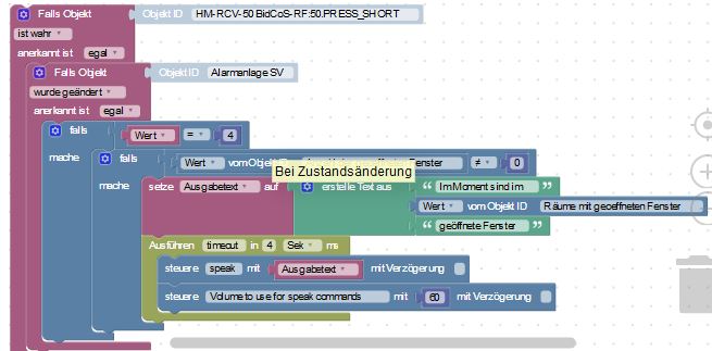

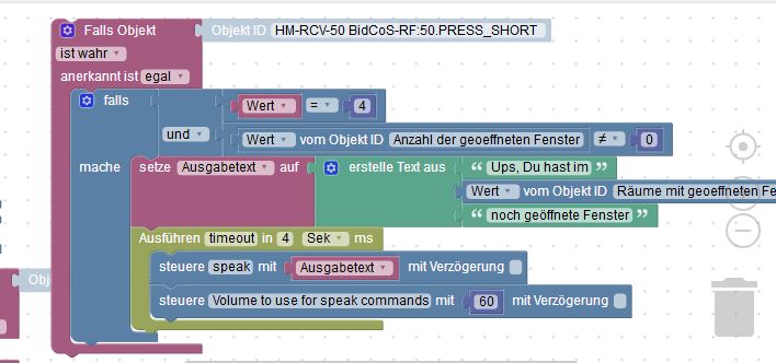

                          Ok, jetzt hab ichs :idea:
                          Man kann aus der CCU mit einem virtuellem Button, IOBroker triggern.
                          Dann macht auch die Verzögerung wieder Sinn 🙂
                          Dieses Falls Falls könnte man bestimmt eleganter Lösen aber es funktioniert.

                            filename="ccu-blockly.JPG" index="0">~~
                            Dieses Falls Falls könnte man bestimmt eleganter Lösen aber es funktioniert. ` jetzt mal so aus dem Kopf und vom Handy aus, aber den zweiten Trigger brauchst Du glaube ich gar nicht. Schiebe mal den Inhalt vom zweiten Trigger in den erst und deaktieviere mal den anderen übrigen Baustein. (rechte Maustaste auf den Baustein und deaktivieren)

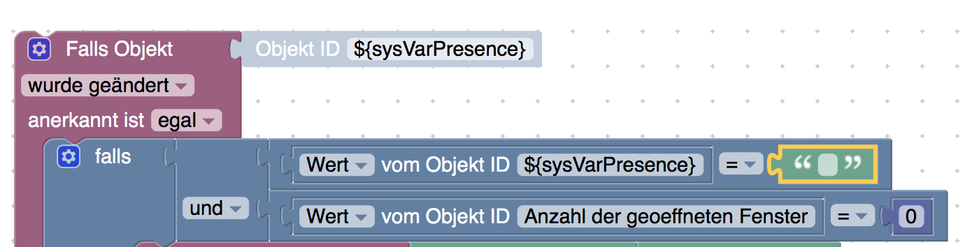

                            • dslraser
                              und der zweite Falls mache Block in Deinem Blockly ist auch über wenn Du ein "und" nimmst
                              also im Grund so wie hier..

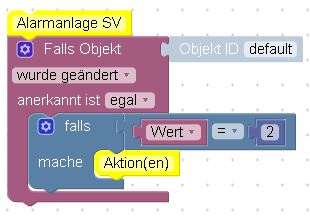

                              Kannst es ja mit Wert ersetzen (Werteliste)![](</s><URL url=)<link_text text="https://uploads.tapatalk-cdn.com/201809 ... 208145.jpg">https://uploads.tapatalk-cdn.com/20180924/ad05fa5f5e7a36446769c9caf9208145.jpg</link_text>" />

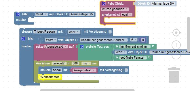

                                Meinst du so?
                                Aber woher kommt dann der Bezug zu der Alarmsv? Wert 4 usw?
                                Oder kann der dann komplett raus weil der Trigger dann der virtuelle Button ist?

                                  filename="so.JPG" index="0">~~ ` bin leider unterwegs…Aber worauf triggert denn der Button, nur auf den Wert 4, oder wie ist das erstellt ?
                                  Ich meine es geht auch wie in dem Bild weiter oben, mit dem Baustein wenn wert vom Gerät = 4 (nicht mit dem Wertbaustein)
                                  Ich kann es gerade schlecht erklären...
                                  Heute Abend dann vielleicht mehr...
                                    Einfach nur als Tastendruck in der ccu wenn alarm auf blockiert geschaltet wird.
                                    Dann müste ich für jede FB und ggf Alarm SV Zustand je einen neuen virtuellen Button anlegen, oder?
                                      Wenn ich den selben Trigger in mehreren Hm Programmen benutze dann brauche ich ja in jedem Iobroker Script noch einen
                                      2 Trigger bzw abgleich.
                                      Ich bekomme aber den Bezug auf die Object ID (AlarmSV) und den HM-RV 50 nicht mit rein?
                                      Außer ich nehme den falls falls Fall von vor 7 Beiträgen…..
