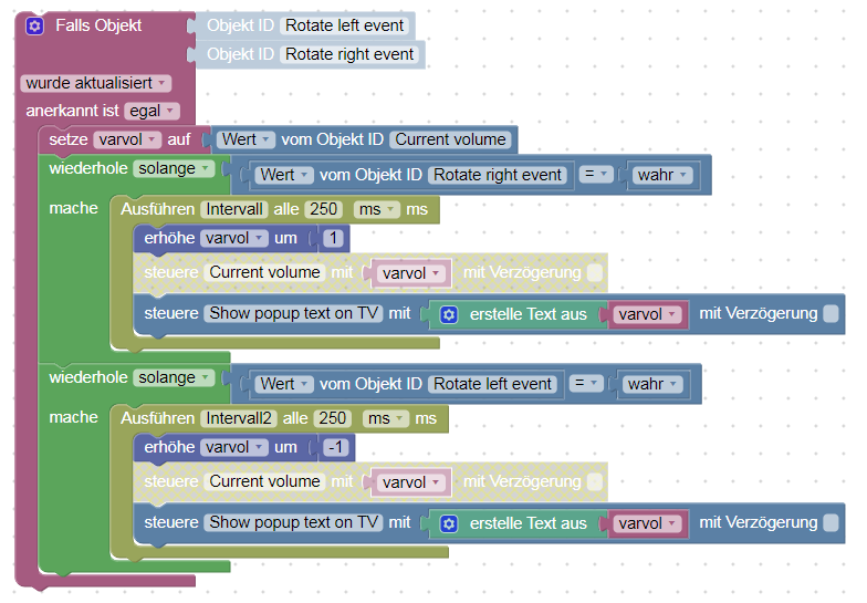

      Ich hatte so im Gefühl, dass es ohne "Stop zylische Ausführung" nur mit while Schleife schwierig werden könnte.

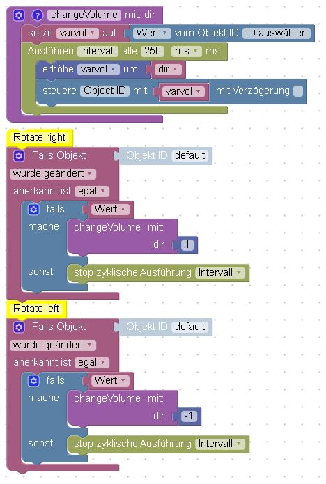

        @daniello:
        "mit: dir" sagt mir gar nichts `
        Den Übergabeparameter an die Funktion changeVolume(dir) habe ich dir (von direction) genannt.

        dass es ohne "Stop zylische Ausführung" nur mit while Schleife schwierig werden könnte. `
        Ja, while Schleifen sollte man (gerade als Anfänger) vermeiden ! Damit bringt man leicht ioBroker zum Absturz.
        In Deinem Beispiel würden tausende Intervalle erzeugt werden und nach 250 ms tausende steuere ausgeführt werden. Damit hättest Du ioBroker lahm gelegt.

            Paul .. krieg ich eine XML von Dir .. nicht dass ich zu faul bin das nachzubauen .. aber ich bin schon verunsichert wie das mit den :dir funzt .. würde ich mir gerne anschauen.
              paul53 last edited by
              @daniello:
              krieg ich eine XML von Dir `
              <xml xmlns="http://www.w3.org/1999/xhtml"><block type="procedures_defnoreturn" id="{nLDLNZ5bE-Tb}-y!qL2" x="-387" y="12"><mutation><arg name="dir"></arg></mutation>

              Die Datenpunkt-IDs müssen natürlich noch zugewiesen werden.
                daniello last edited by
                Mir ist vorher gar nicht bewusst geworden, dass es direkte Knöppkes in den Objekten für Vol Up/Down gibt .. hab's grad mal mit diesem Blockly probiert:
                Schaut gut aus und befreit von den Millisekundenexperimenten .. aber wirklich brauchbar ist es trotzdem nicht. Es funktionert nicht spontan .. ich muss erst eine Weile drehen bis sich was regt. Das kann an der Abfragezeit im lgtv.0 Adapter liegen oder aber der Fernseher reagiert einfach langsam.

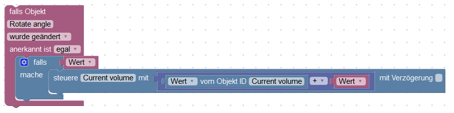

                              @Brati: Du meinst also so?!
                              Hab jetzt auch mal mein Objekt "beobachtet" und es ist alles super hakelig. Also ich dreh erstmal ne Weile bevor was passiert und wenn was passiert ist's hakelig. Ich glaub das Signal ist einfach zu schwach. Werde demnächst mal eine Antenne an den Stick löten .. vielleicht ist's dann besser. Meine Osram Smart+ als Verstärker funktioniert eine Zeit lang ganz gut .. nur jetzt ist das Signal wieder auf 6 abgesackt .. kA wieso.
                                Brati last edited by
                                Beim mir sind Stick und Cube nur 5m von einander entfernt, ohne Mauer dazwischen… Das läuft ganz gut.
                                Deine Variable "Wert" hat keinen definierten Wert. Das müsstest du gegen "Wert vom Objekt ID mihome.0.devices.xxxx.rotate" ändern.
                                Brati
                                  Hab hier eigentlich gelernt dass das nicht erforderlich ist .. weil nur ein Objekt übergeben wird. Hab ich das falsch verstanden?

                                    @daniello:
                                    Hab hier eigentlich gelernt dass das nicht erforderlich ist .. weil nur ein Objekt übergeben wird. Hab ich das falsch verstanden? `
                                    Wüsste nicht woher "Wert" weiß, dass es der Variablenwert von "mihome.0.devices.xxxx.rotate" sein soll. Im JS sieht es bei mir so aus:
                                    setState(idCouchDimm, getState(idCouchDimm).val + getState("mihome.0.devices.xxxx.rotate"/*Rotation angle*/).val);
                                    und bei dir müsste jetzt in der Funktion stehen:
                                    if (Wert) setState(Current volume, getState(Current volume).val + Wert);
                                    Das macht aber kein Sinn, weil für die If/ Then Abfrage eine boolean Variable gefragt wäre und für die Addition eine Zahl.
                                    Eine If/ Then Abfrage ist eigentlich komplett entbehrlich, weil ja nur getriggert wird, wenn sich der State "Rotate Angel" ändert.

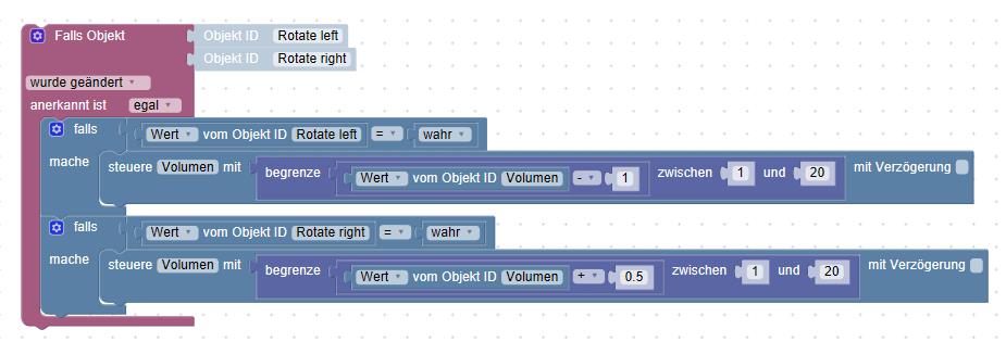

                                      claus1993 last edited by
                                      habe mich auch mal mit Blockly versucht und mein erstes war die Lautstärke meines Radios mit den Aqara Cube zu ändern.
                                      Der Blockly läuft soweit ganz gut, nur wenn ich nach rechts drehe und lauter machen möchte, geht das Volumen sofort auf 20 (max). Hätte jedoch lieber das er langsam wie auch wenn ich nach links drehe, step für step (also immer + 1) sich die Lautstärke ändert.
                                      hat hier jemand eine Idee woran das liegen kann?
                                      Die Begrenzung habe ich eingerichtet da das Volumen meines Radios vom 0 bis 20 geht.
                                      Vielen Dank für eute Untesrtützung,
                                      Claus
                                        Ich kann nur empfehlen, dass nicht über das Event Rotation zu lösen. Die Dauer ist nicht berechenbar. Was jetzt zuverlässig läuft ist die Addition des Rotation Angel (wird ja bei Minuswert eine Subtraktion). Da mir die Sprünge beim Dimmen zu groß waren, nehme ich den halben Wert und begrenze ihn auf 25, somit muss ich ca. 4 mal von 0 auf 100 drehen oder erwische auch die Zwischenschritte:
                                        Die Begrenzung ist hier 0-100. Bei 0-20 würde ich mindestens durch 4 Teilen, unter Umständen musst du noch runden.
