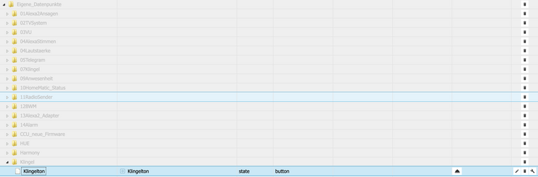

                            wie kann man mit IOBroker den Button für eine Routine drücken?
                            Bzw. wie kann ich über den IOBroker eine Routine starten?
                            • dslraser
                              dslraser Forum Testing Most Active @Hofmann IOBRF last edited by dslraser
                              @Hofmann-IOBRF sagte in Alexa und SSML Audio Files:
                              @I-Punkt Hallo,
                              Eigenen Datenpunkt anlegen als Button und in der Amazon App diesen in der Routine zum schalten einfügen.
                              Die Dateistruktur (Speicherort) oder den Namen sowie den smartNamen bestimmst Du selbst.
                              z.B.
                              Also, neues leeres Javascript anlegen und den Code unten dort rein kopieren und das Script einmal starten. Danach mit dem Sprachbefehl, "Alexa, suche neue Geräte !" das neu erstellte Gerät suchen. Dein erstellter smartName sollte gefunden werden.
                              //Datenpunkt erstellen
                              createState("Eigene_Datenpunkte.Klingel.Klingelton", {
                                  role: 'button',
                                  read:  false,
                                  write: true,
                                  "smartName": {
                                  "de": "Klingelton,",
                                  "smartType": "SWITCH"
                              Das Beispiel ergibt das hier
