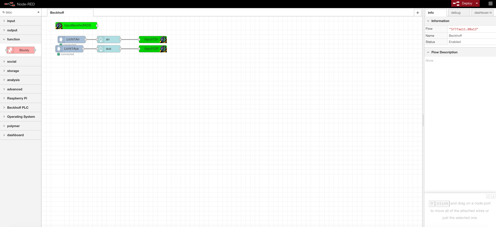

      gibt es vielleicht eine möglichkeit in Node-Red durch eine Schleife neue Objekte zu erzeugen, bzw. zu kopieren und zu nummerieren.
      Ich möchte die Eingänge meiner Beckhoff SPS über ioBroker steuern. Per ADS funktioniert es, da die Eingänge durchnummeriert sind könnte man mit einer For-Schleife alle Elemente erzeugen. Es müsste jeweils ein Block mit den nodes aus dem Screenshot erstellt/kopiert werden und die Adressen der ioBroker und der Beckhoff in/outputs mit i iteriert werden.
      Vielleicht kann mir ja jemand einen Tipp geben, bevor ich alle 60 Eingänge manuell kopiere und die Nummern ändere…danke.

        Zu deinem konkretem Problem kann ich leider nichts beitragen. Aber loops kannst du in NR einfach mit dem function-node realisieren. 3999_node-red_loops_mit_function-nodes.pdf
        Es gibt auch diverse contrib Nodes für loops. Die findet du über die Manage Palette wenn du bei Install mal "loop" als Suchbegriff eingibst.
