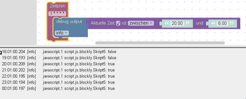

                                Ich hab gefunden, woher die Verwirrung kam. Es gab mal einen https://forum.iobroker.net/viewtopic.php?f=21&t=17431&p=182405&hilit=blockly+zeit+zwischen#p182405 in dem Zeit zwischen Sonnenuntergang und Sonnenaufgang abgefragt werden sollte. Damals hat paul53 den Hinweis mit der Umkehr gegeben.
