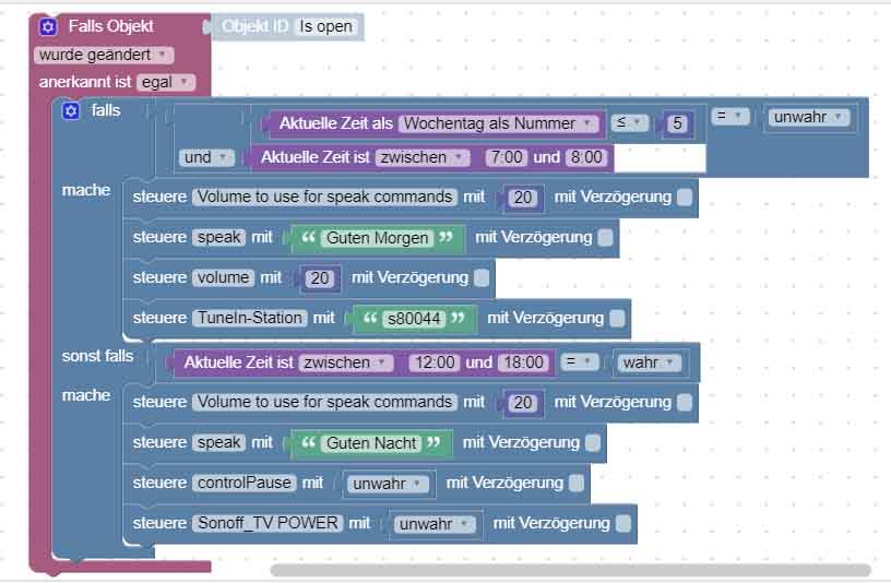

      Hallo ich komme einfach nicht weiter, 6482_skript.jpg habe mein Skript erstellt und es reagiert nicht auf die eingestellten Zeiten.
      Kann mir jemand helfen

          Hallo ich dachte das ist gut beschrieben.
          Wenn Morgens Werktags zwischen 7 und 8 die Tür zum Wohnbereich geöffnet wird, sagt Alexa Guten Morgen und Spielt einen Radiosender.
          Abends bei geschlossener Tür geht alles aus.
          Aber es startet nur die erste Sequenz ganztägig.

            Abends? 12:00-18:00?
              homecineplexx last edited by
              Irgendwie sieht deine erste falls Bedingung nicht korrekt aus
                DUDU last edited by
                Wenn Arbeitstag und Uhrzeit entsprechen und Tür auf dann Steuere.
                Wo ist der Fehler?
                  h.tag01 last edited by
                  Bei den Bausteinen mit „Aktuelle Zeit“ kann jeweils das „gleich wahr/unwahr“ weg. Dann sollte es klappen.
