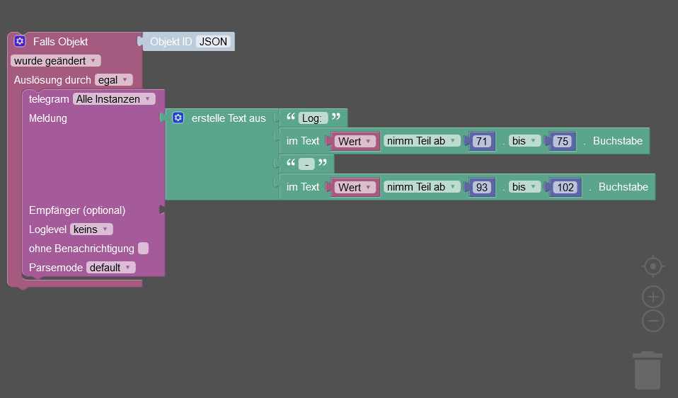

                      Ich hab mir was gebastelt was funktioniert 🙂
                      Als erstes hab ich den ioBroker.logparser Adapter installiert.
                      Dann habe ich mir ein kleines Blockly Script gebastelt:
                      Die Objekt-ID ist der Datenpunk json unter logparser \ 0 \ filters \ WarnAndError \
                      Wie du die Buchstaben da dir zurecht bastelt musst du testen. In meinem Fall hab ich mir testweise nen Error vom Telegramadapter erzwungen und bekomme mit den Buchstabeneinstellungen in meinem Script eine Ausgabe über Telegram die so aussieht: "Log: error - telegram.0"

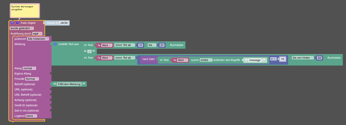

                        Meistro @Dicken last edited by
                        @dicken
                        Hi - hat mir echt geholfen. Danke! Habe die Ausgabe noch etwas "ge-pimpt", da ich davon ausgehe,
                        dass die Meldungen unterschiedlich lang sein können.
                        Muss ich aber erst noch testen...bis dahin der Zwischenstand:
