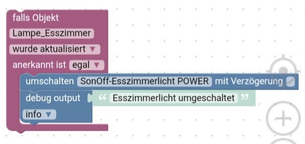

            Ich habe ein Umschaltrelais in den Sonoff T1 reingefummelt.
            Der Wechselschalter, an dem permanent "L" anliegt wird ersetzt.
            Die der Vorteil, man braucht nur einen Sonoff Wandschalter.
            Der Nachteil, wahnsinnige Fummelarbeit.
            Für die Steuerung mit Alexa braucht man einen Datenpunkt und ein Blockly.
