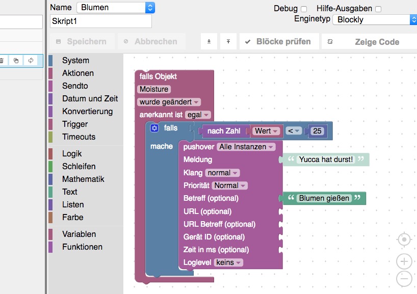

      ich bin ein totaler Anfägner im Thema Blockly. Ich habe ioBroker auf einem pi 3 laufen und daran die xiaomi flower care Sensoren laufen. Nun wollte ich mir eine Pushover Nachricht sicken lassen, wenn die Blumen Wasser brauchen. Das klappt soweit auch nur würde ich die Nachricht gerne nur einmal haben… Aktuell kommt Sie in Dauerschleife bis der Wert wieder steigt.
      Wie habt ihr das denn so gelösst? Einen Zähler setzen?
        paul53 last edited by
        @tigertim08:
        die Nachricht gerne nur einmal haben… `
        falls Wert < 25 und vorheriger Wert >= 25
        Ist der Wert von Moisture keine Zahl ?
        • tigertim08
          tigertim08 last edited by
          Vielen Dank für die schnelle Hilfe 🙂
          Bin mir nicht sicher ob es als Wert ausgegeben wird, daher habe ich sicherheitshalber die Konvertierung reingebaut.

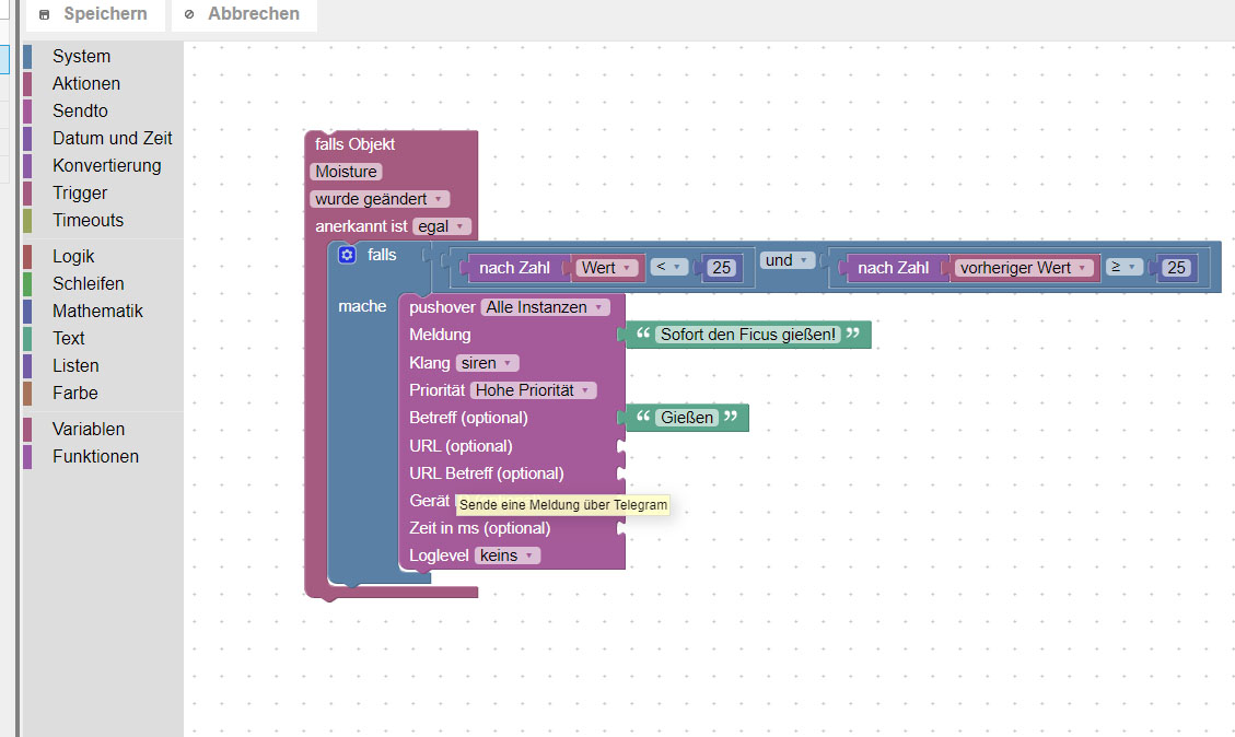

                Gabriell12 last edited by
                ich häng mich hier mal an. Hab das gleiche Script und wie vorgeschlagen "und vorheriger Wert >=25" eingebaut. Ich bekomme trotzdem alle 2 Minuten eine Nachricht. Kann wer helfen?
                  Poste bitte den Javascript-Code ohne die letzte Zeile in Code tags.
                  • G
                    @paul53:
                    Poste bitte den Javascript-Code ohne die letzte Zeile in Code tags. `
                    so? Sorry bin Anfänger ^^.
                      In deinem Blockly-Export wird der vorherige Wert nicht auf >= 25, sondern auf == 25 geprüft, was meist auch funktionieren sollte. Sonst kann ich im Skript keine Fehler entdecken. Das Skript ist hoffentlich <u>nicht</u> unter der Gruppe global erstellt ?
                      @Gabriell12:
                      Ich bekomme trotzdem alle 2 Minuten eine Nachricht. `
                      Kann es sein, dass der Wert um 25 °C schwankt ?

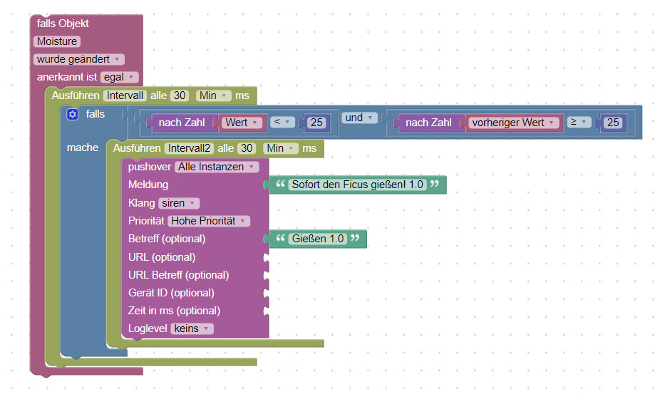

                        • G
                          Ich möchte, dass ich nur alle 30 Minuten eine Nachricht per Pushover bekomme. Was mache ich falsch?
                          Bin vor einer Stunde durch 250 Pushovernachrichten aufgewacht 😢 😢 😢
